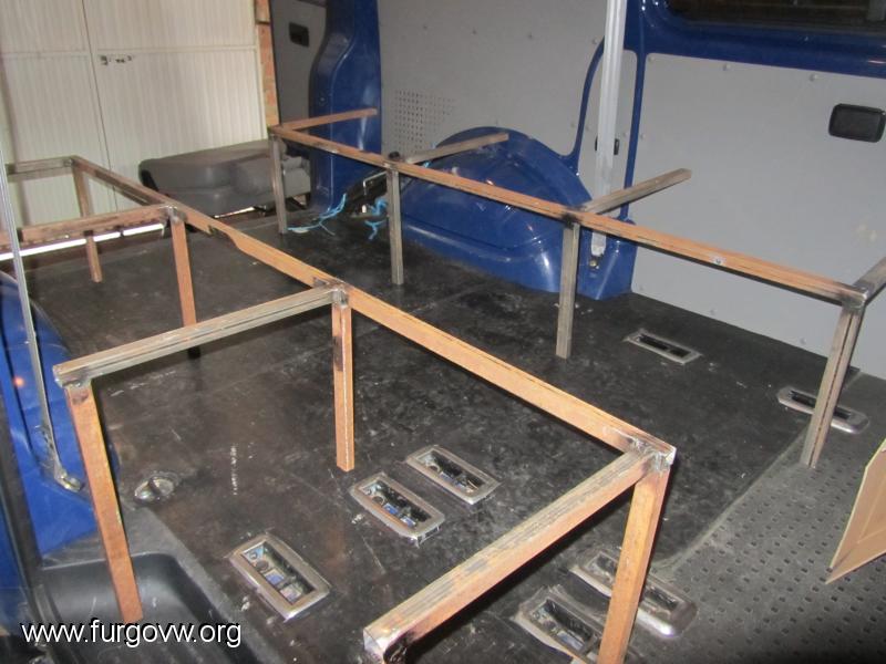

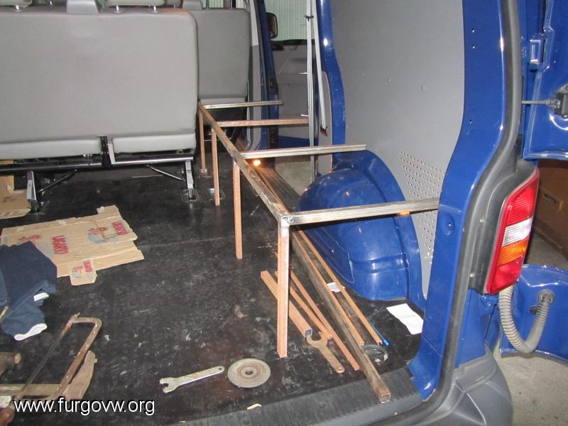

Hola compis, aquí tengo a la T5 para camperizar de quita y pon, de momento solo llevo esto, que lo que es se ve bien, un par de estructuras para posteriormente forrar con madera y hacerlas banco-cama, con bastantes apartados para guardar varias cosas.
Había pensado en poner la mesa en la parte trasera entre las dos estructuras con unas patas plegables y la misma servirme para cerrar el hueco y hacer la cama.
En la parte delantera de la estructura, hacer un baúl para unir también las estructuras y que a su vez, me sirva para la nevera (que tendré que mirar alguna de 12v económica).
La duda está en qué tipo de colchón puedo poner, densidad de espuma y todo eso, que ahí ya no tengo ni idea, porque ademas serían unos cuantos trozos (que pedazo de cama me estoy haciendo....)
Porque el tema de la cocina, yo soy de camping gas, aunque seguro que cuanto me ponga un poco mas en profundidad y algo de profesionalidad le encontraré un hueco al igual que la bomba de agua para tener algo con que ducharme un pelin.
Bueno, como la cosa va de finde en finde, y si acaso, ya iré subiendo fotillos segun vaya avanzando en el proyecto.
Espero vuestros comentarios o alguna aportación.
Saludos .salta .salta .salta .salta

Tengo una igual a la tuya, con la diferencia de que la estructura es de madera y la fije al suelo aprovechando los anclajes que tiene.
A la hora de abatir los asientos de delante para poder dormir, calcula que quede a ras del resto de la estructura, por el tema del colchón.
Yo estuve a punto de pifiarla.
Ademas encima del asiento abatido suelo poner una tabla a medida para que no se resienta tanto.

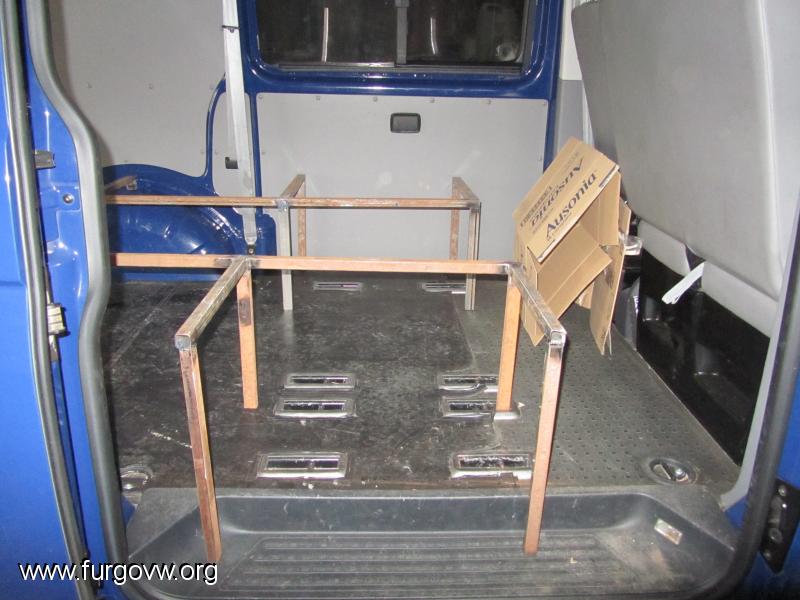

Si te fijas bien, no utilizo los asientos traseros, esos los quito, e hecho la estructura que casi llega hasta los asientos delanteros, de tal manera que por la puerta lateral también hay estructura, (ahora muestro la foto) para ver si utilizo esta parte a modo cocina poniendole el camping gas en ese apartado. La cama realmente es toda la estructura, lo que utilizo de "almacen" son los huecos que quedan debajo de las estructuras y un baúl delantero que será el que utilice para unir las estructuras. Las fijaciones como bien dices, las haré a los anclajes del suelo, pero eso ya una vez estén puestas las maderas.
(si es que en la cabeza tengo muchas ideas, pero me pongo delante y me asaltan las dudas de qué y cómo lo hago)
zamaT5
Esta es la vista del lateral, ese hueco de la estructura es el que utilizaré para "la cocina".
