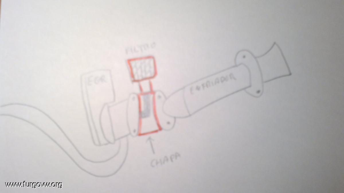

...para los que teneis problemas con la centralita,recomiendo : quitais el tubo q va de escape a egr (lo guardais).Salida de escape a egr, taponada con una buena chapa.Entrada a egr con un tubo de goma a una toma de aire limpio y al filtro de aire (despues del filtro,claro). Con esto, el mecanismo hara todo el proceso pero con aire limpio y filtrado y la centralita no dara ningun fallo (COMPROBADO).
El como lo haceis esta en vosotros.Pensar y a trabajar. Es muy facil. Saludos.

Buenas compañero: .bien
ta
A esto te refieres, este era mi esquema
Y esto

vitorino
...no te compliques la vida. Taladro en la caja del filtro (tapa de arriba) (zona de aire ya filtrado) le pones un tubito y una goma y a la entrada a egr y se acabo la suciedad en colectores de admision y valvulas.
vitorino
Sigo. Si un dia lo quieres dejar como estaba, desmontas el invento y pones el tubo de origen.

Si del filtro pones un tubo directo al colector, para que coño sirve el turbo?
No se puede agujerear nada ni meter nada después del turbo.
Por cierto, a mi la válvula me la cambiaron junto a la mariposa de admisión. No se lo recomiendo do a nadie, la broma me salió por 500€.
T4Power
se refiere a antes del turbo, a la salida del filtro incluso antes de caudalimetro, para no falsear nada.

Buenas,te refieres a la mariposa del paro motor...???Creo que es todo una pieza y no se vende suelto,desdeluego es mucha pasta...Yo personalmente lo pondría independiente,con su propio filtro,aprovechando el tubo que va al turbo.Un saludo
ta
A mi lo único que me preocupa es que cambien los valores de inyección y no sea bueno.
Recuerdo que cuando trucabas una moto o no , pero tocabas el carburador y la dejabas con  poca gasolina y mucho aire corrías el peligro de griparla  por falta de lubricación .
En este caso no creo , pero al cambiar valores de admisión igual,la inyección de combustible no es igual .

Buenas,no te preocupes que de eso se encarga el calculador...Para que tengas una idea...las condiciones climatológicas pueden ser muy diversas(invierno -15°,verano 40°,altitud...??,caudal...etc,etc y sin embargo el calculador da el impulso exacto a los inyectores para un mayor rendimiento.Un saludo
