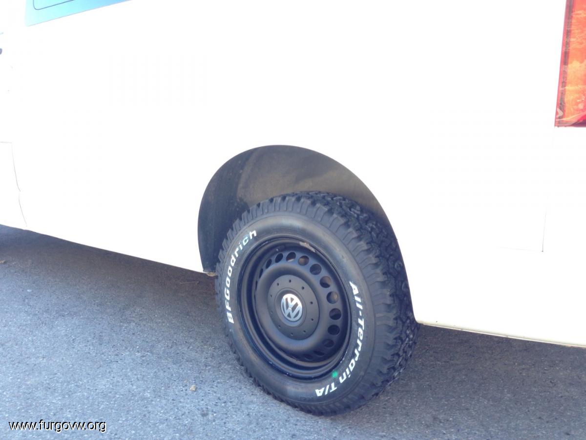

Quedan muy equilibradas.Estos neumáticos son la caña ya verás.
A darle duro ahora  ;)

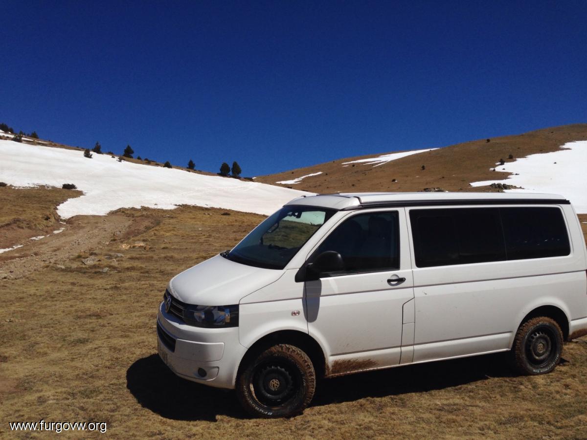

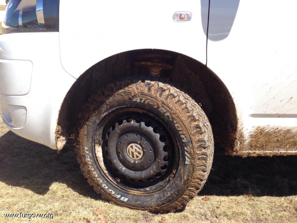

Me encanta como queda, y el agarre en nieve dura muy bueno.
Toca tirar de embrague en pendientes fuertes, pero a menos no podía ir.
El velocímetro me marca la velocidad exacta (según gps)
Comprobado hasta 80-90, luego miro en autopa.

Volviendo de Andorra  (ahora de copiloto)
En curvas fuertes se nota algo de movimiento. Pero agarra mucho, mas de lo que esperaba.
Consumo similar a 215/60 r17
(En el campo no cuenta)
Ruido si. Mas ruido se oye. De momento me hace sonreír el ruido jajajja, ya veremos en 2 meses...
En autopa no se oye,
Presión: le han metido 4 ya que a 3,5 (lo que indica) quedaba pobre, parece que bien, igual pruebo a 4,2 a ver como se conduce.
Altura se supone que 207-208 pero como voy muy cargado he medido y 204.
(Voy muyyyy cargado)

4 en asfalto, aunque la pegatina de la puerta pone 3,5 y 3,8. Fuera asfalto entre 3 y 3,5
forote
Gracias afrago.
Probaré el bajar algo de presión en barro a ver como se comporta.
