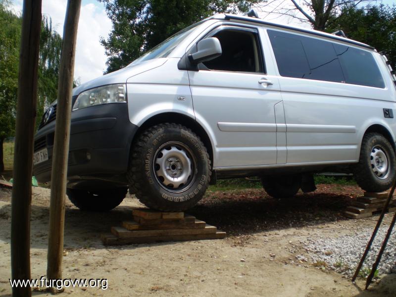

Con un poco de elevacion en la suspension podras meterle las 245/75, pero aun asi rozan en los pases de ruedas, alargangan muchisssssssssiiiiiiiimo el desarrollo,yo se las quite y me volvi a la 225/75 en tanto no meta un grupo mas corto, IMPRESCINDIBLE con esa rueda.
Para muestra un boton; con Discover Cooper STT 245/75 16 (garcias Gaizka)

A mi me molan las 245/75 pero sin grupo corto es inviable montarlas.
Las 225/75 ya alargan de sobra y vas 2km por encima de lo que pone el velocimetro (ojo a los radares).
