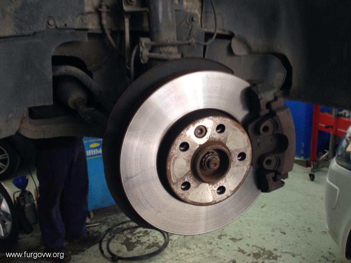

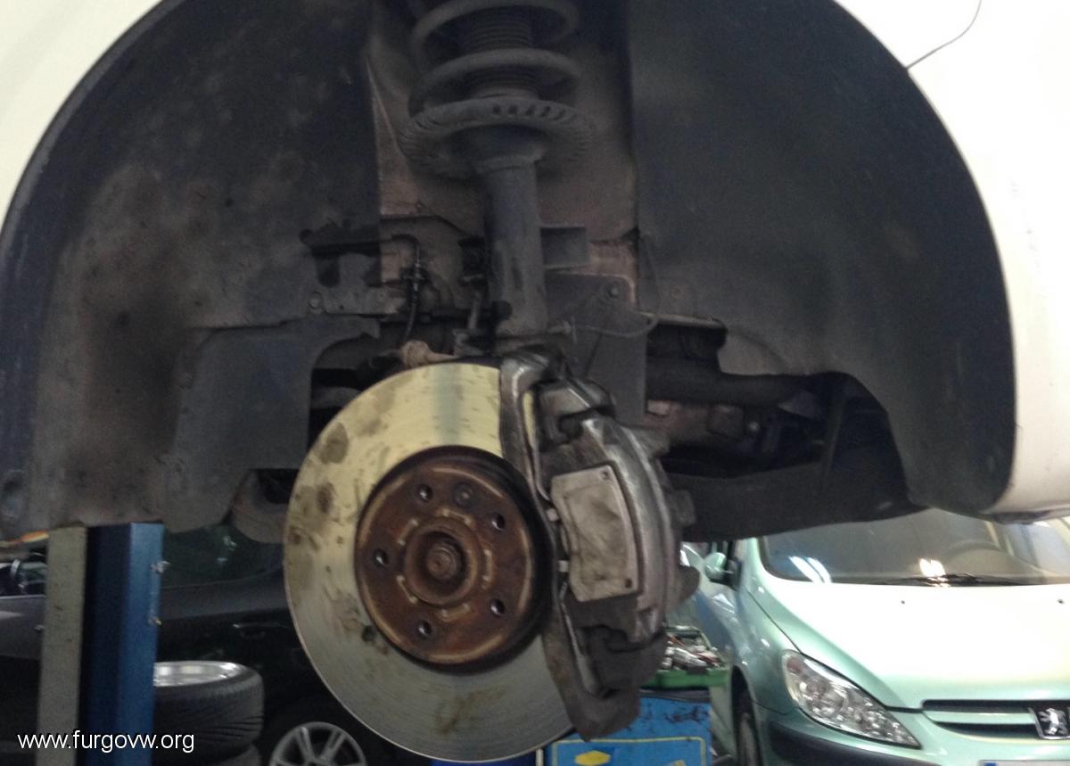

BAJAR A 16" Para los que tenemos los discos enormes de diámetro 340mm.
Confirmado y comprobado al 100%
Se puede cambiar a discos más pequeños sin problemas.
-La mangueta de suspensión es la misma.
-El módulo del ABS no se toca.
Se cambian las siguientes piezas:
-Portapinzas
-Pinzas
-discos
-Pastillas
En mi caso el coste ha sido de 80€, ya que he encontrado un chico que le interesaba el cambio y el tenía los discos con 3 meses.
Esos 80€ me lo han cobrado en un taller por el cambio de piezas de una furgo a otra (con líquido de frenos nuevo)
así que un gran paso para montar NEUMATICOS AT

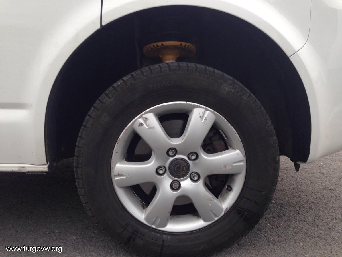

He andado solo 100km, pero va bien.
A ver si este finde le hago mas km y la pingo un poco a prueba ...

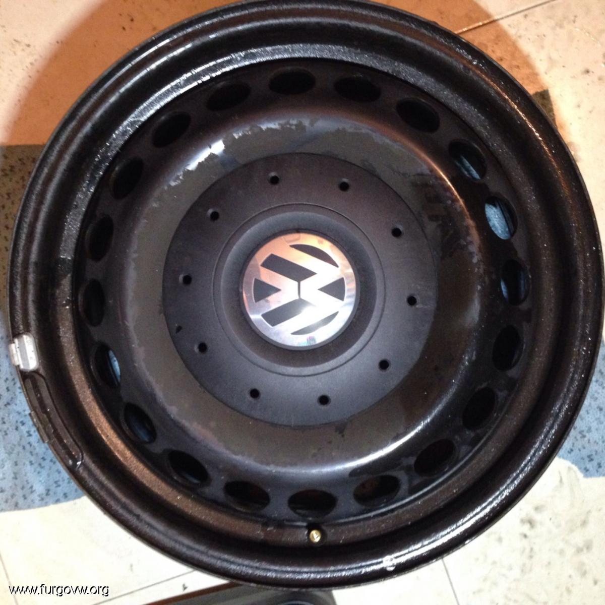

Ya he vendido las llantas de 17 y me han dejado unas de 16 hasta que ponga las gomas.
A ver si cuadra y en Semana Santa monto las AT....
Discos de 340 (los de serie de la 4motion)
Discos de 308 (los de serie en el resto)
Llantas de 16 montadas

Voy a homologar 2 medidas
215/70 r16 100
225/70 r16 102
Y al 99% que montare la bf at en 215/70 r16

Llantas?
A la contraria le gustan las de serie de toda la vida. A mi también.
Así que serán negras con las tapas que tenía yo de
Serie.
