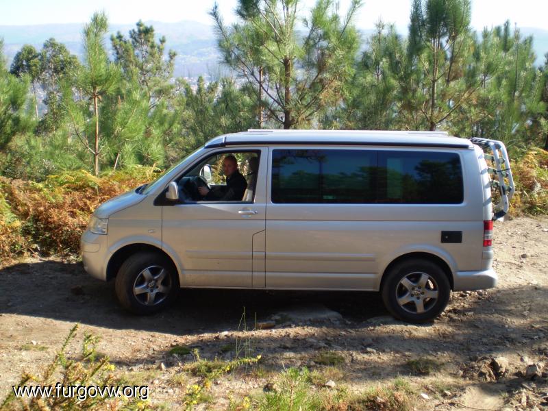

Para muestra un boton, mi cali con 235/65 17.

Vara, cuales llevas puestas en la foto? .baba
Me quedan unos 4 meses

Ahi las que llevaba eran unas Continenal Conti 4x4 235/65 17 , pero en campo no ivan nada bien y me las merendé en cero coma.
La oferta en 17 es nula para las medidas que manejamos en nuestras furgos si deseamos algo campero, pero en 16 la oferta se mejora casi exponencialmente.

Vara, en cuanto a la 235/65/17, que tal los pasos de rueda?? Algun roce al girar??? Tienes alguna foto con la furgo en plano?? (Imagino que en las de la galeria montas 235/55/17 pero pregunto por si acaso).
Estoy pensando el montar esa medida cuando gaste las 215/70/16, gano altura sin pasar de 2m para entrar en parkings etc, y es que me gustan mucho mis llantas de 17", y ademas de acero.

Ni un roce ni amago de ello ni en extension ni en compresion, pero date cuenta que la llevo levantada +20mm delante y +40mm detras, (aunque las calis parecen mas bajas que las demas). llegué a meterle 245/75 16 y ahi si que roza, las que actualmente monto son 225/75 16 y no rozan tampoco.

Ok gracias. Entonces las fotos que tienes en la galeria con las llantas de aluminio son todas con 235/65/17 y la furgo levantada no???
Me hago una idea, y tienes razon, mi Startline parece levantada comparada con las Calis.
