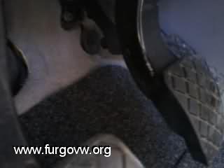

Tengo una cali t5 del 2005, la talla de mi bullock es la X, viene con la T de las dos bolas rojas en la talla C, cierra bien, pero fastidia el guardapolvos de la dirección:
Entenderéis al igual que yo lo que puede llegar a fastidiar eso verdad?, pues bien le he colocado la T en talla  M (después de probar las tres, en las instrucciones indica que la talla correcta es la C), es la que mejor se adapta, lo malo es que fastidia la moqueta considerablemente, así como el pedal del freno:
Por lo demás creo que bien.

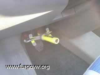

vale, después de que nos pasara como a casi todos, que sólo cerraba el primer clic, y no el segundo, he cambiado la t de bolas rojas por la mediana y cierra a la perfección  ;D
de todas formas en las instrucciones pone que aún con el primer clic cumple su función.

no no, es que el modelo X trae 3 Bases de esas que tienen forma de t con bolas rojas... una corta, otra mediana, y otra larga.. que tb se pueden ampliar los 15 cm con el destornillador. El corto se cerraba del todo, pero quedaba el bullock bailando. El grande no me cerraba, sólo con el primer clic, e imposible cerrar del todo. El mediano recalibrándolo un poco queda perfecto, no baila y cierra entero.

aupa  ahi, os comento mi caso, tengo una vivaro  del 2008 y el modelo que he recogido ha sido el X, al principio no me ajustaba correctamente, despues de probar con las tres T·s de las bolas le he puesto la mas corta y ajusta bien aunque para que cierre en el segundo clic tengo que hacer algun malabar. por lo menos cierra, espero que en los casos de los danmificados haya soluciones para todos,

Yo he aflojado del todo el tornillo y puedes quitar la parte final donde están las bolas rojas, para ver si así cerraba bien pero no se puede pasar del primer clic porque el problema es que los orificios donde metes los pedales es pequeño.  >:( >:( >:(
