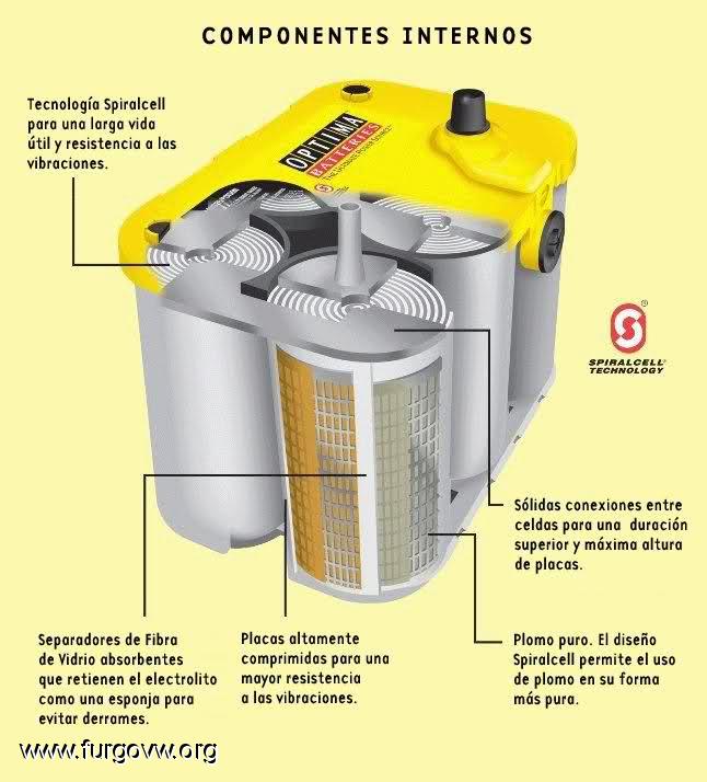

No me pongais mas cosas que me lio...cuando parace que tengo claro entre exide gel 100Ah o la optima yellow de 75 Ah me pongo a leer y a joderse toca, ambas las consigo por unos 270 euros pero no tengo claro cual de las dos, por una parte esta la exide gel que muchos tienen y que da bien resultado, pero por otro esta la optima yellow que nadie conoce pero que parece que es la repanoya..........no se que hacer, voy a jugarmelo a cara o cruz...
Alguien que se lance y me diga cual de las dos...asi no pienso yo que sale humo de las torellas ???

ezsa yelow top me parece un megatimo
cuidado con kine tratais

Espero que ninguna de las dos sea un timo,
la Optima Yellow la pillo en almacen oficial de Varta en Colloto  y la Exide Gel la pillo en Oviedo en una tienda de accesorios del automovil con lo cual deberian ser sitios ...la Yellow de 75Ah la he visto personalmente y es la buena, queda en 234.64 euros mas IVA, la Exide gel de 100Ah es una tienda de confianza de una amiga y me dice que no hay problema con ellos ya que los conoce desde hace muchos años y son amigos personales de ella, el precio esta en 260.00 euros mas IVA, estoy en negociaciones con el por aquello del impuesto pero el tio no cede, por eso preguntaba si alguien se anima bien a una, bien a otra para hacer un poco mas de fuerza. La otra opcion que tenia es en la casa Varta (donde la Yellow) y era una bateria Varta Semitraccion de 95Ah que quedaba en 241.26 euros mas IVA...me comentaba la persona que me atendio que las semitraccion aunque digan que no, producen gases a menor escala que una de acido por lo que hay que hacerle salida de gases..total que estoy en el mismo punto,no me decido entre la Optima Yellow o la Exide Gel...cada uno me dice una cosa por eso yo os preguntaba que pondriais vosotros como segunda bateria...A mi me  da muy buenas vibraciones la Optima Yellow ya que tiene descargas muy lentas y cargas muy rapidas....
Que alguien se moje con su opinon para ver si me inclino

perdona habia entendido 600 leuros
230 no sta mal
pero en ebay esta a 1oo+60=!60 e desde usa ,no se si tendra aranceles...o algo
yo consegui su hermana de exide deep cycle por 160euris

Ya está decidido me voy a por la Optima Yellow.a ver si coge....dicen los entendidos que una de 75Ah se comporta como una normal de unos 130Ah...
