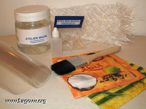

Materiales:

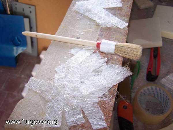

Fibra de Vidrio: También llamada manta o mat. Básicamente hay 2 tipos, la tejida (como una tela, con las fibras ordenadas en vertical y horizontal) y la amorfa que es la que yo recomiendo y la más utilizada (las fibras no tienen ningún orden y son cortas, y se hace más fácil de aplicar)
Resina: Liquido espeso tipo miel, el color puede variar, normalmente azulado o verdoso. Hace de amalgama con la fibra. Hay varios tipos pero los más utilizados son la de poliéster y la de epoxi. Esta ultima tiene un acabado mas duro, pero es mucho mas cara y a mi personalmente no me interesa para los trabajos que suelo hacer (la usan los shapers para hacer las tablas de surf, donde prima mucho la ligereza)
Peroxido: Lo venden junto a la resina, es un endurecedor líquido que suele mezclarse al 2%. Los vendedores suelen dar datos de temperatura y humedad ambiental óptimos, y desaconsejan desviaciones en este aspecto. En la práctica esto es difícil (controlar las condiciones en, por ejemplo, un garaje). Para la construcción de un barco de competi seguramente sea primordial, pero para lo nuestro dudo que sea algo de vital importancia. En tiempos fríos o húmedos podemos echar un poco mas de endurecedor o bien podemos dejarlo para un día con mejor tiempo. Según fabricantes se admite hasta un 8% de peróxido
Un kit de 1m2 de manta, 1 kg. de resina y su peroxido puede salir 10-15 €. Se puede encontrar en polígonos donde arreglan remolques de camión, astilleros...
Buzo desechable: Lo puedes encontrar en el Leroy. Imprescindible si vas a hacer piezas grandes. La fibra al lijarla produce un polvo fibroso irritante que se mete en la ropa y por todos lados

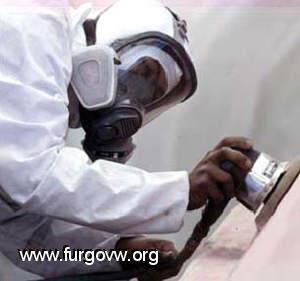

Mascarilla: imprescindible en la fase de lijado
Guantes desechables: su número dependerá del trabajo a realizar, pero yo personalmente pillaría una caja entera (tipo guantes de látex de examen de enfermería). La fibra es muy pringosa y lo mejor es desechar los guantes a cada capa que pongamos (hablo de piezas de aprox. ½ m2). Yo suelo ponerme 2 en cada mano y voy desechando el exterior en cuanto veo que esta algo pringoso.
Gafas de currelo: Importante según la lijadora con la que andemos. Vais a parecer de la NASA: buzo, guantes, gafas, mascarilla... pero dudo que nadie os reconozca jejej
Brochas: Mejor las más baratas, también se suelen desechar cada pocas capas.
Lijas: según el nivel de acabado que queramos usaremos más gordas o mas finas, lo mejor es tener un juego variado. La fibra es muy dura y muy jodida de lijar, una lijadora eléctrica se hace casi imprescindible según el volumen de trabajo a realizar
Disolvente: Para limpiar herramienta, goterones, etc... Las brochas también se pueden limpiar cada poco para que duren más
Tijeras: para cortar la fibra, pueden acabar muy pringadas, las de cocina dejalas para lo que son.
Jeringuilla: Lo mejor son las mas pequeñas, las de yonqui. Si hacemos la mezcla en un vaso desechable típico, de 20 cc, echaremos 0.4 ml de peroxido. El peroxido deshace las marcas pintadas que tiene la jeringa, conviene hacerle una marca rayando a la altura de 0.4. Con la practica, si tenemos el peroxido en un gotero, podemos calcular las gotas que van por vaso... Pecar en exceso te da menos tiempo para aplicar la resina, en defecto es raro pecar y solo tardara más en endurecer (con la consiguiente espera)
Vasos desechables: Ojo, los típicos de txosna se derriten al de poco, por lo que hay que desecharlos a cada capa. También puedes usar otros como culos de botella de plástico o similar, pero conviene desecharlo cada cierto tiempo. Yo suelo usar 2 uno dentro de otro, y voy desechando el interior a cada capa. Los de culo cocacola son reutilizables porque son incompatibles con la resina y una vez endurecida los podemos doblar y golpear para limpiarlos
Rodillo pequeño: Como los de pintar pero con la superficie dura, no textil. Se puede usar también un recorte de tubería de PVC.
También viene muy bien: Trapos desechables, Cinta de carrocero, plástico en royo, cosas pesadas,...

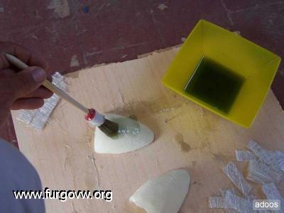

Al lió: Vamos a suponer que hemos roto parte del techo de nuestra cali, después de pasar por los estadios de acojono :o, mala ostia .joder y bajón  .lengua2... pasamos al de manos a la obra
Acondicionado: Lo primero seria acondicionar la superficie, lijar bien las superficies hasta dejarlas limpias, sin fibras sueltas, sin pedazos sueltos y bien limpias. Podemos darle un poco de acetona para desengrasar. Después lo ideal es proteger ahí donde no vallamos a poner resina. Contar con que es liquida, gotea y resbala, y con que puede que nos manchemos y toquemos o rocemos zonas que no se pueden manchar (tendríais que ver como tengo el móvil...). Según donde sea el roto, yo haría como los cirujanos, rodear el roto (dejando un margen de 15 cm. aprox.) con cinta de carrocero y tapar el resto con plástico pegado con la cinta. El periódico no es muy útil porque es permeable a la resina, hay que poner varias capas.
Aquí recordar lo que ya se ha dicho, preparar la operación y lijar es lo más tedioso, no queráis correr a darle la fibra y ser minuciosos en esta operación que después se agradece.
Preparado: Una vez que parezca esto la sala de operaciones podemos coger ya la fibra de vidrio y cortar cachos algo mas grandes que el roto y lo lijado, con hacer un solape de 3-4 cm. sería suficiente (siempre según el tamaño roto) Los cachos es mejor que no sean todos iguales, porque una vez endurecidos quedara un escalón muy alto para lijar, es mejor poner de mas grande a mas pequeño. Y ahora viene ya lo bueno.

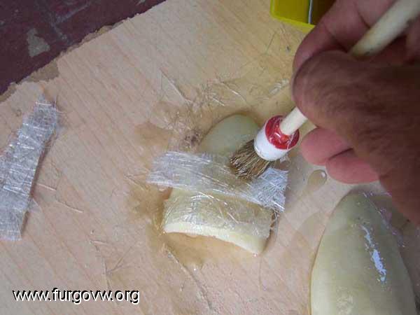

Emplastado: Hacemos la mezcla dependiendo de la fibra que vallamos a poner (no se deben poner mas de 2 capas a la vez) así a ojo dos cachos de 20x10 igual consumen un baso de 20 cc aprox. Esto sería llenar un vaso de 20cc con resina y echar en el 0.4 ml de peróxido. Ojo que la mezcla es exotérmica, esto es, suelta mucho calor, y puede fundir el vaso si lo dejamos endurecer en el baso o si hacemos demasiada mezcla. Tras las dos capas habrá que rechazar el vaso y lo que nos haya sobrado de resina con lo que conviene calcular bien la cantidad de mezcla a hacer.  Hay que mezclarlo muy bien, unos 30 segundos de amasado con el mango de una brocha vieja por ejemplo. Ya mezclado, con la brocha nueva chapoteamos sobre la superficie del techo, allí dónde vallamos a poner la fibra (siempre un poco mas para no dejar nada seco). Digo chapoteamos porque no se trata de pintar, no hay que "estirar" la resina, tiene que quedar una película mas bien gorda.  Entonces ponemos el primer recorte de fibra sobre lo dado, apretamos un poco con la brocha y chapoteamos otra vez con algo más de resina sobre esto. Veremos que la fibra va cambiando de tono según se va empapando de resina. Aquí viene el toque maestro, la resina tiene que haber empapado bien toda la fibra, pero excesos de resina no añaden consistencia, mas bien fragilidad, espesor innecesario y necesidad de mayor lijado. Para evitar estos excesos podemos pasar el rodillo sobre el emplaste desplazando los excesos de resina y las micro burbujas (esto es básico en náutica para evitar la osmosis, el cáncer de la fibra). Absorbemos este exceso de resina con la brocha y damos la segunda capa de igual modo. La fibra amorfa tiene la cualidad de desligarse si le das muchas brochadas, y esto puede usarse para rellenar huecos o conseguir hacer dobleces cuando la zona a reparar no es plana. Tras el segundo emplaste pasaremos el rodillo fijándonos en no dejar nada de aire bajo la fibra.
Lijado: Y ahora solo queda esperar a que se endurezca y lijar. Cuando endurece la superficie adquiere una superficie lisa y brillante, y "suena" a plástico duro cuando se la golpea. Entonces habrá que desbastar primero con lija gorda los posibles pelos endurecidos y montículos e ir pasando lijas mas finas según queramos. Si se quieren dar mas capas bastara con un desbastado y limpiar un poco otra vez para empezar de nuevo con el primer chapoteo de fibra.
Las lijadoras de giro no son recomendables (como los accesorios para taladro) pues calientan mucho la fibra y pueden llegar a fundirla. El polvillo de resina blanco que saquemos se puede almacenar, es muy bueno para rellenar agujeros, hacer formas etc... si lo mezclamos con una pequeña cantidad de resina haciendo una pasta (es lo mismo que la pasta que se emplea para reparar pequeños golpes de chapa etc...)
Acabado: Una vez lijado todo bien (todo lo que os queráis "rayar") bastaría con pintar. La fibra lijada admite bien la pintura, pero supongo que siempre será mejor darle imprimación.
