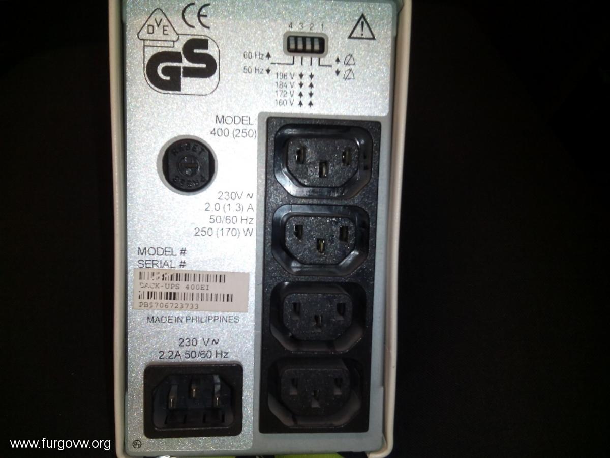

Hola compis, acaban de regalarme un SAI, pero no estoy seguro de los W que da, ni el tipo de onda, ni para que sirven los mininterruptores que lleva. Cuelgo foto a ver si podeis echarme una mano, para saber si monto este, o me busco otro.
