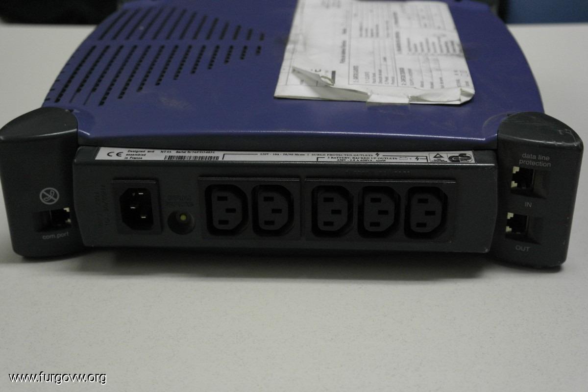

hoy recogí un MGE UPS SYSTEMS ellipse  650va - 420W, tiene 2 baterias en serie, es decir trabaja a 24V   >:( >:( >:( >:(
Se puede hacer que trabaje a 12v? ooo.....
a seguir buscando....
kikoleioa
aunke tenga 2 baterias creo qye trabaja a 12V, mi SAI de mi furgo tb tenia 2 y me funciona bien. en alguna pegatina te pondra a cuantos V va....
las sais mas grandes que tienen unas 10 baterias tb van a 12v y las tienen en serie tb. que alguien lo confirme
