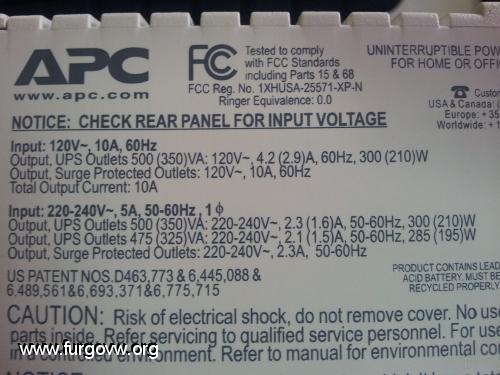

Me han dado un SAI con la batería fastidiada. El caso es que no se si merece la pena o no darle vueltas y utilizarlo como transformador.
Os subo la imagen con la ficha eléctrica del asunto y, por favor, me podeis decir la potencia del aparato como cargador y como transformador??

Por lo que veo en la etiqueta y lo poco que se, da como mucho 200w de salida
