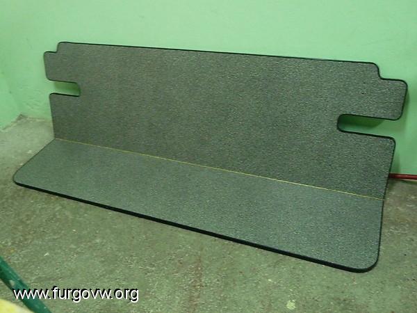

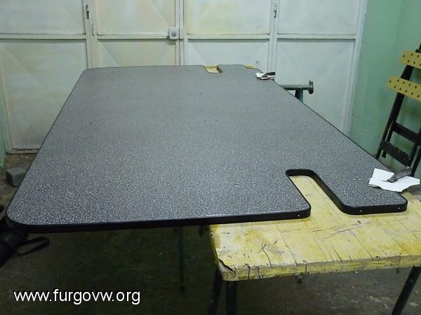

ultimas novedades ya e cortado la madera de la cama para combertirla durante el día en asiento
esta es la mederita en cuestion
aqui ya cortada y con una bisagra de piano puesta

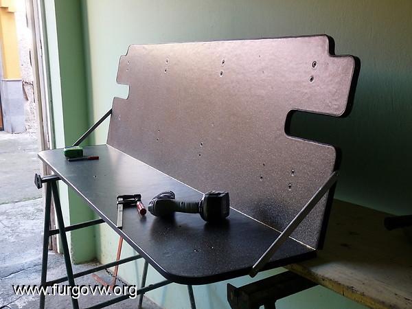

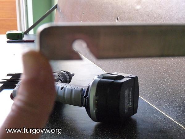

aqui ya con las pletinas de acero que aguantaran el peso del respaldo

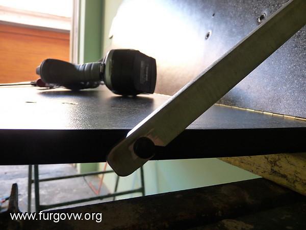

le e hecho una muesca que encaja en un tornillo de forma que no se pueda cerrar solo al apoyarte en el
aqui encajada la pletina en su sitio

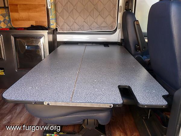

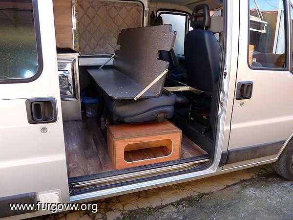

aqui ya esta montado en la furgo en posicion cama

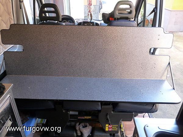

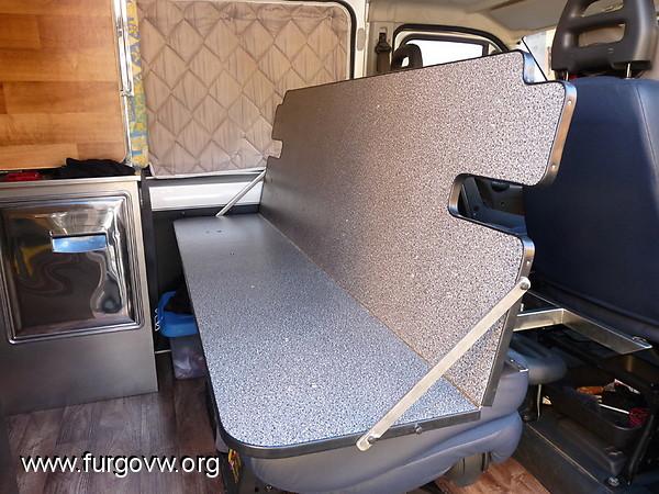

y aqui en posicion asiento

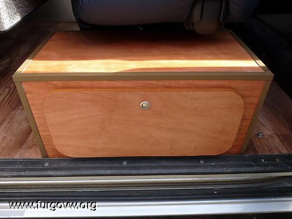

ultimas novedades
ya tengo terminado el baúl de la entrada para meter zapatos y demás trastos
solo le falta una aerografía que le quiero hacer en la puerta

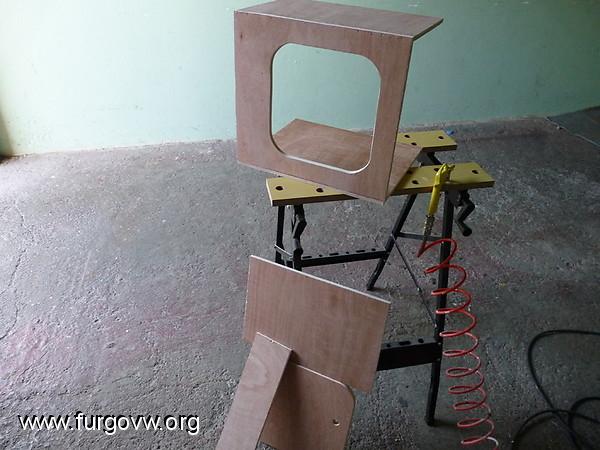

y esto es lo que va a ser un mueblito para poner al lado de la ducha,para poner toallas,chanpu,gel,etc....
