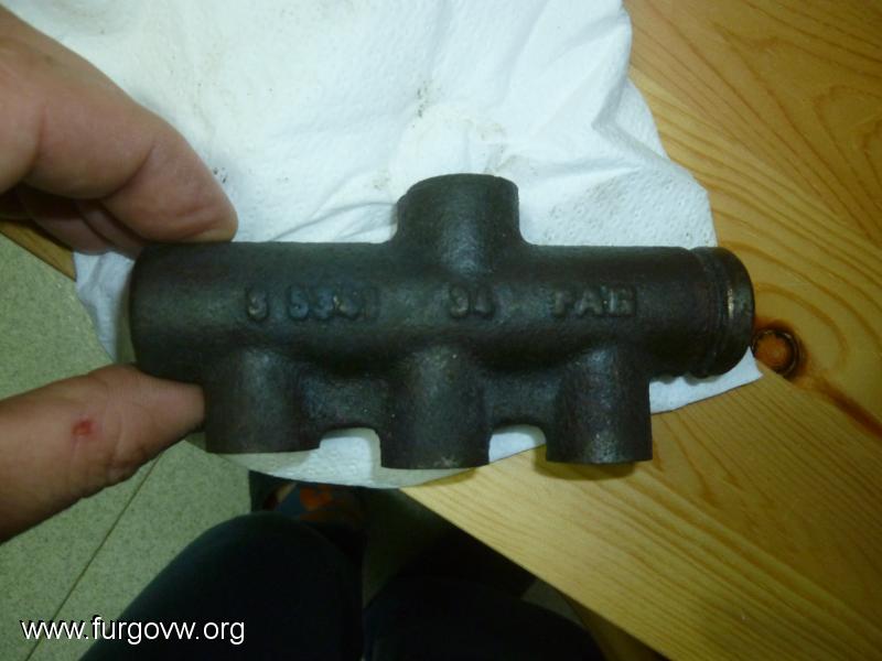

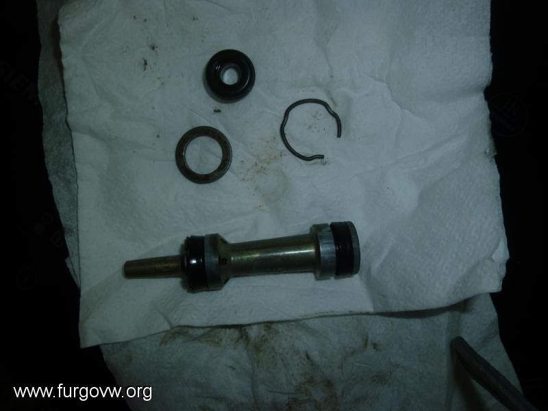

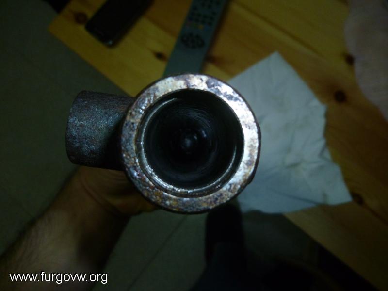

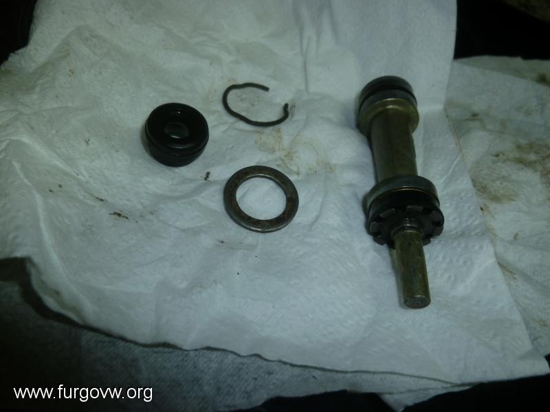

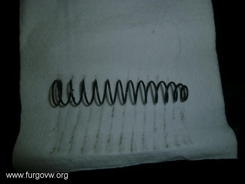

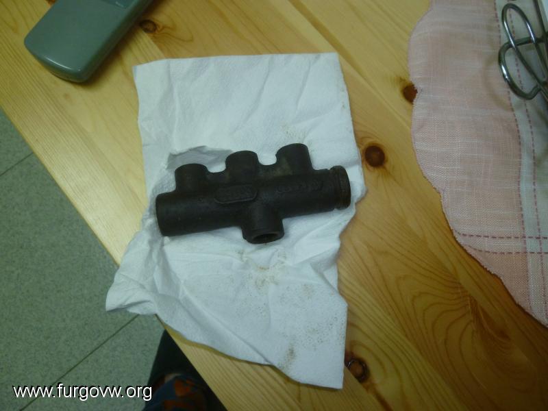

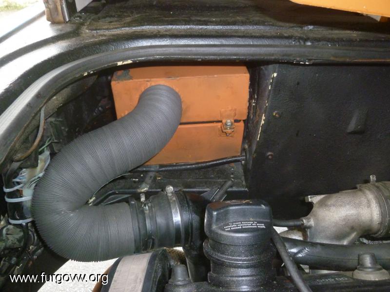

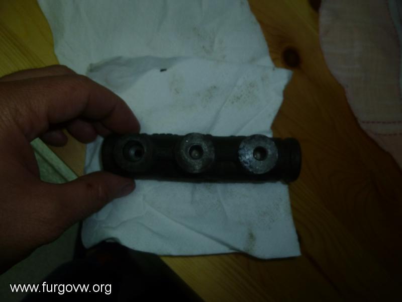

Hola tengo unas fotos de cuando desmonté el bombin de embrague para dejarlo nuevo.. el jodido goteaba liquido de frenos...

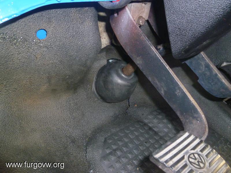

Tambien os pongo una foto de la goma que tapa la columna de direción que ya la puse y de la caja del filtro de aire que me fabriqué ya que la que tenia antes de xsara, no me gustaba como quedaba.. ahora llevo un filtro de un honda civic   ;D  y el "snorkel" esta bien conectado... tengo que decir que hace bastante menos ruido..
ya le regularon la bomba inyectora y va muy bien de motor.. ;)
estuve mirando la cale y resulta que no va si no la enciendo con la furgo encendida, después aunque la apague sigue funcionando...  no da ningun parpadeo la lucecita verde, siempre alumbra...
el relé separador funciona bien, cuando apago la furgo separa la bateria de debajo del asiento de la otra, lo que no veo normal es que el grifo y la cale  funcionan con la de atras, es normal?

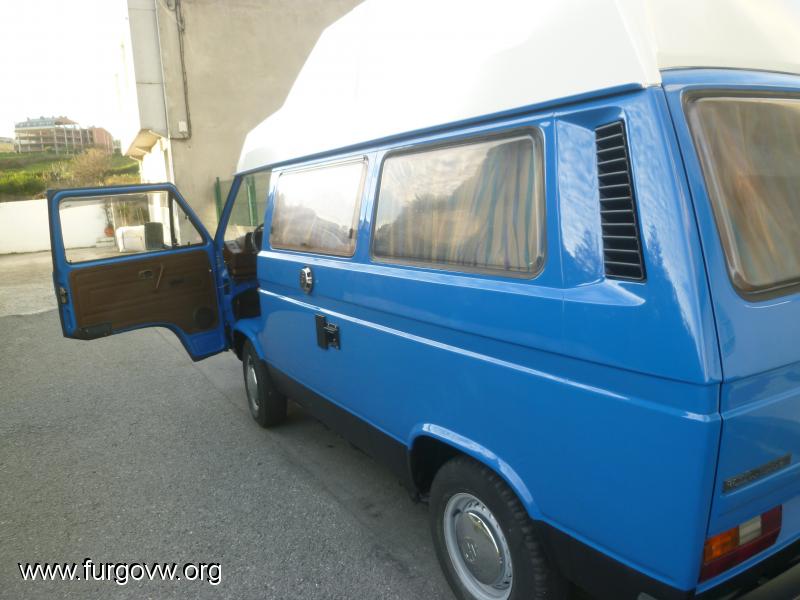

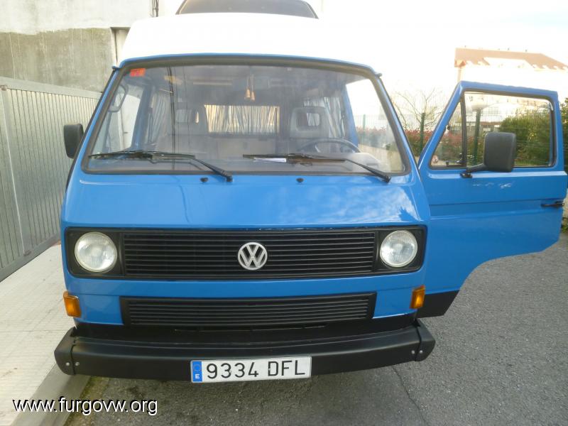

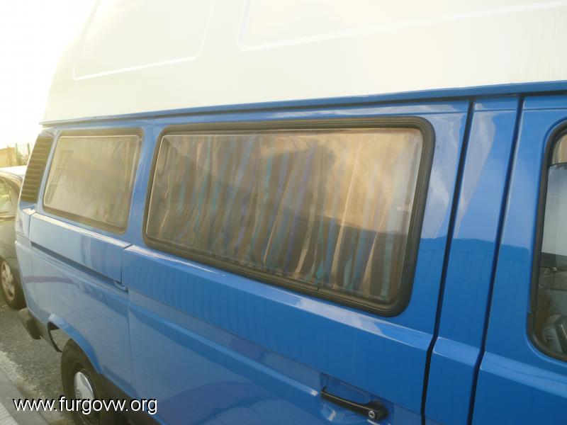

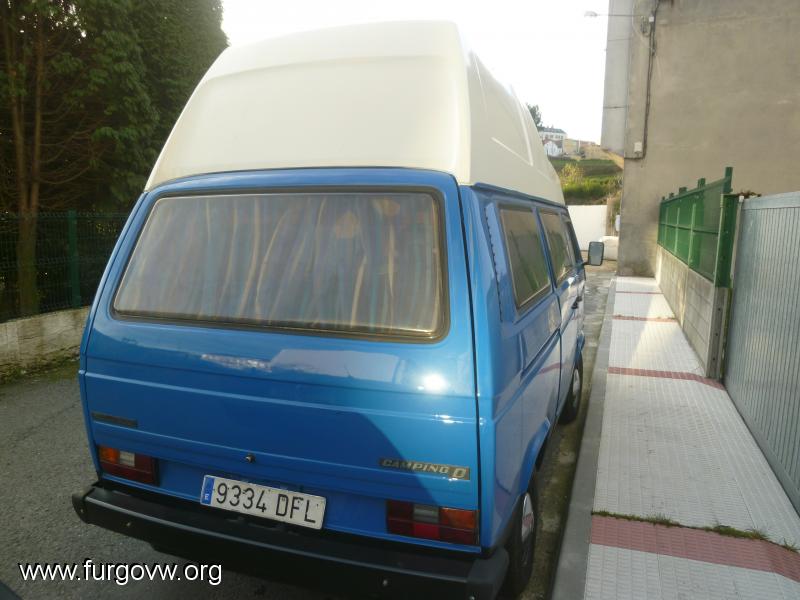

Os pongo unas fotitos también de la furgo con la defensa ya pintadita y las cortinas puestas... Las cortinas voy a poner otras más gorditas con rieles (aparte de estas) para por las noches.. ;)

Hoy estuve revisando lo de que todo el consumo fuera a la bateria de arranque y ya esta solucionado, era un cable que estaba mal conectado...
tambien le saqué un rollo de cable que estaba al lado de la cale y se lo puse justo (el cable) ahora enciende bien con la furgo apagada.. Tengo el termostato (la ruedecita) instalada eso como funciona?  se apaga cuando llega al calor? lo tuve un rato pero no se apagó...
