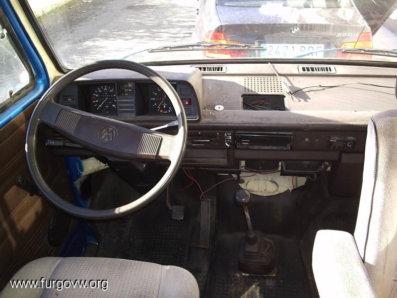

Hola a todos y FELIZ AÑO!!!

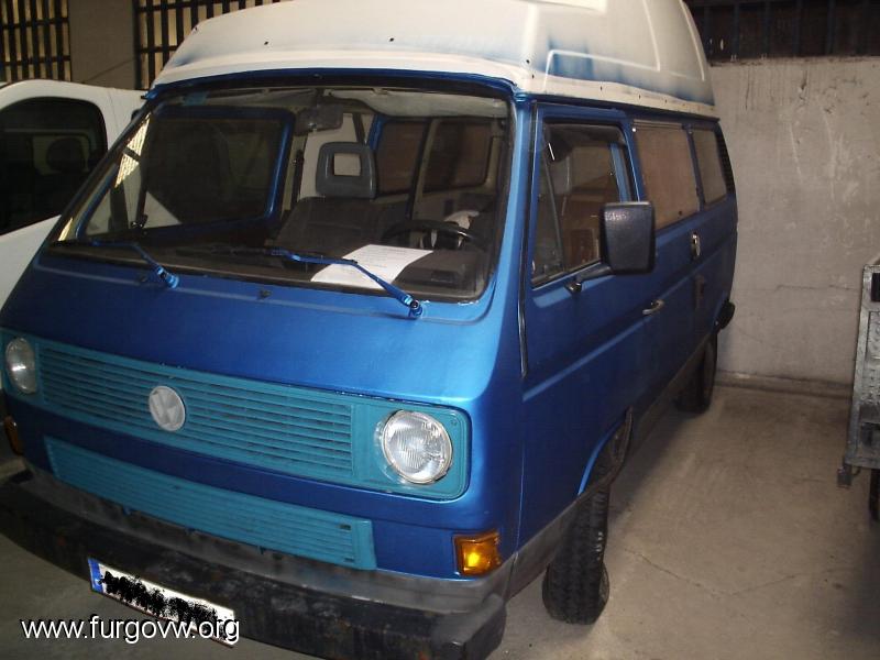

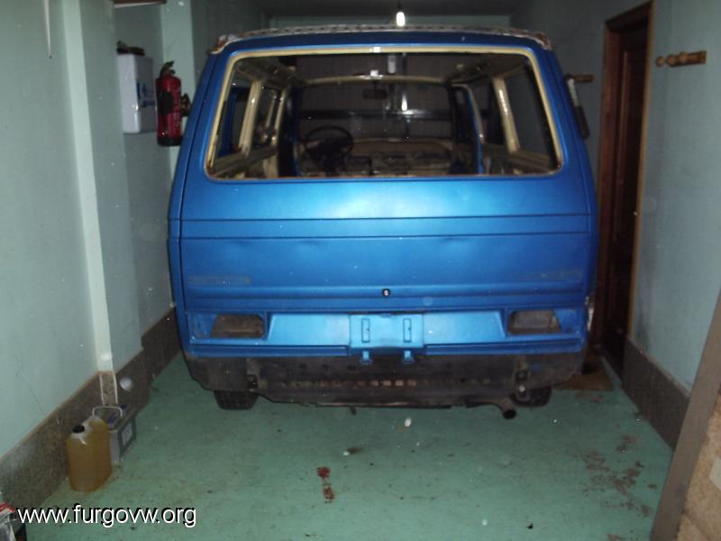

Aqui os dejo unas fotos de la furgo.
naked
Que preciosidad!!
Que la disfrutes mucho y hagas muchos kilómetros.  ;D

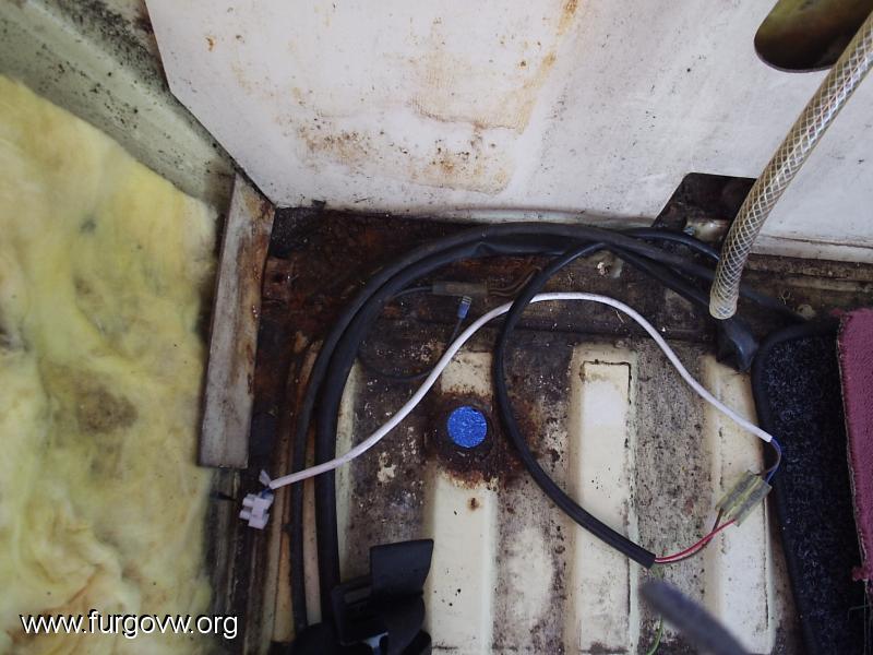

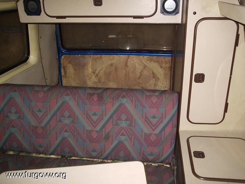

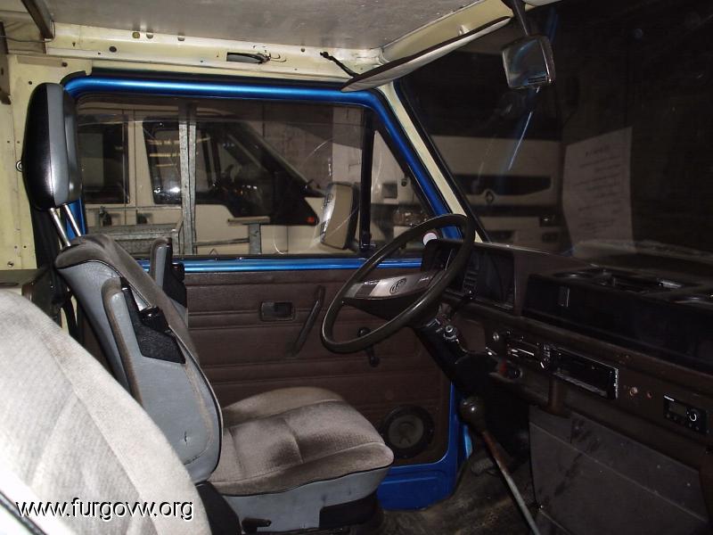

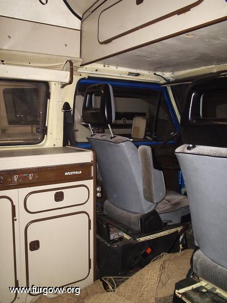

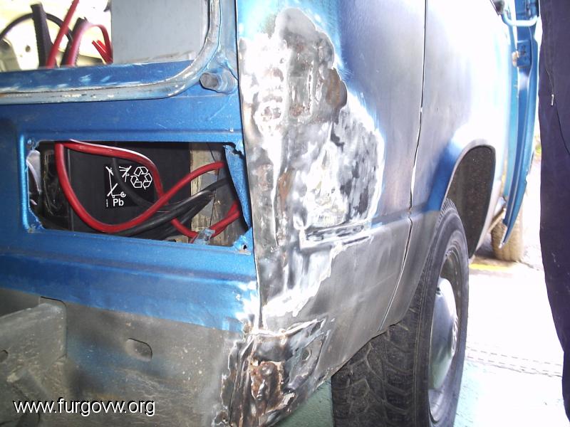

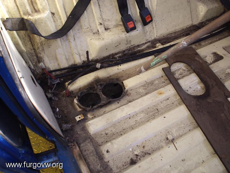

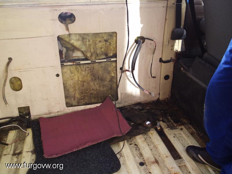

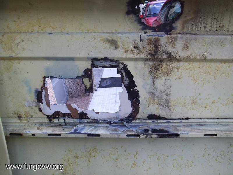

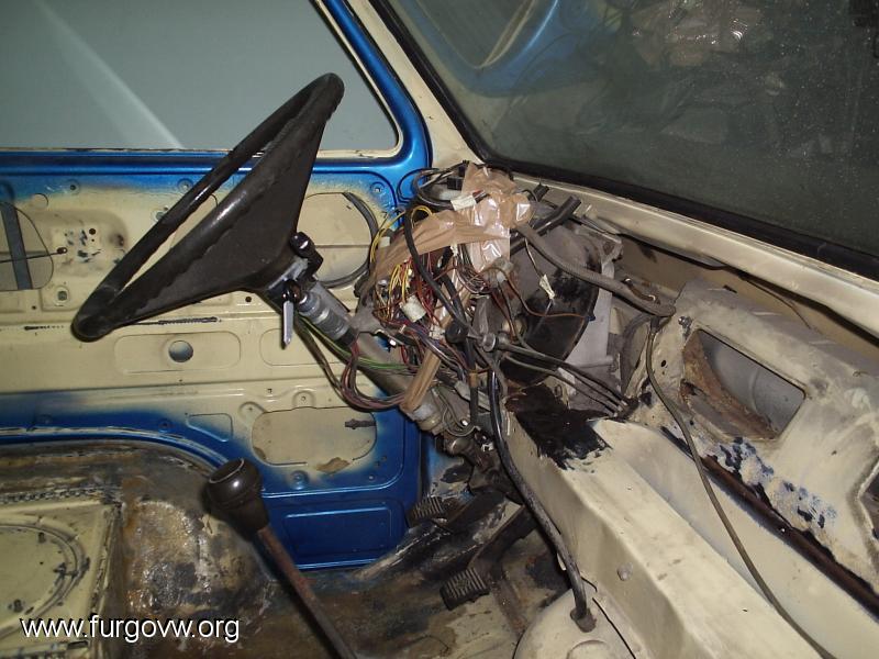

unas fotitos del proceso de desmontaje, menudo chollo... .loco1
cocina fuera:
el sitio de la calefa:

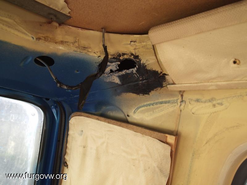

primeros sustos

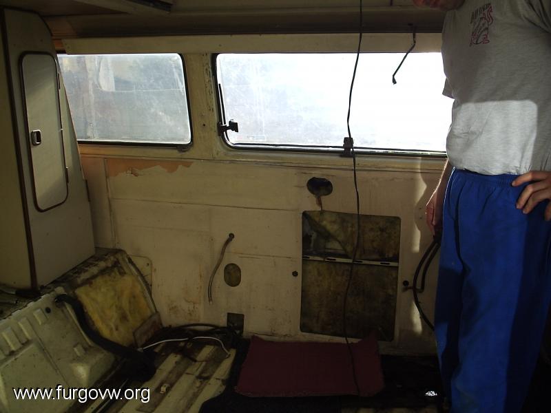

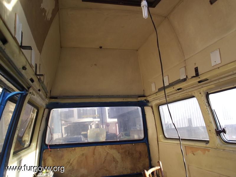

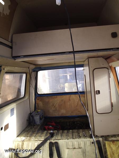

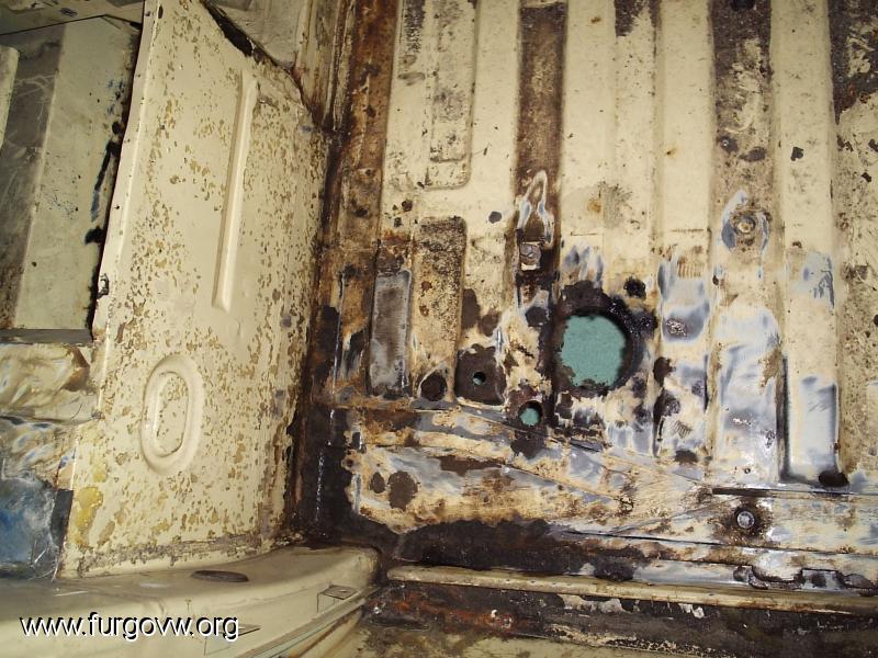

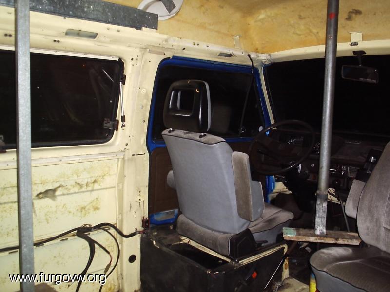

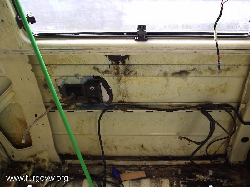

despues de un descansito:

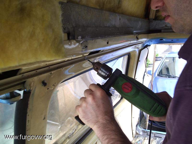

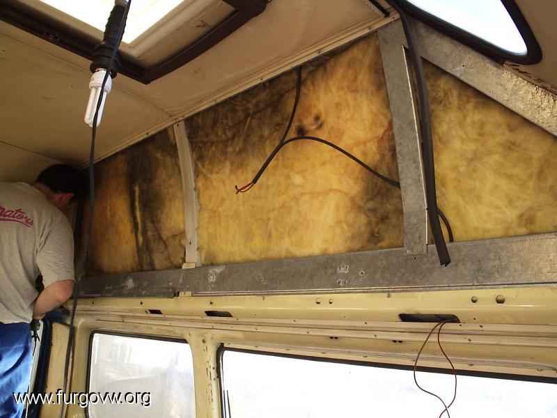

Seguimos desmontando:

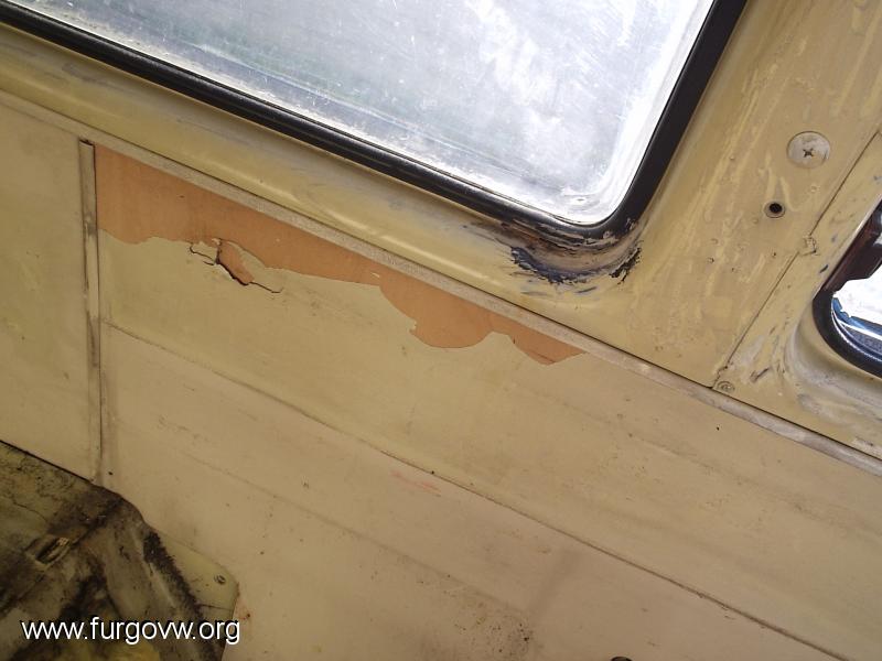

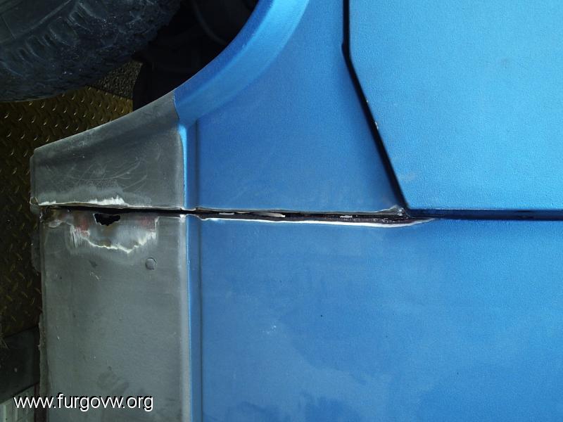

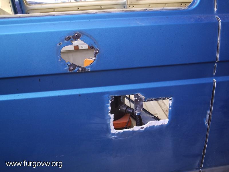

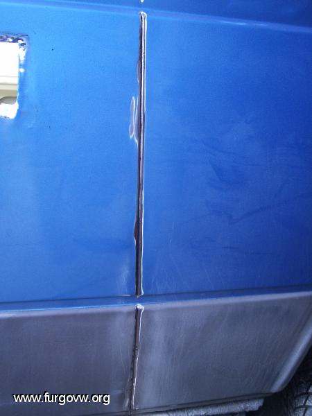

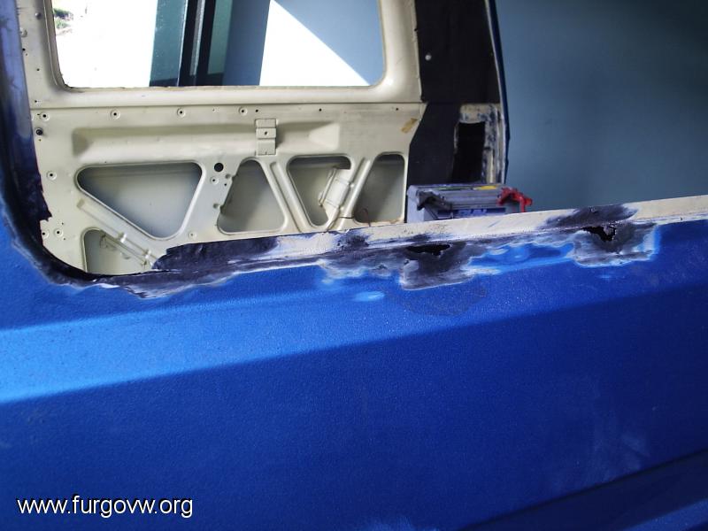

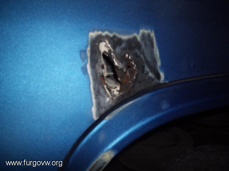

Mirad que chapuzas:

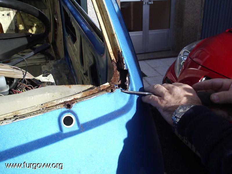

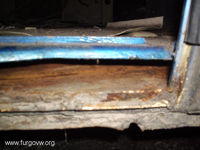

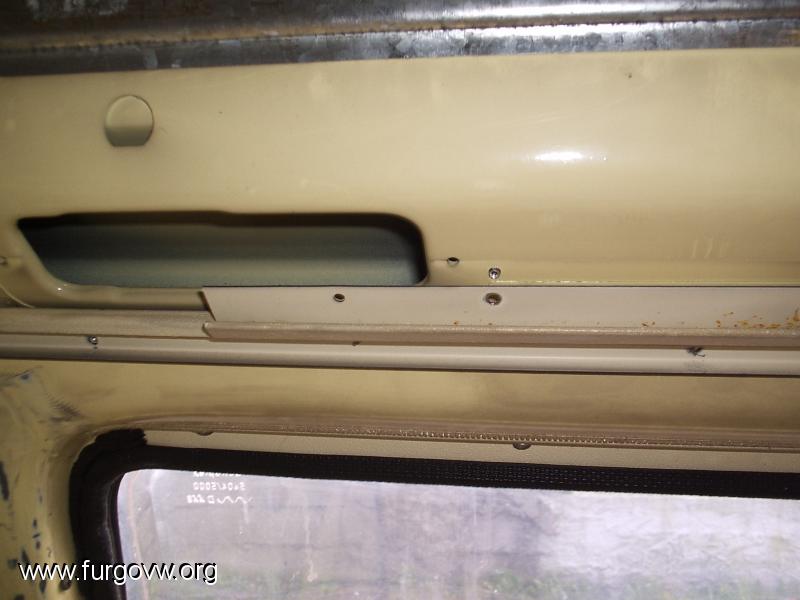

y otro susto más, la corredera:
estas son las guias que sujetan los paneles:

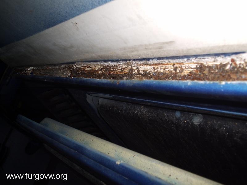

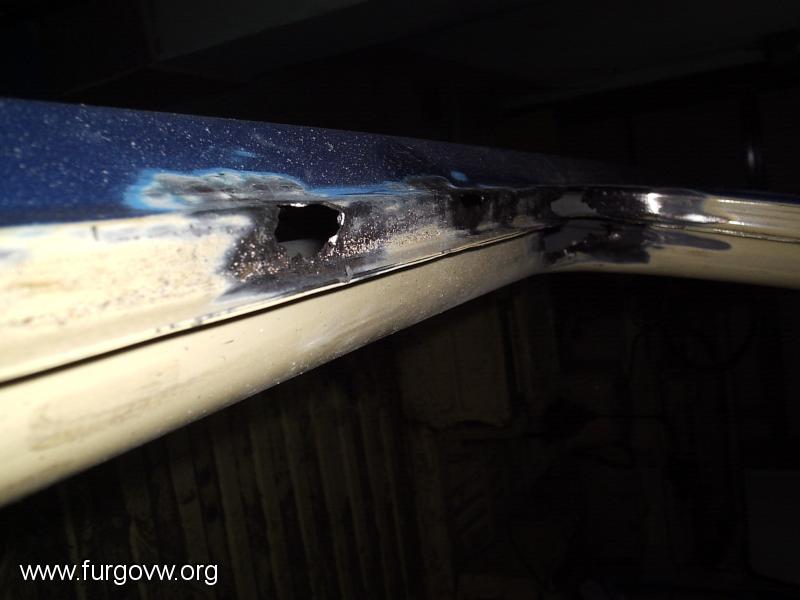

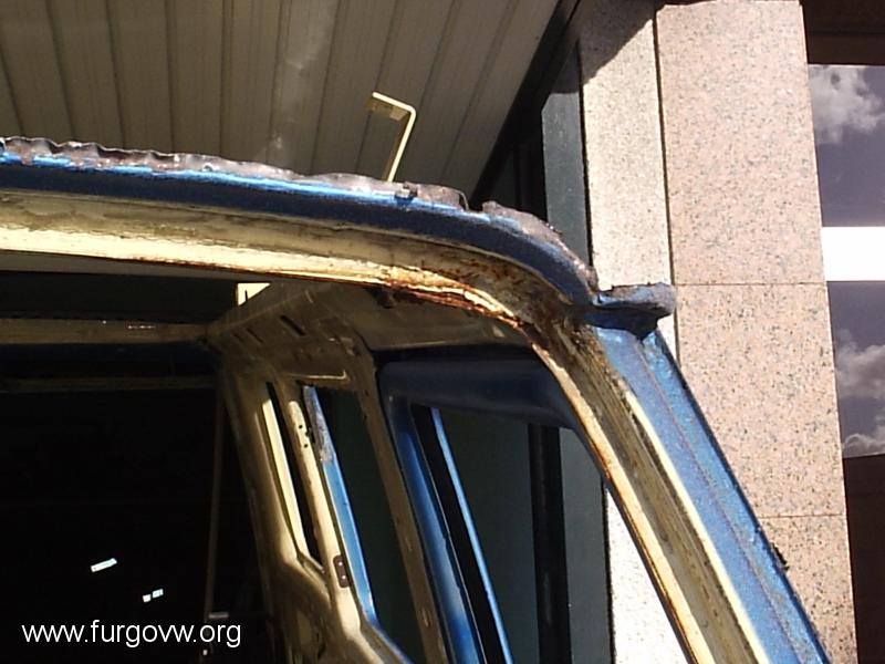

y mirad el vierteaguas del techo, viendo esto no me queda más remedio que atacarlo tambien...
menos mal que tengo dos ayudantes:
jeje..

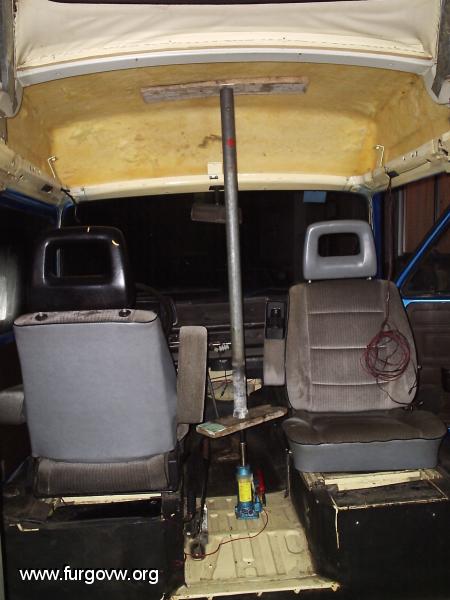

bueno, al lio:

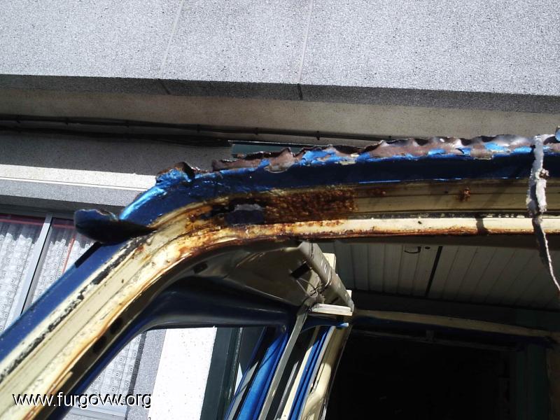

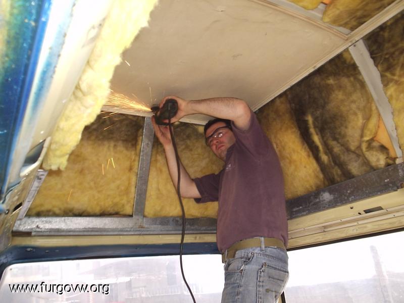

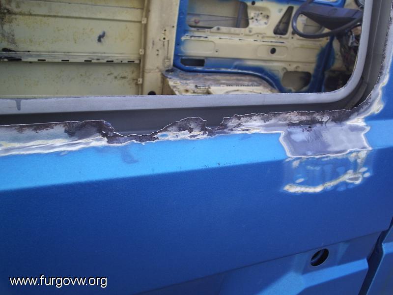

el techo de fibra está sujeto por una pestaña de chapa en el vierteaguas, está plegada sobre el borde de fibra, aparte de todo el petate de silicona despues de arrancar toda la silicona, tuve que enderezar la pestaña para liberar el techo.. y aun después de estar suelto no había forma de que se moviera ni un milímetro... y ahí es donde interviene mi gato .meparto
fotos del proceso:
Aquí la furgo sin techo:

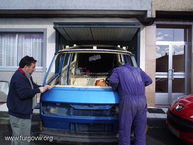

tinin

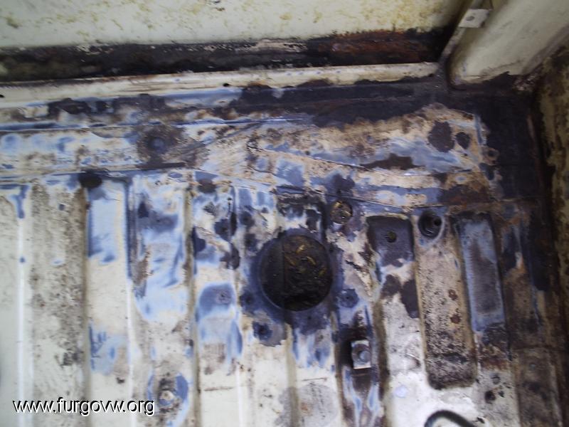

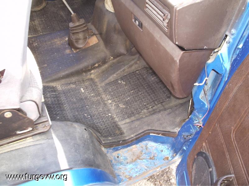

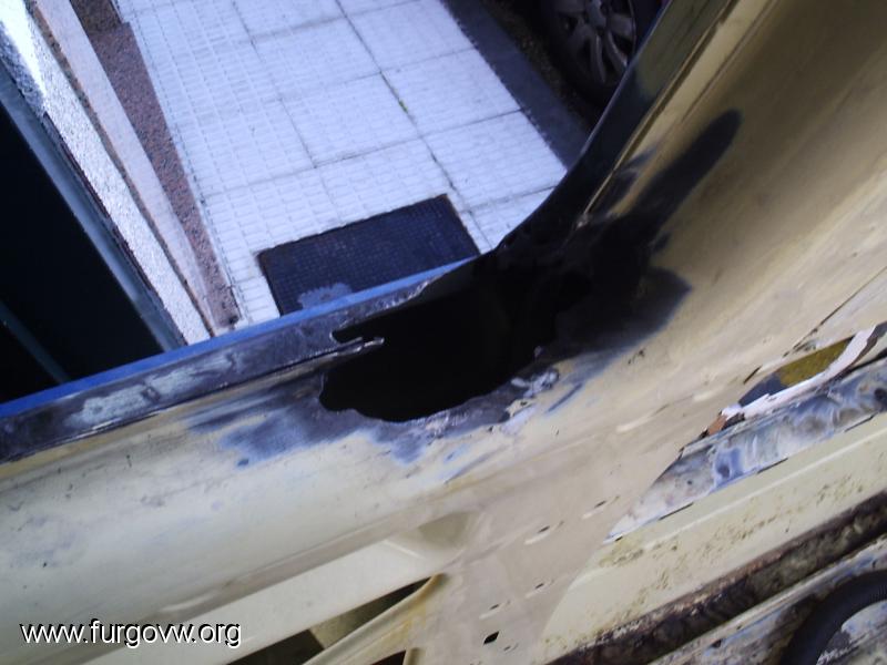

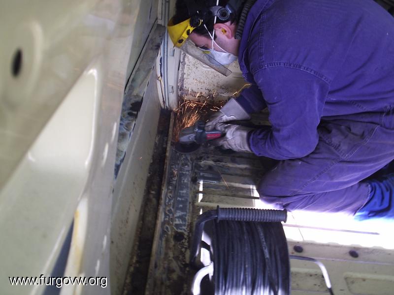

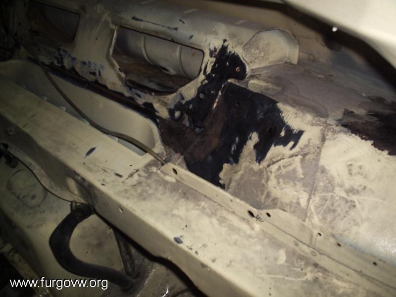

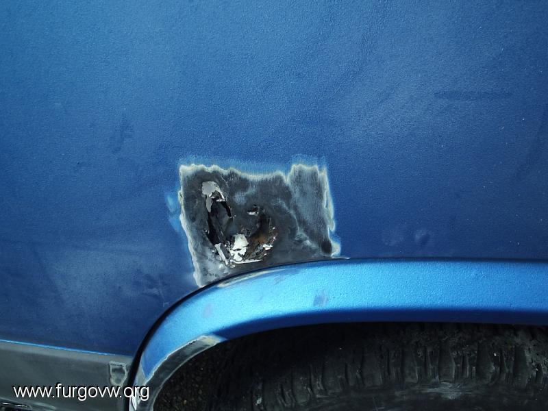

Después del desmontaje de toda la furgo..  empezamos a limpiar con la radial para ver como está:
Primero el interior:
Exterior:

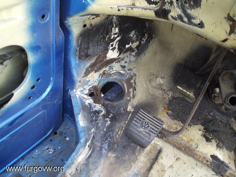

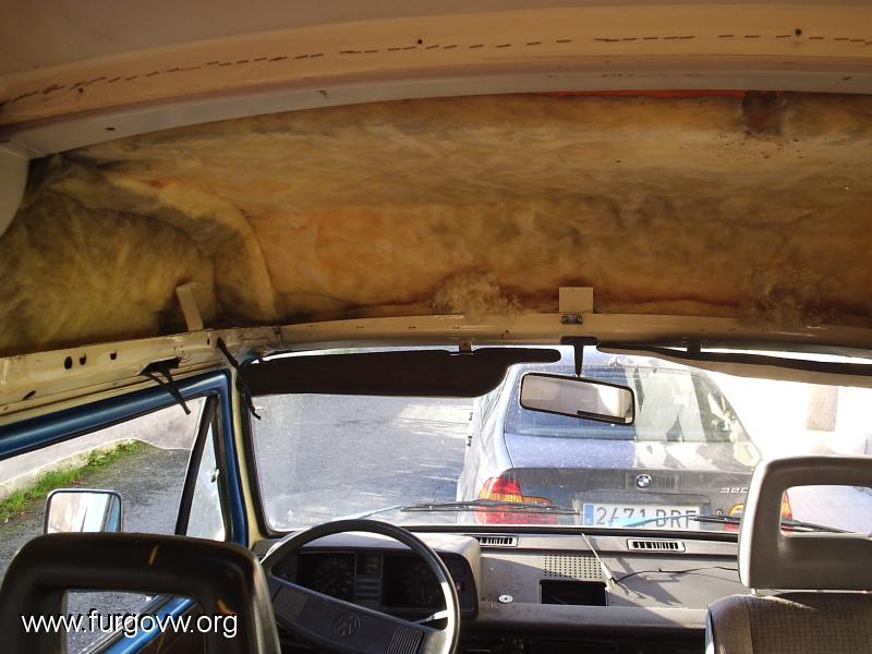

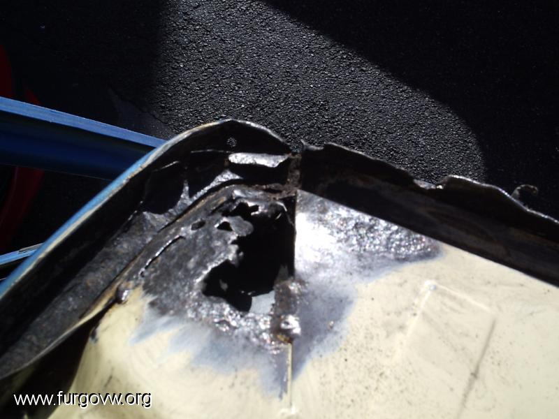

Sacamos el parabrisas, y encontramos alguna que otra sorpresilla:
