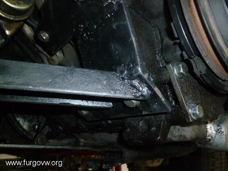

Septiembre 23, 2011, 00:28:34 am #426 Ultima modificación: Octubre 31, 2013, 19:54:03 pm por tinin
El taco del motor punteado, faltaba soldar...

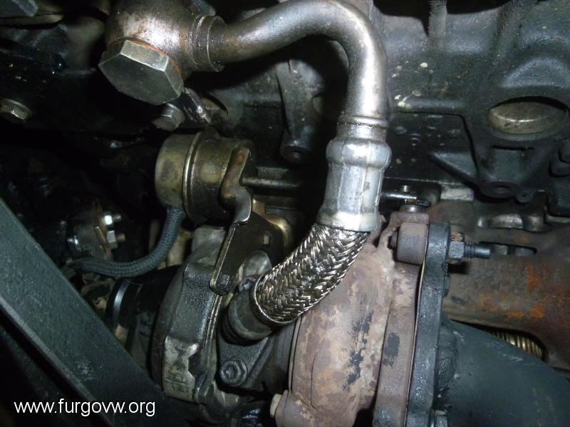

Hola , ya probé el motor y anda bien en bajas pero le falta chicha en altas...
el tubo  que sale de la caracola del turbo va a la valvula del turbo, no?
y el que esta en el colector tiene que ir hasta la membrana de la bomba.. Si eso esta bien, tengo que mirar de abrir caudal y regular la membrana

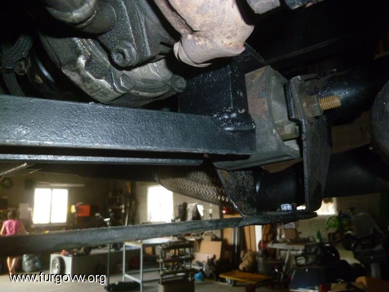

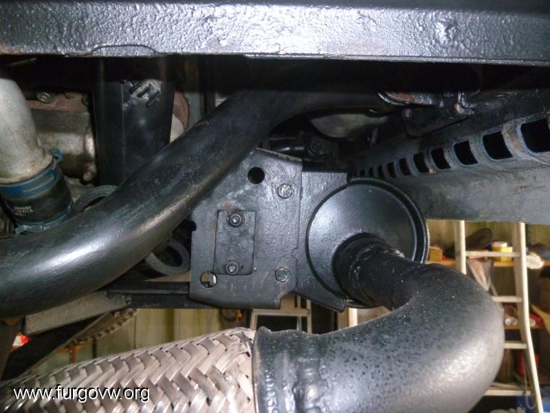

Octubre 02, 2011, 10:42:51 am #432 Ultima modificación: Octubre 31, 2013, 19:55:07 pm por tinin

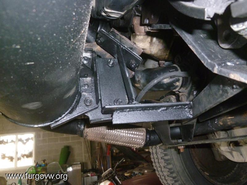

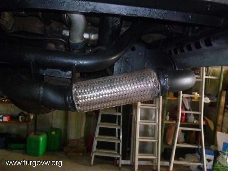

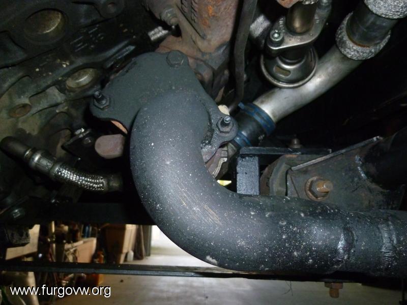

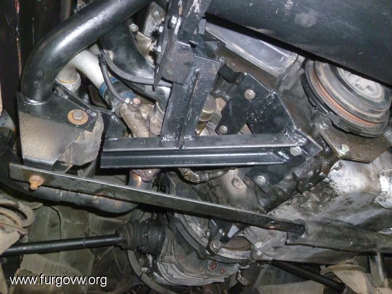

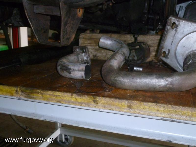

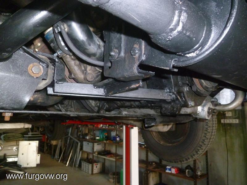

Hola a todos, como lo prometido es deuda, os pongo fotos del soporte casero para no tener que tocarle a los colectors ni al turbo... y tambien de la adaptación del escape:

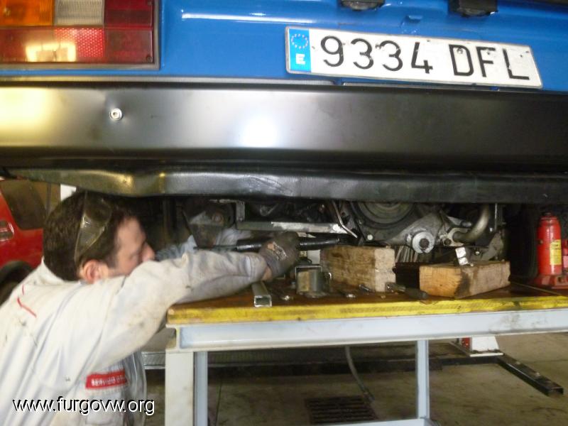

Octubre 02, 2011, 21:57:31 pm #434 Ultima modificación: Octubre 31, 2013, 19:55:43 pm por tinin
Más fotitos:
