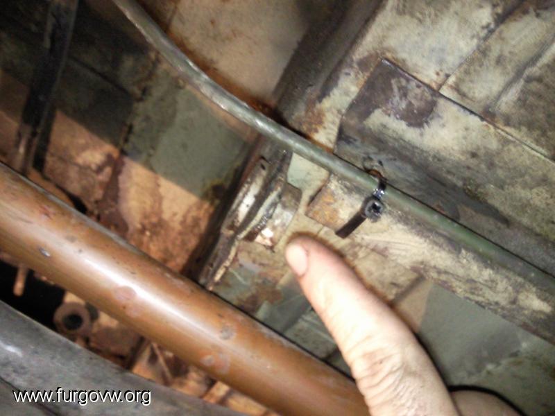

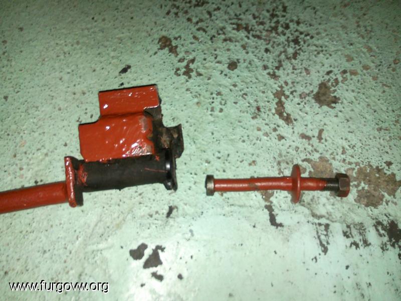

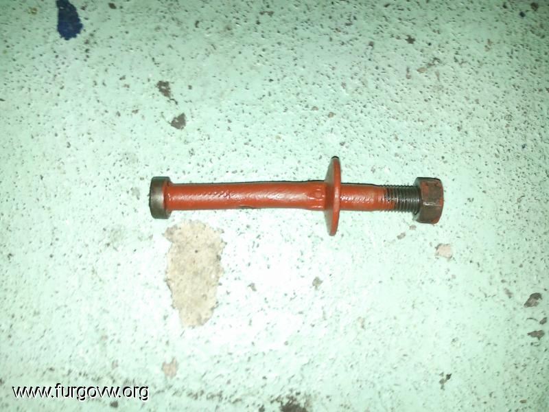

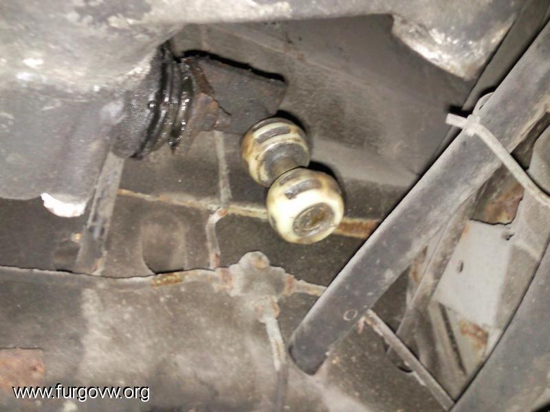

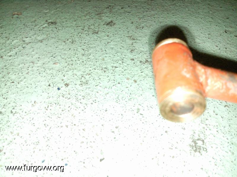

Buenas, hoy estuve revisando el varillaje del cambio y el deposito de gasoil ya esta fuera...
en la ultima foto se ven los casquillos de bronce que le puse a la palanca para que no tenga nada de holgura..

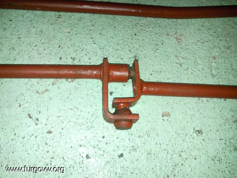

la pieza pequeña que se ve en la siguiente foto tiene un casquillo de hierro en la extremidad que es el que desliza por dentro del tubo que tiene la varilla del cambio en su extremidad,  ese casquillo lo voy a cambiar por uno de nylon con diametro igual al diametro interior del tubo para asi, tener la minima holgura posible...

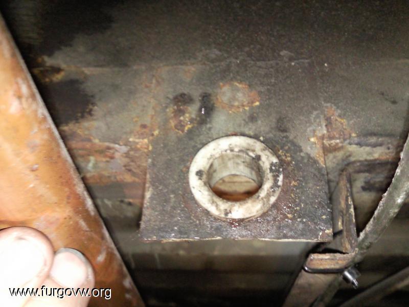

en la siguiente foto tambien se puede ver otro casquillo de nylon que puse para que el varillaje no roze contra la chapa y deslice suavemente y sin holguras:
en la foto ya se ve todo sucio, lo acababa de poner pero con grasa por aquí y por allá...
otras fotitos:

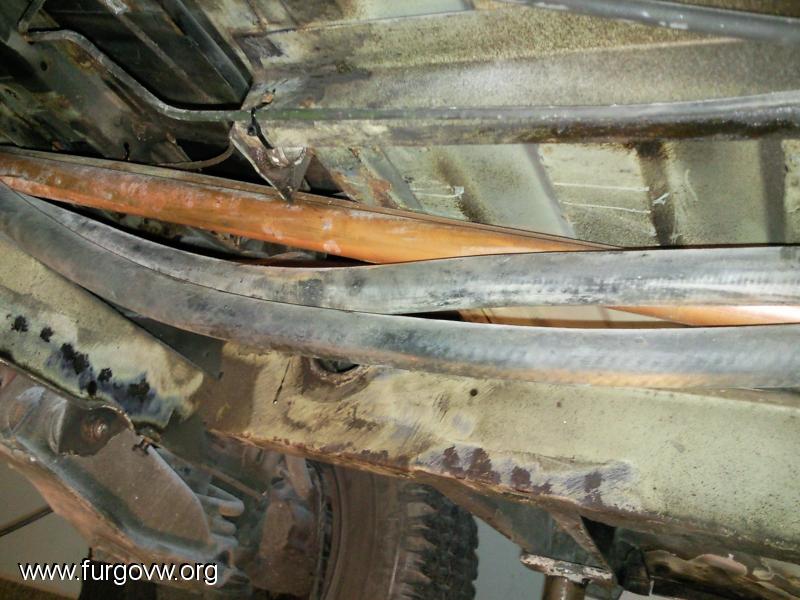

en esta ultima foto tambien se ven los tubos nuevos de cobre para el refrigerante...
lo que me olvidé fue de sacarle fotos al deposito y a todos sus tubos... Mañana las saco...
también sacaré algún oxido de la parte de arriba de donde va el deposito y acabaré de montar el cambio y el deposito..
;) o eso espero.

Pon muchas fotos sobre todo de los tubos de cobre, imagino k conectan con el radiador no?? .palmas
Tengo una T3!!(5 coches y una Joker!!)
tinin
Hola,
los tubos de cobre, efectivamente, conectan con el radiador y a parte van otros dos de goma, para la calefacción..
