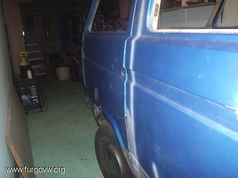

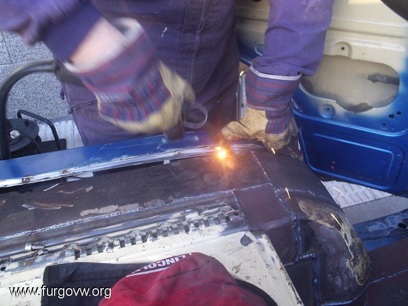

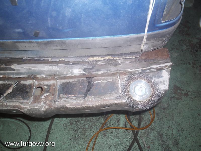

Buenas noches a todos,
Os dejo unas fotiloos:

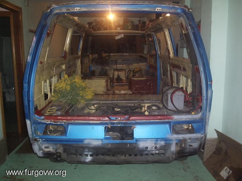

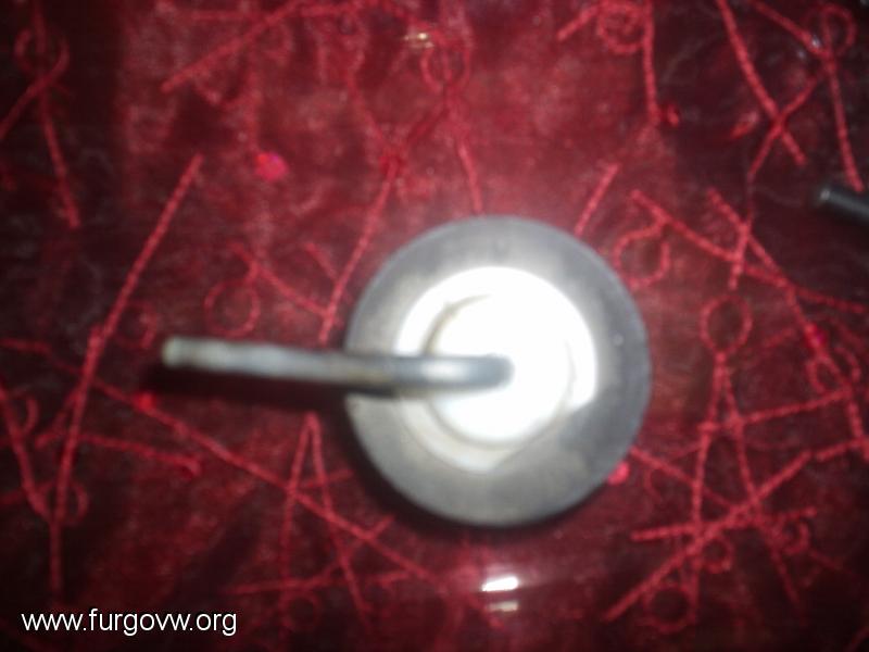

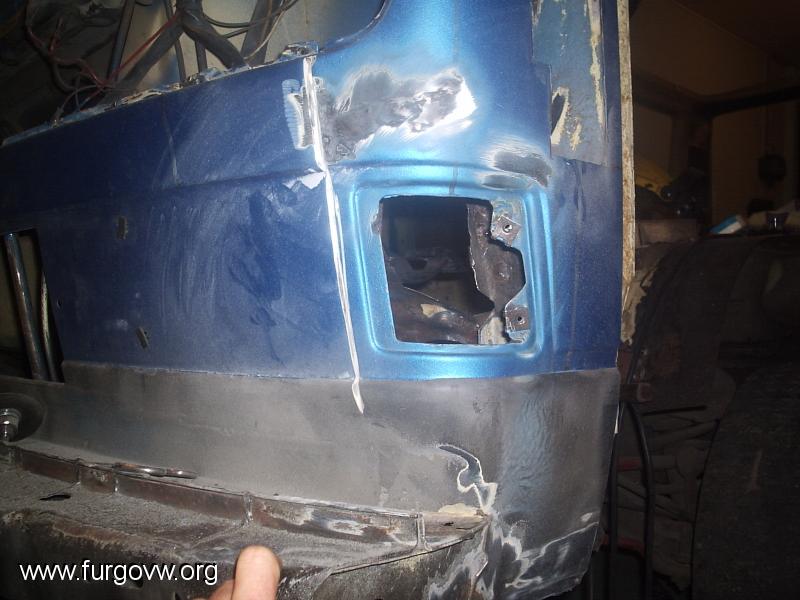

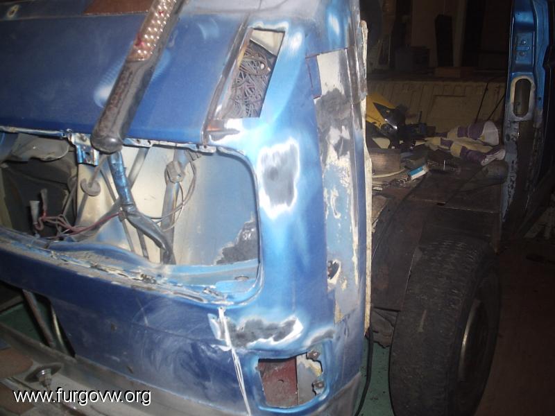

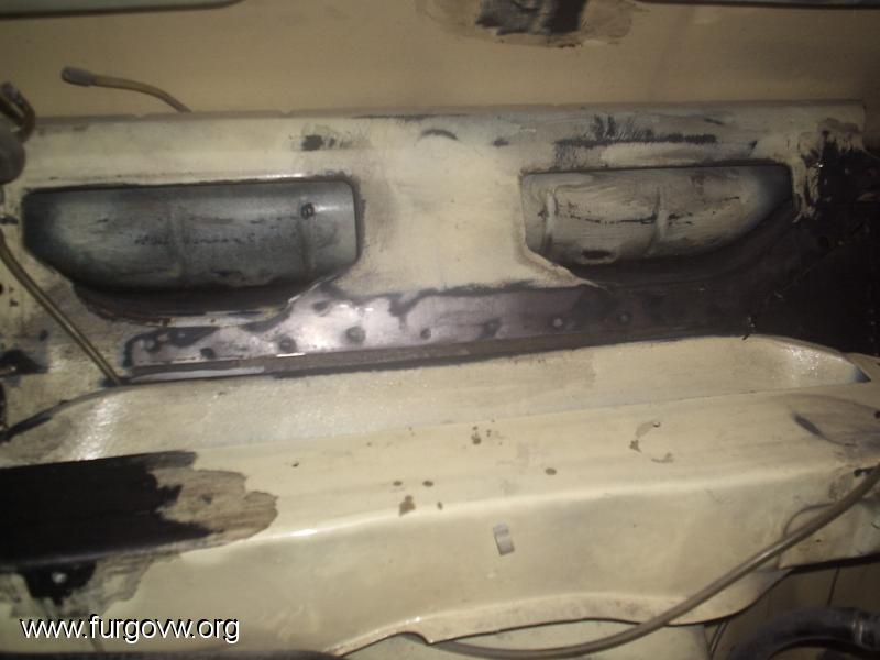

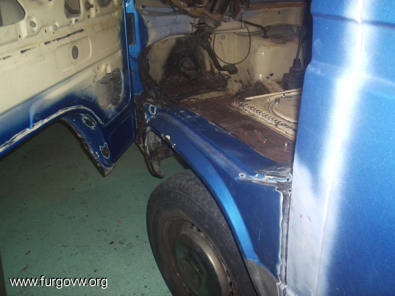

la pieza del deposito compensador de gasoil reparada:   :D

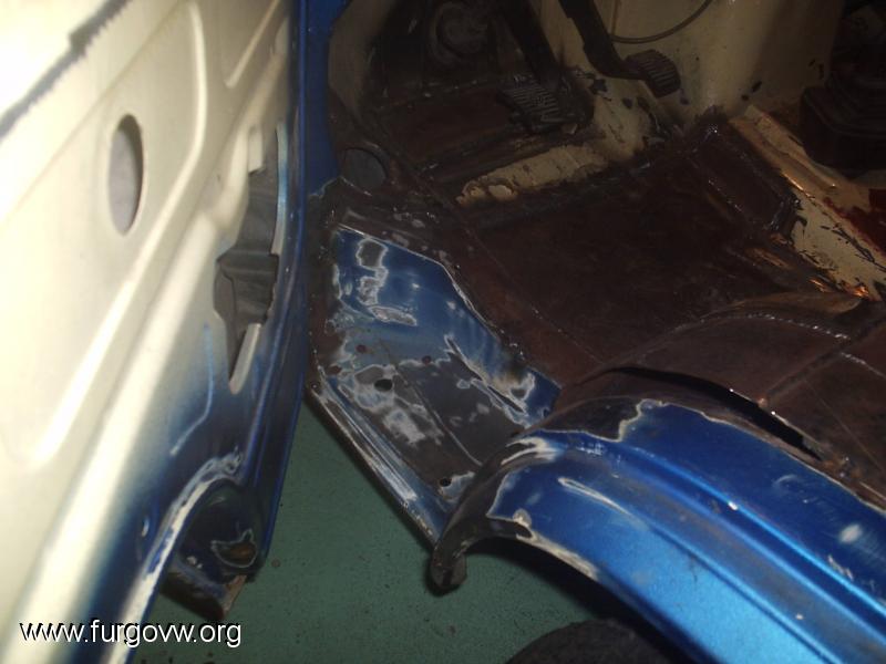

y  más chapas:
abrimos un poco más para poder limpiar y reparar otros poquitos oxidos:
y si, creo que compré un colador...  .meparto pero por mis h----s que no le a va quedar ni el primer óxido.  .nono

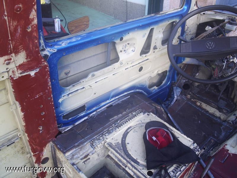

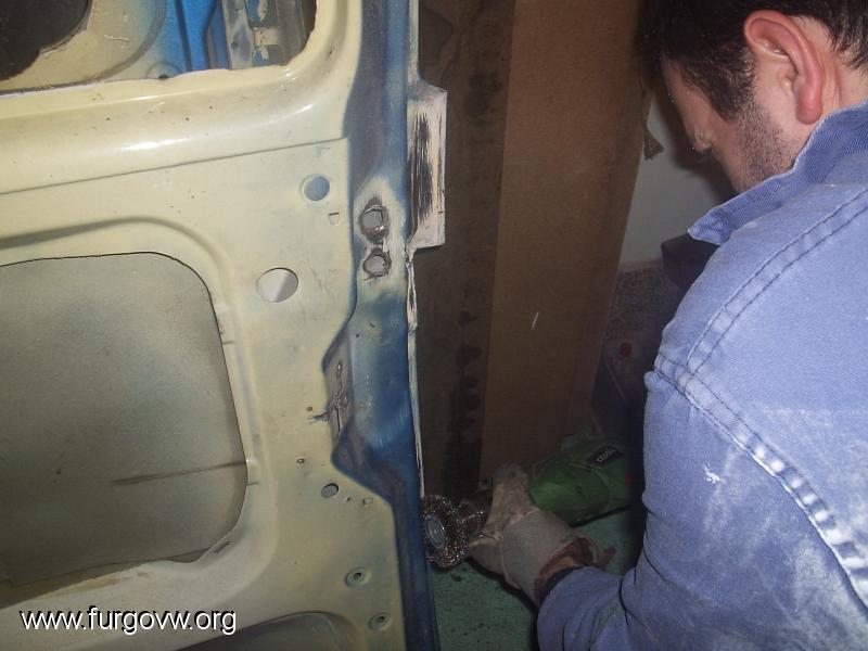

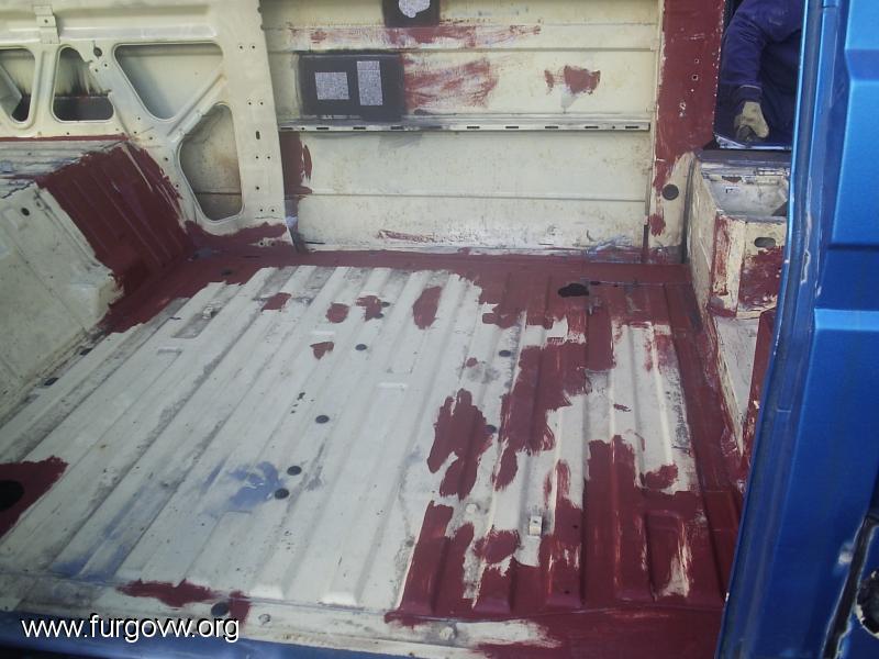

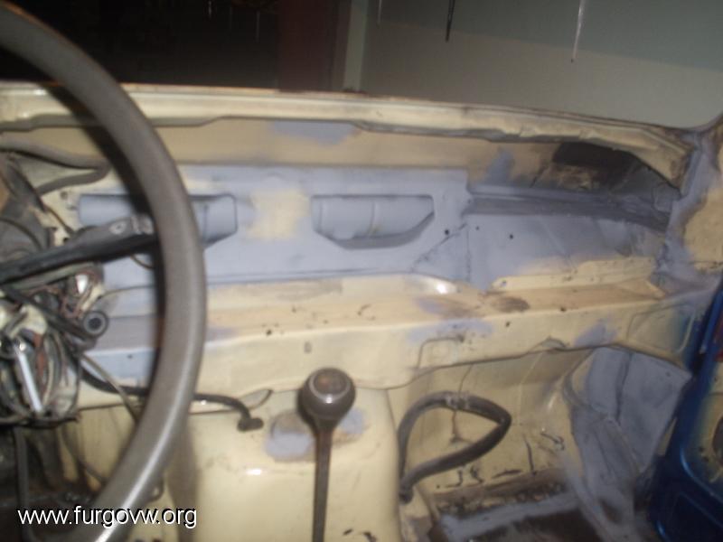

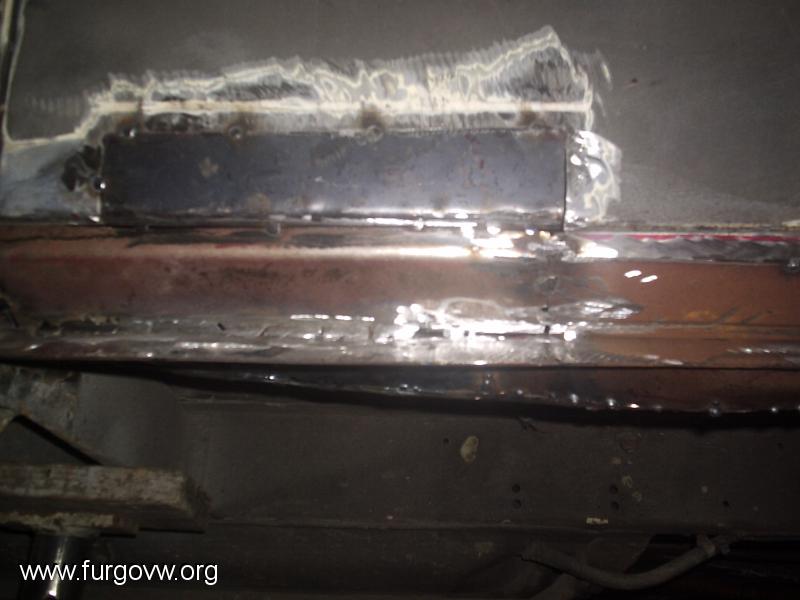

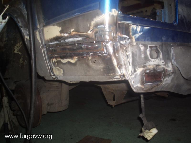

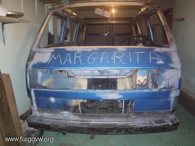

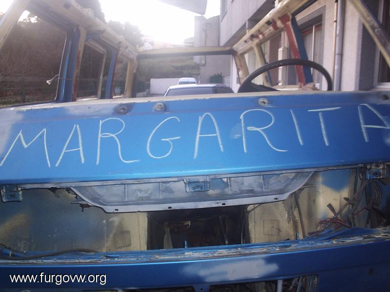

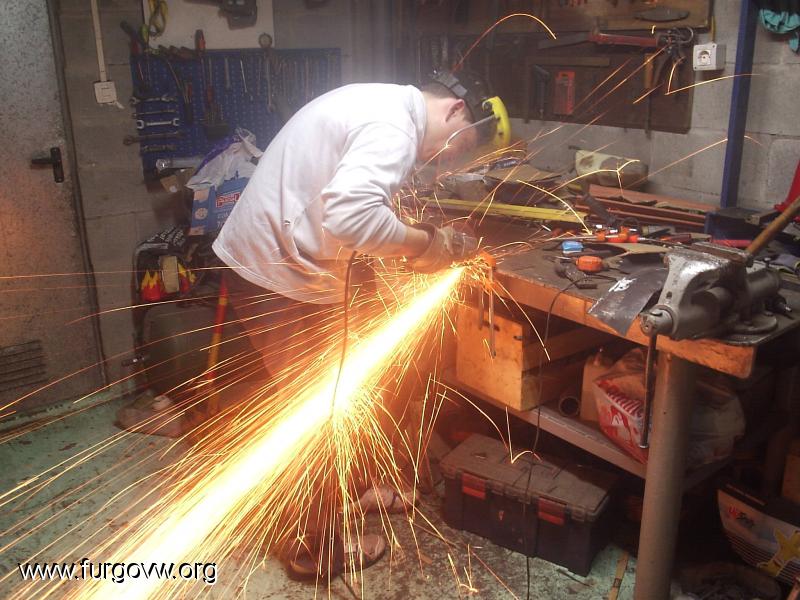

Hola más avances:

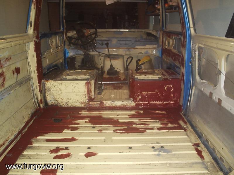

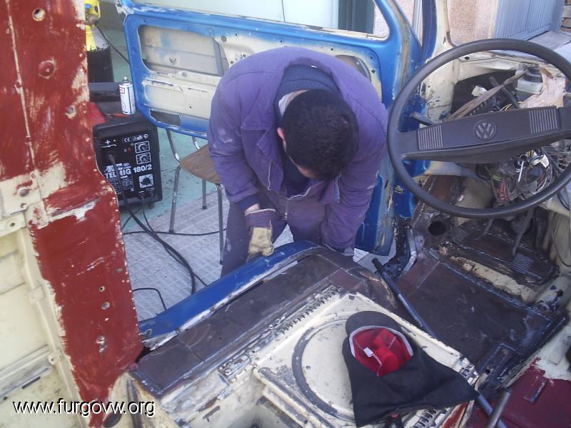

estuvimos soldando y limpiando echando antióxido...:  ;)
saludos.

Hola a todos, hoy no tengo fotos  .fotografo. Estuvimos soldando todas las chapas y solo nos queda por colocar
y soldar, la aleta delantera con su peldaño, despues tocará repasar los cordones de soldadura, unos toques de imprimación y al chapista...  ya empiezo a tener un poco de animo.. Hasta ahora cada dia veia más y más oxidos,
ahora puedo decir que no tiene ninguno, aunque le daré un repaso por si acaso..
Os doy las gracias a todos por los animos y ya os pondré más fotitos.

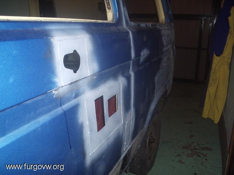

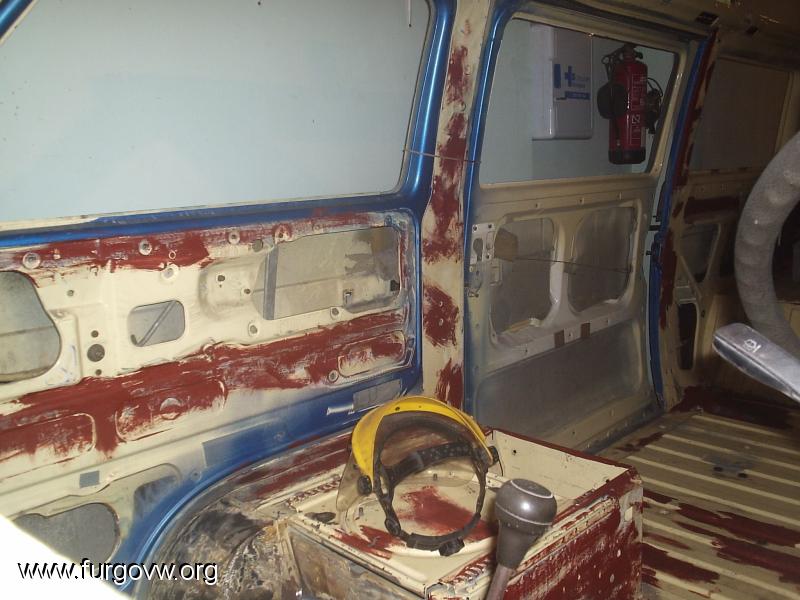

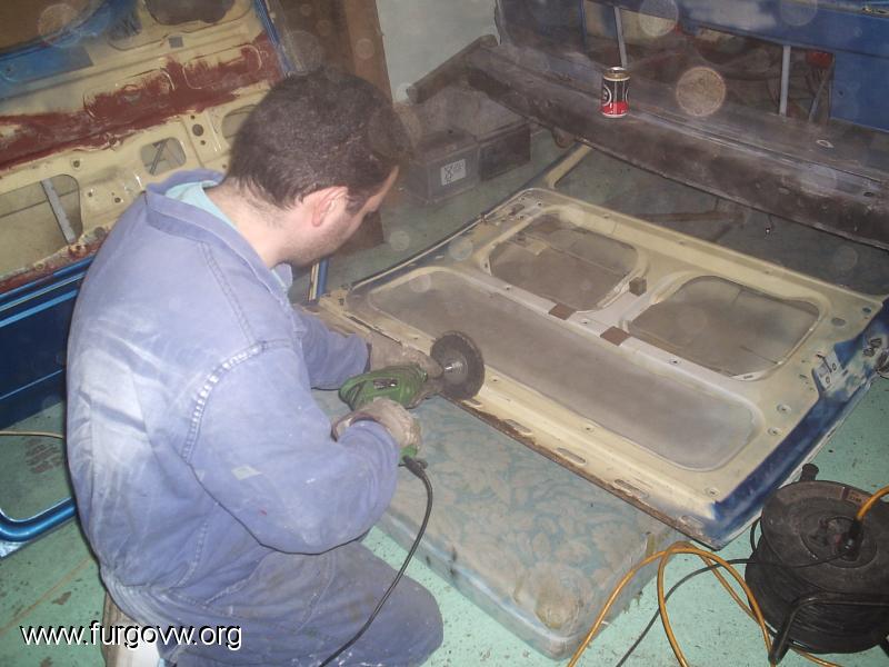

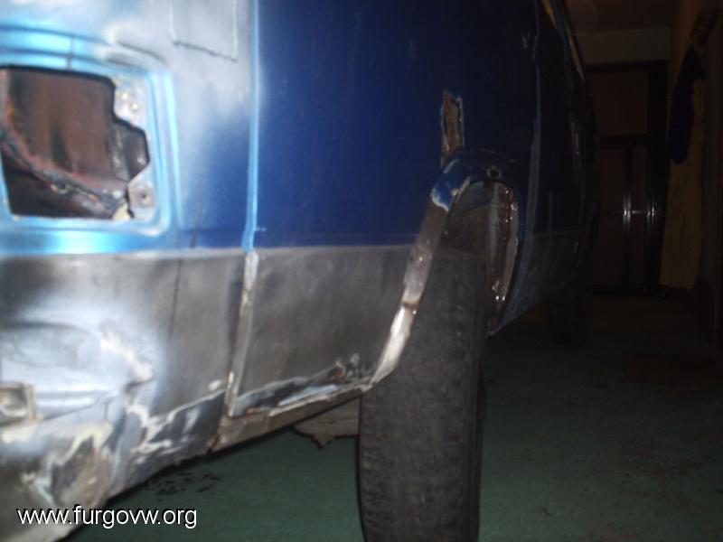

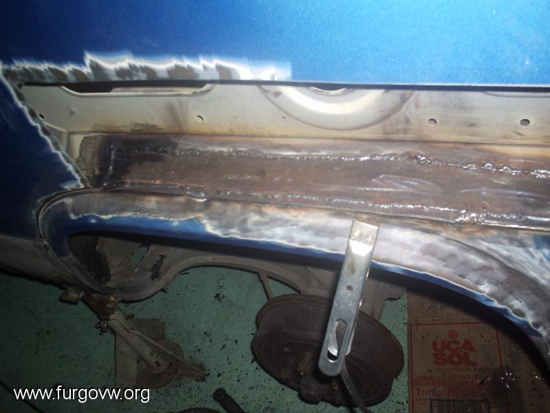

Hola a todos!!  Os pongo unas fotitos:   .fotografo

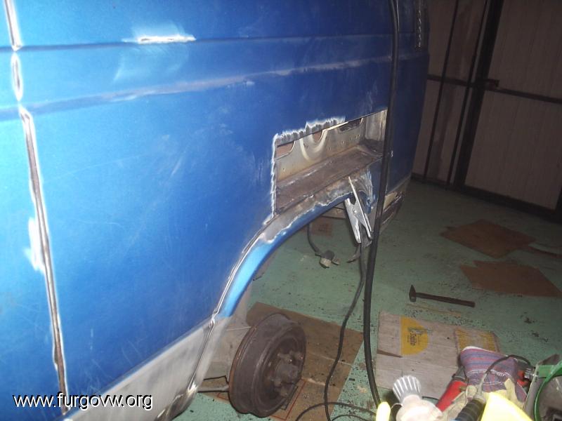

colocando el pase de rueda...
Ana que se aburría...

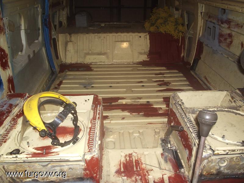

le estuvimos dando imprimación, y me falta algun chapita por colocar, adaptar una al pase de rueda y reparar las puertas...
creo que pronto irá para el chapista...:
un saludo a todos. ;)

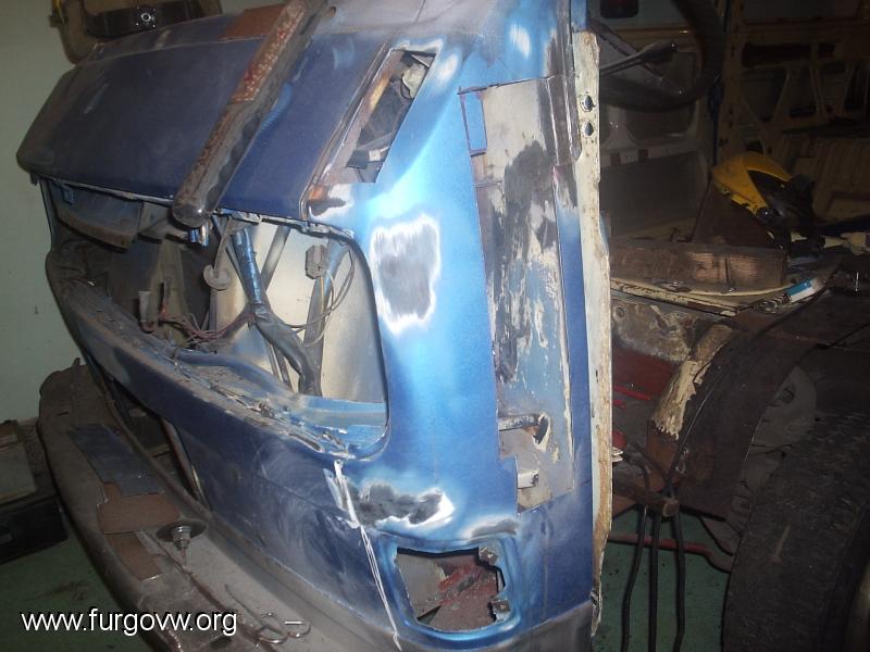

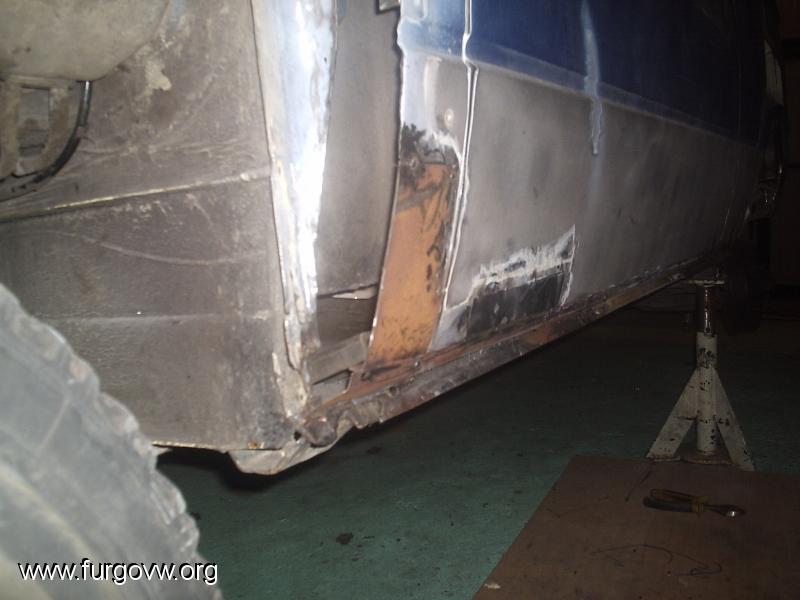

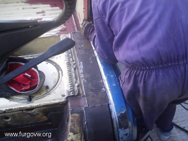

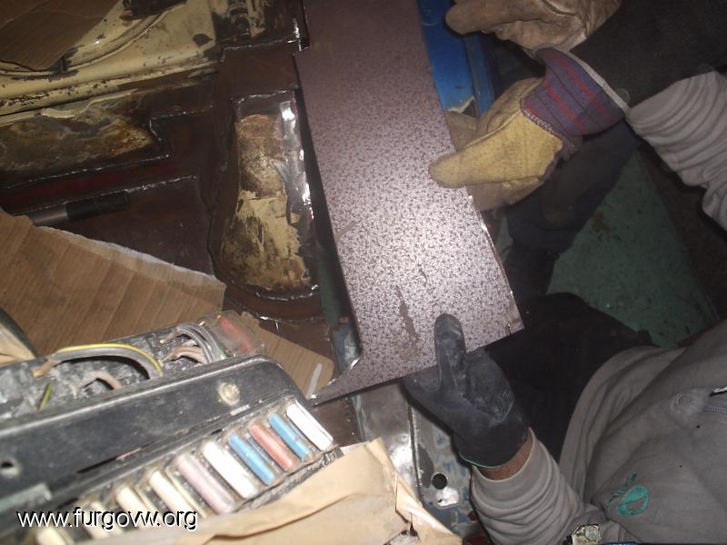

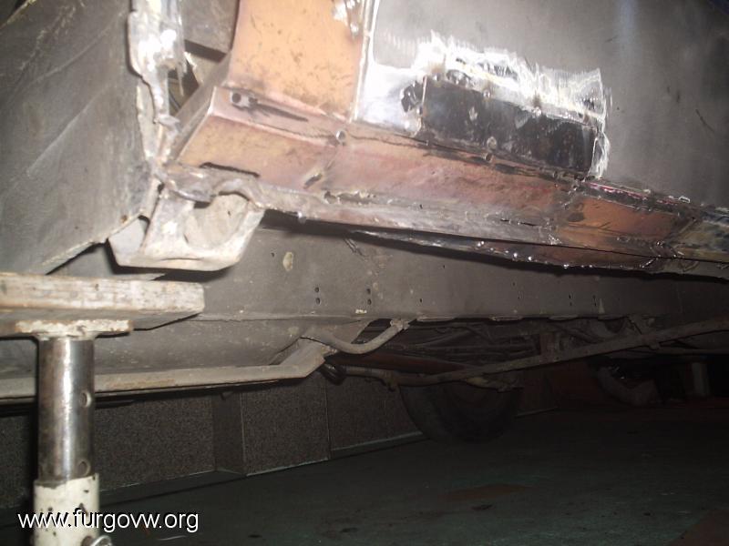

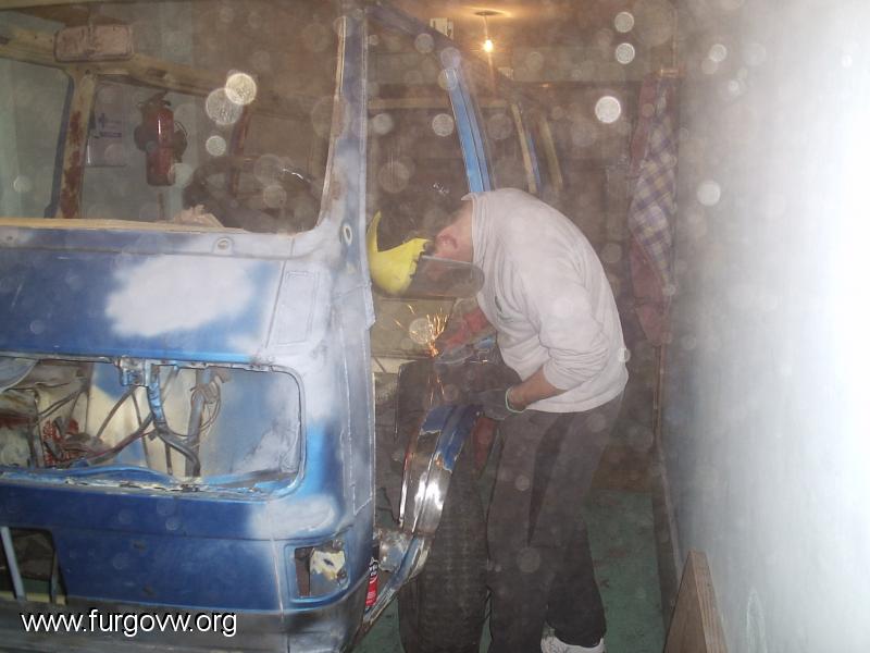

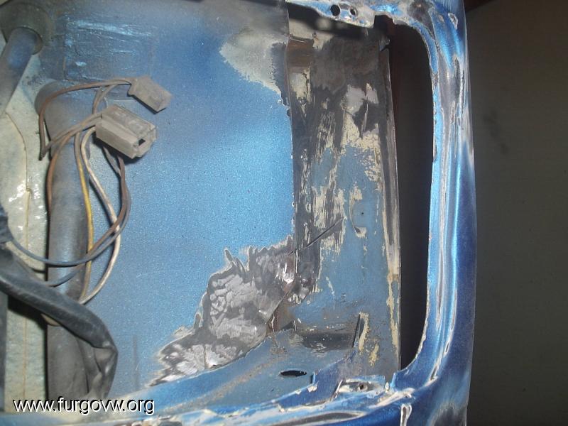

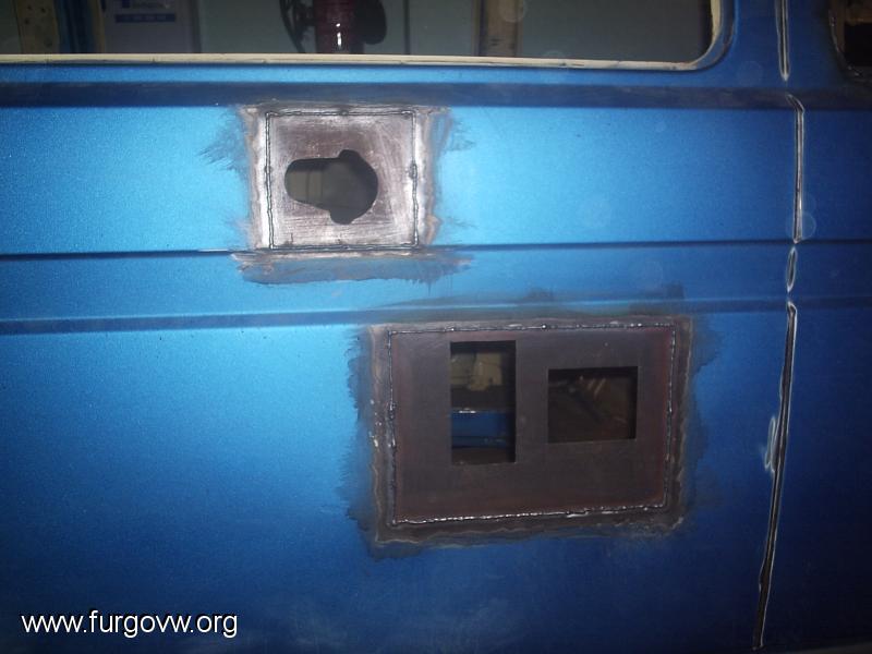

 ;) Hola a todos,  os pongo las fotitos del duro trabajo:
estuvimos reparando las puertas y el pase de rueda...  me queda poco (de chapa)
desde aqui gracias a los que me estan ayudando,  .ereselmejor  .palmas
y a vosotros por darme animos. .ereselmejor
