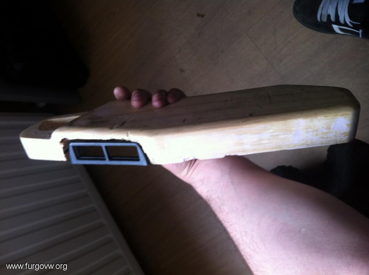

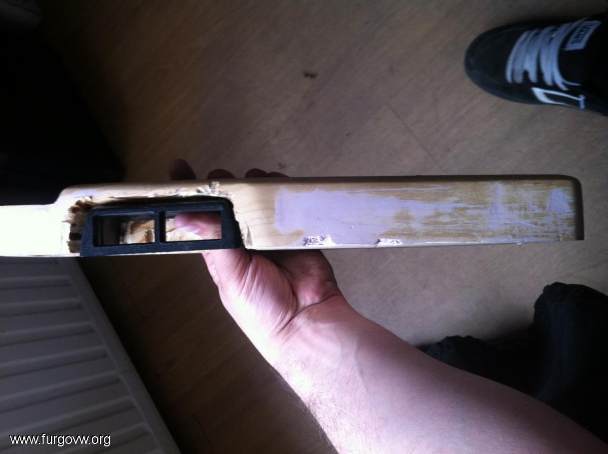

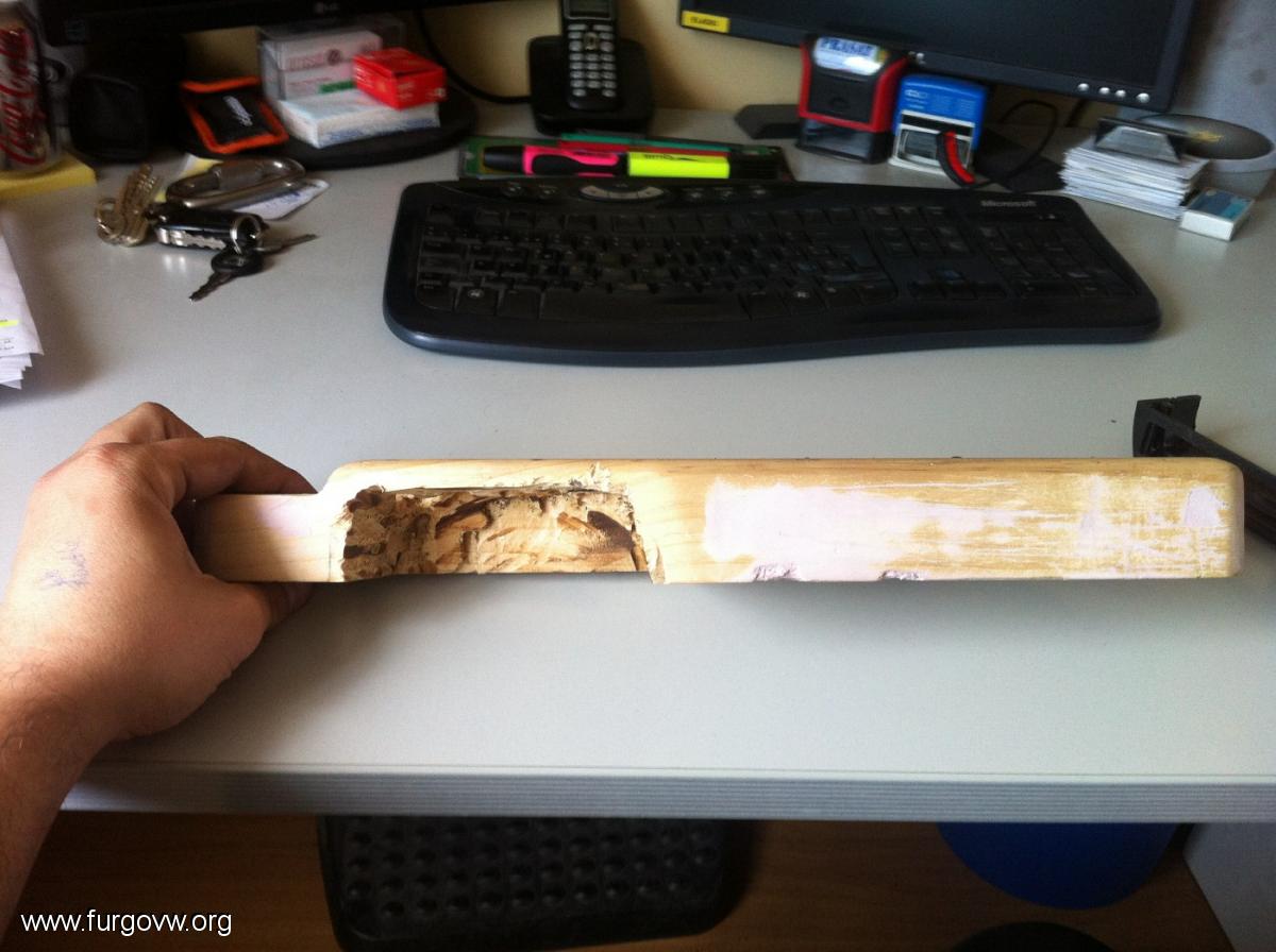

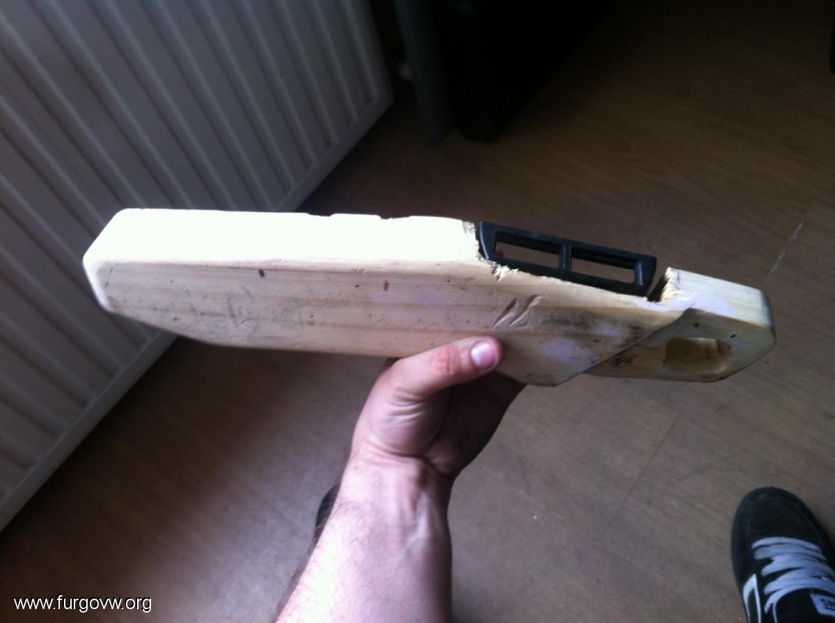

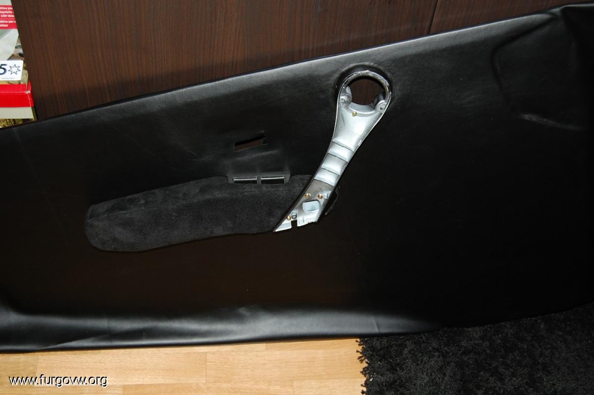

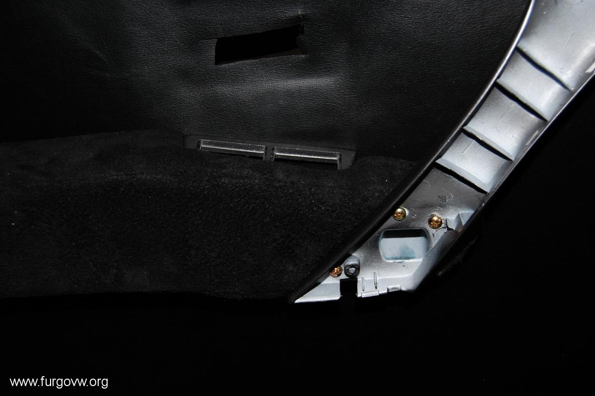

En otro orden de cosas  (mañana espero terminar esto):
Reposabrazos hecho en madera con un hueco integrado para poner los mandos de los elevalunas y que queden discretos y elegantes... (se hace lo que  se puede)

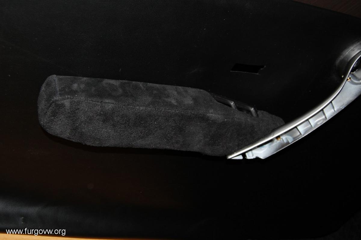

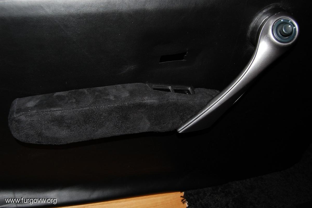

Una vez hecho lo anterior y rematados los cortes y huecos con cemento y lijado, lo he tapizado con piel vuelta, y he estado retapizando el panel lateral que tuve que modificar para poder albergar el reposabrazos.

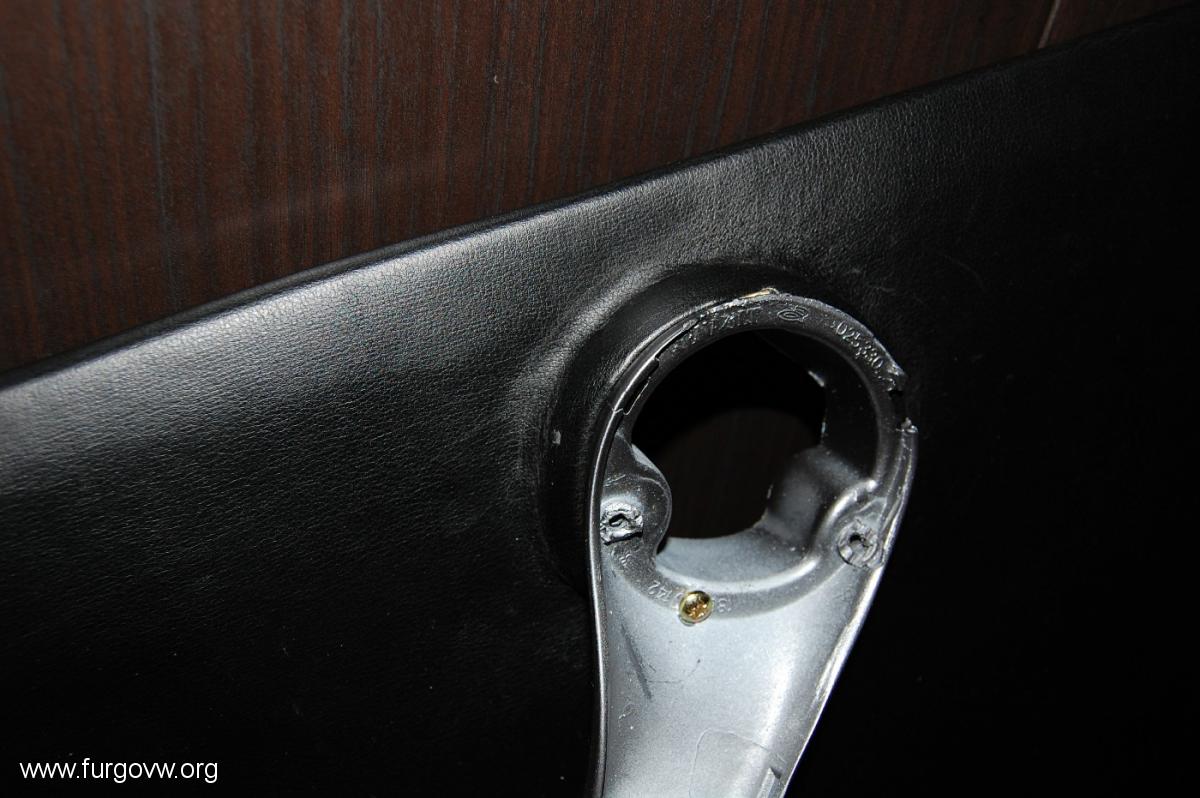

Comentar que lo he hecho pensando en poner el tirador de un renault megane como se ve en las fotos que siguen.
Y eso es todo por hoy.
Las gracias como siempre a mi madre por su paciencia en la máquina de coser xDDDDD :D y a mi padre que me remato la pieza de madera antes de tapizarla :D

2.- Para sacar los paneles originales delanteros tienes que quitar fundamentalmente 6-8 tornillos (depende de modelos).
    * El mando del elevalunas le sacas la tapa y lleva un tornillo en el eje sobre el que gira de cabeza de estrella.
    * El tirador original de la puerta, lleva 2 o 4 tornillos (2 pequeños a veces y 2 grandes). Con un destornillador plano o un cuchillo levantas con cuidado las tapitas que tien el tirador. Estan en la parte de arriba y abajo donde se apoya con el panel.
    * En la parte de abajo de la puerta tienes un aireador, tienes que sacarlo y lleva también 2 tornillos. Estos no van tapados, son faciles de sacar.
    * En el propio tirador de apertura de la puerta, aunque no lo parezca tienes un tornillo. Para ver el tornillo tienes que sacar la tapita que esta por debajo del propio tirador. Para ello, mantienes el tirador abierto como si estuvieras abriendo la puerta y con un destornillador plano ancho, haces palanca desde la zona en la que hace de eje del propio tirador. Si lo miras pacientemente te darás cuenta de como tirar. Es una tapita que se encaja a presión y protege dicho tornillo a la par que hace mas estético el mismo.
    * Por último, paciencia y falta de miedo. xDDDDD el panel de la puerta va finalmente fijado a esta por medio de grapas que encajan a presión, deberías empezar por arriba o por abajo y llevarlo de continuo. Puedes una vez quitado el aireador, usar esa zona para hacer un poco de presión hacia ti, y así desgrapar el panel de la puerta. Hay que ir poco a poco con paciencia por que si das un tiron grande como hace algún que otro bruto/a, puedes romper algun alojamiento de alguna grapa o el propio panel, ya que es bastante blando por ser como de cartón....
