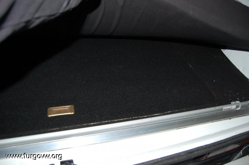

Hola zion24.
Encima del copopren (acabo aprender que se llama así xDDDD) puse un tablero de aglomerado, y este lo forre con moqueta negra. Sobre el propio tablero puse dos bisagras y un tirador haciendo un recorte para poder acceder a la tapa del maletero.
Si te quieres hacer una mejor idea, visita dentro de la sección del foro de restauraciones, la correspondiente al forero SARI.
Yo saque la idea de esa furgo y me la aplique. En su caso es una t2, pero pal caso patatuelas :D

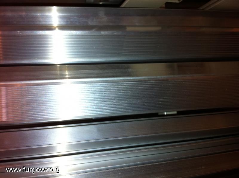

La chapa gris debajo del colchon es un angular de aluminio con un lado mas corto y otro lado mas largo y estriado. Son decorativas y las venden en leroy merlin. Mañana concretamente tengo pensado acercarme por la mañana así que si no se me va el santo al cielo le saco una foto, y como luego voy a pasar el dia haciendo cosas en la furgo ya te saco un par de fotos de lo que yo ice :)

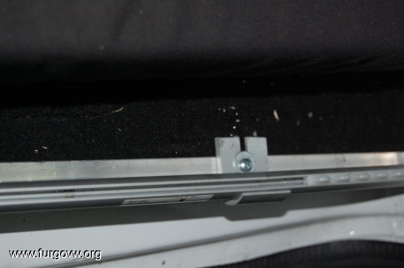

A las buenas zion24:
Te pongo un par de fotos :D
Referencia y modelos del leroy merlin del remate de aluminio que puse en la parte trasera.
Del propio perfil
Foto de la tapa de encima del motor. Lo que ves es un tablero de aglomerado enmoquetado por la parte de arriba y con el aislante en la parte de abajo y con un hueco algo mas grande que la propia tapa metálica del motor para poder acceder a este:
Detalle del remate con el carril para las cortinas que yo puse del ikea.
Y eso es todo :)
Si necesitas mas fotos a mandar :D

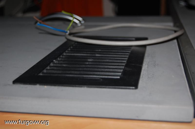

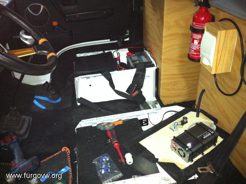

Al final ha tocado por interés de uso meterme con la batería auxiliar, el inversor, el cableado y demás, no es que haya mucha foto:
He sacado la nevera y le he puesto una rejilla a la tapa para mejorar el rendimiento de la misma. He instalado una sonda para poder controlar el funcionamiento de la nevera (Arranque y paro) pero no le saque foto.. por semana le are alguna fotuca...
de momento solo de la rejilla

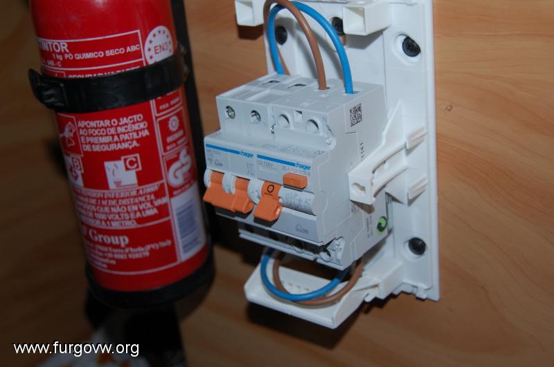

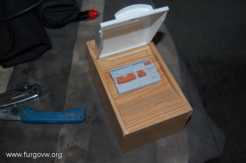

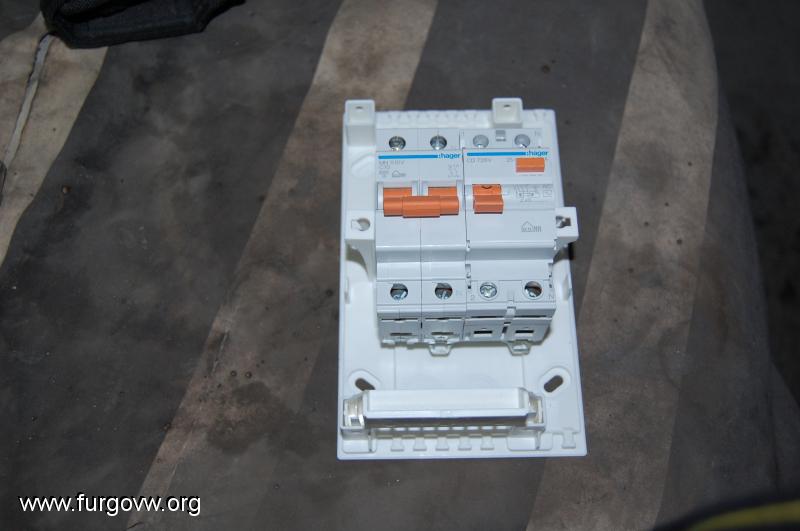

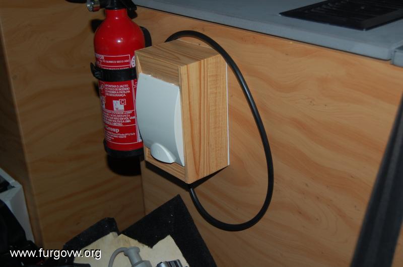

Después me he puesto con los 220V para la tele.
En la ultima foto se ve la caja de protección con un cable negro. El cable es el que alimenta al automático y diferencial. Le he puesto una clavija macho que se conecta en la tapa bajo el asiento del piloto, tapa bajo la cual va el conversor de 12-220Vca y varias conexiones. De la caja, sale una manguera directa por dentro del mueble hasta el hueco de la tele y ahí se puede conectar la propia tele o una vez este elevada, conectar cualquier otro aparato a 220vca mediante el cable ya que lo he dejado largo por si las moscas..

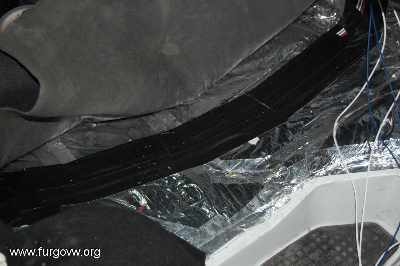

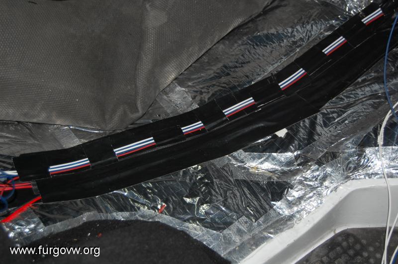

De pequeño me fije en el renault 9 que tenia mi padre y de mayor en el 19 que tube yo, y en la renault antes usaban cable plano que vale bastante pasta.
Se me ha ocurrido poner una base por cinta aislante ancha y sobre ella ir poniendo maceados de cables en paralelo unos a otros de modo que imito un cable plano y así no se nota bajo la moqueta y los cables no sufren.
Después se cubre con cinta
Asi era como estaba todo ayer por la tarde-noche.
Y hoy esta tal que así...

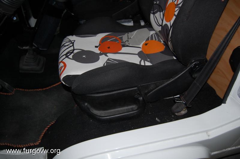

PD: Cuando instale los asientos en su dia, me falto ponerles el accesorio que se ve en la foto anterior. Hoy gracias a mi padre que me ha echao una mano soldando, he re-soldado las guías del asiento del piloto al chasis del asiento pues antes era elevable y en su posición baja quedaba muy alto, así que lo hemos reformado un poco para bajarlo mas :)
Y eso es todo por ahora...
