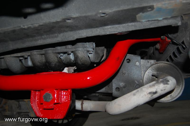

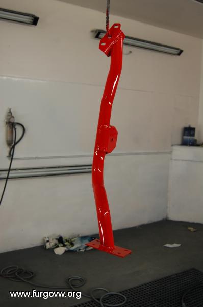

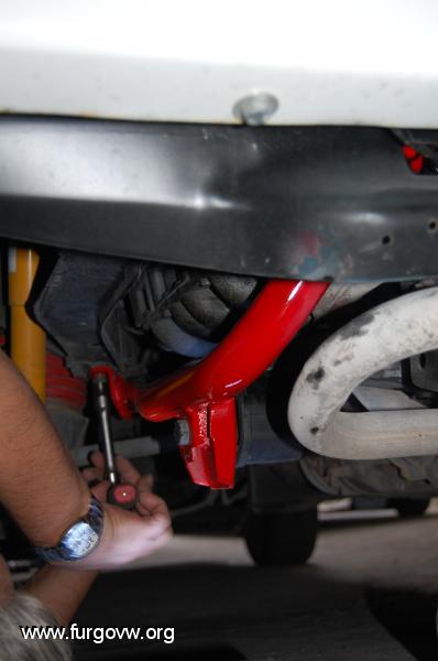

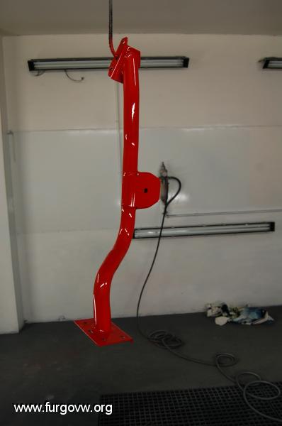

Desmontaje y lijado de la barra de sujeccion del motor del lado trasero izquierdo (lado conductor)
pintado posterior... y...

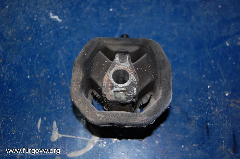

estado del taco de motor viejo...

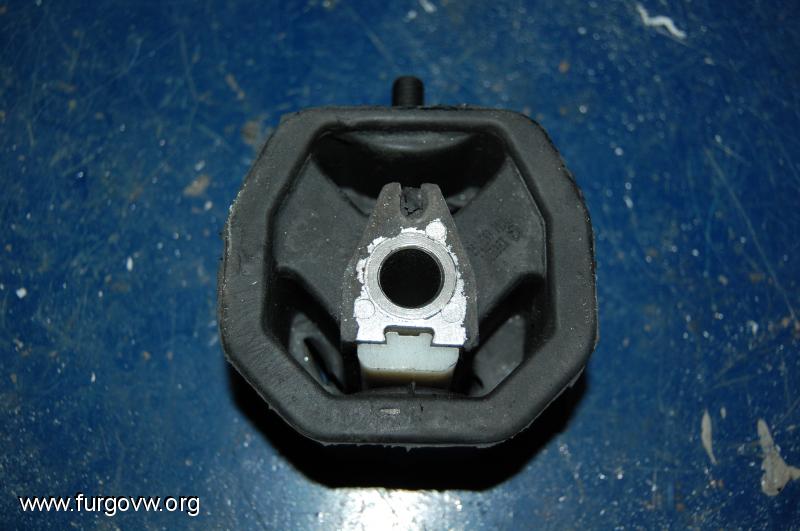

y el nuevo..
Que alguien me corrija si ha cambiado los tacos del motor please.. por que mirando hoy, vi que el de la otra barra (lado contrario, era igualitoo)
y mi padre el pobre ahi tirao n suelo ayudandome a poner la barra..
previamente habia pintado la pestañita...

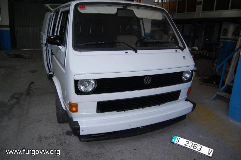

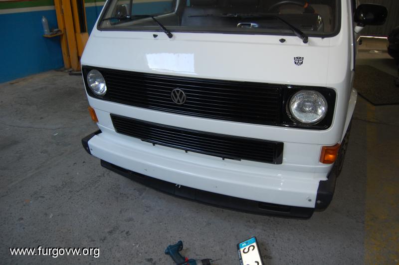

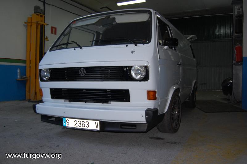

y yo habia quitado la matricula para anclarla debajo de la defensa...
Colocación de pestaña...
y de matricula...
y eso es todo por hoy...

que preciosidad yayuko me encanta ,la pestaña es de ebay?
yayuk0
Cita de: yachi en Septiembre 11, 2011, 20:11:01 pm
holas yachi.. mil gracias.
sip, la pestaña es de ebay, si quieres te paso el enlace de donde la compre. el tio tiene mas a la venta.

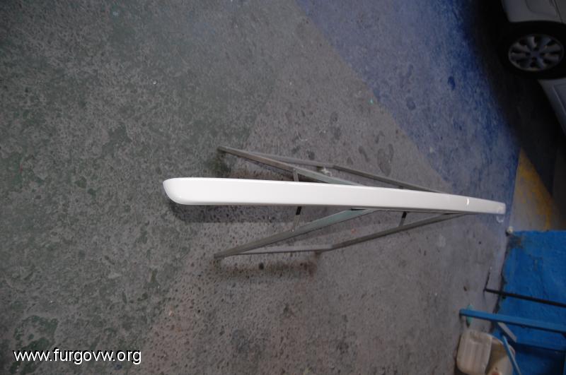

Le tube que hacer dos pequeñas muescas para que encajara que no venian ya hechas..

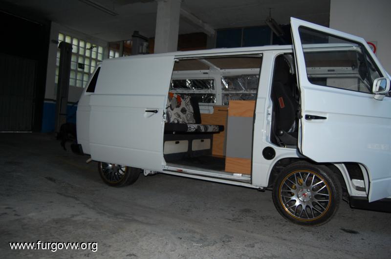

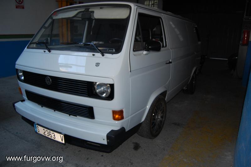

Aprovecho y pongo unas fotucas que saque hoy.

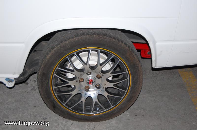

Me ha dado por pintarle el reborde a las llantas en color naranja.. en la foto parece dorado pero es segun le de la luz.. mañana cuando la vea en la calle decidire si dejarlas asi o ... como estaban :)
He quitado nuevamente el asiento doble, maxime ahora que pase la itv y puesto el individual...
Vista del tablero desde el interior..

La barra sale bastante facil entre comillas...
Con que tengas un gato, fiable a ser posible, una carraca y un par de llaves fijas (creo que del 17) suficiente...
Metes el gato debajo por la parte de la culera y con un taco lo colocas de modo que levantes el motor y no la furgo. Lo situas de modo que lo alces un par de centimetros como mucho.. tamcpoo es cuestion de cargarse nada..
Aflojas 2 tuercas de un extremo y 2 tornillos del otro
y el mas complicado esta situado justo encima del taco motor que apenas se ve. Tienes que aflojarlo al principio con una llave de estrella por que queda un poco encajado hacia abajo y no hay manera con carraca ni con llave fija.. luego ya lo vas aflojando con la fija y asi sacas la barra completa con taco de motor..
Así es como lo ice yo vamos....
El mes que viene espero cambiar el del lado contrario y aprovechar a pintar tambien la barra.. cuando lo haga are unas fotos mas concisas si me acuerdo jejeje :D
