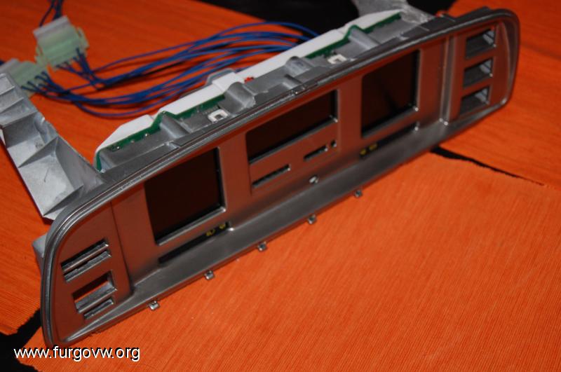

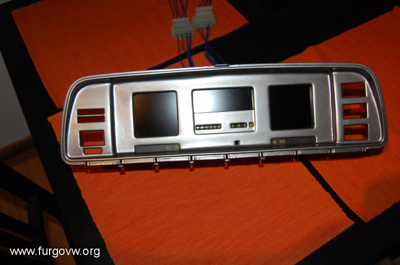

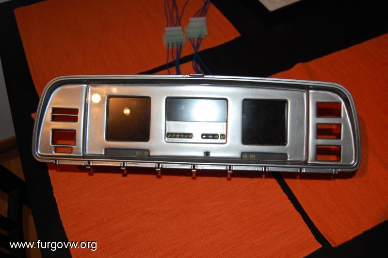

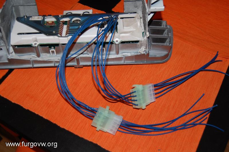

este es el cuadro instalado en un cuadro de t3

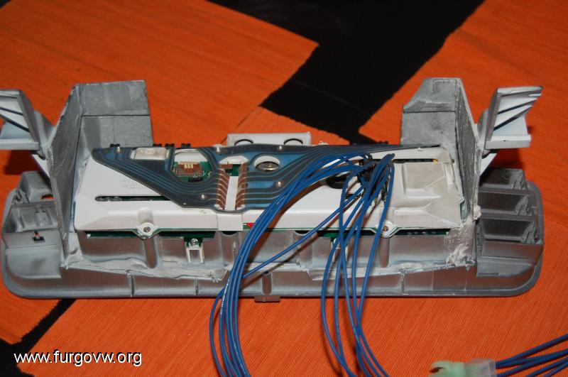

Aqui se ven los cables y los conectores intermedios que le he puesto.
La idea es utilizar el lado ajeno al cuadro, estañando cable a cable a su homologo de modo que en cualquier momento dado pueda poner el cuadro digital, funcionar con el. quitarlo y pasar al analogico. Un motivo primordial para esto, es que no se si funcionara, asi que sino funciona toca lo clasico :D
En esta ultima con el policarbonato a medida puesto y/o encajado
Tengo dudas sobre como fijarlo pues no esta pegado ni sujeto de momento con nada y queria que quedase como original.. a ver que se me ocurre

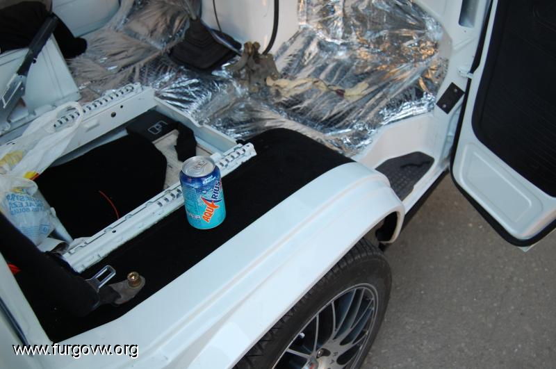

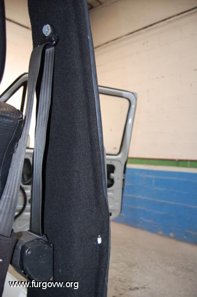

Instalar moqueta en ambos pasos de rueda. Moqueta acustica.
En los pilares:

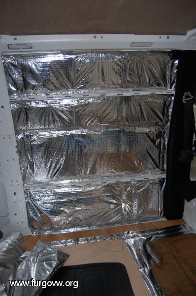

Aislamiento 5 capas en uno de los laterales..

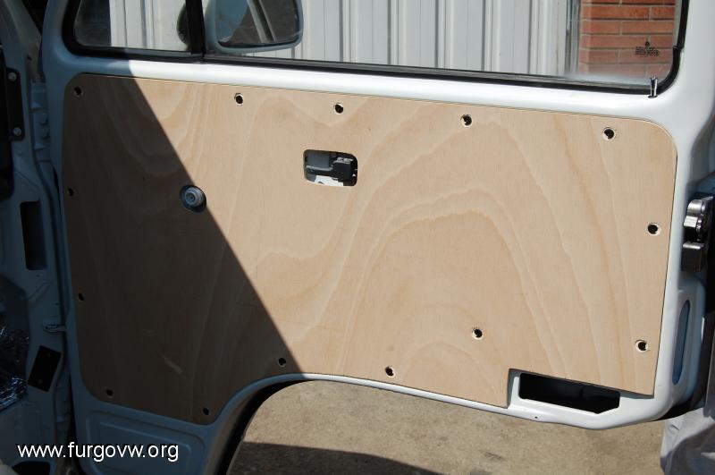

y nos hemos puesto con el bricolaje de los paneles laterales.. que tienen algo de  telita.. pero vamos al tema..

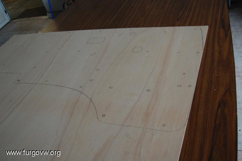

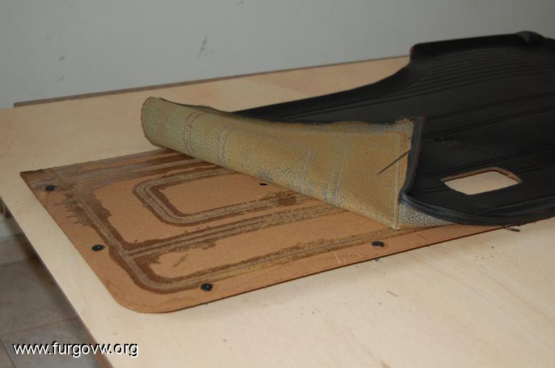

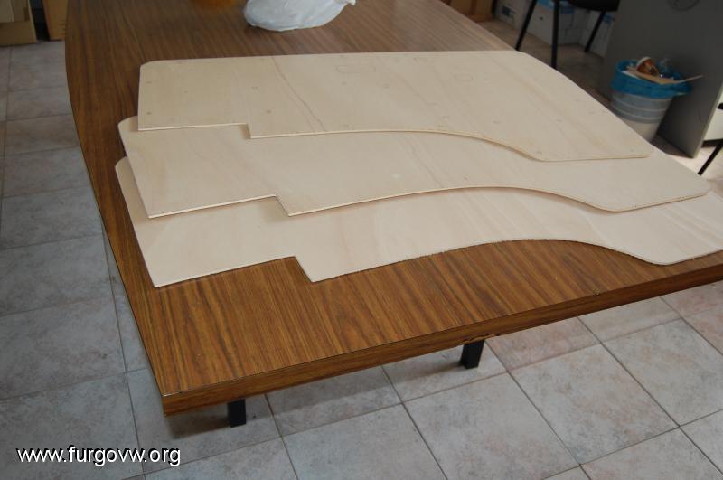

Primero desmangamos el original:
y lo usamos de plantilla para marcarlo en un tablero..
Y nos hacemos varias piezas iguales.. yo he hecho tres..

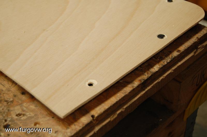

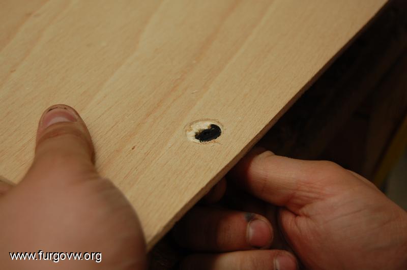

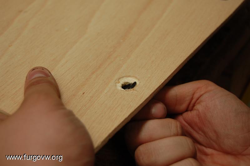

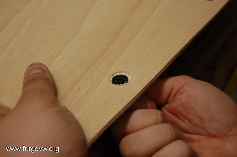

Despues taladrar.. avellanar ligeramente para poder meter las grapas segun sigue:

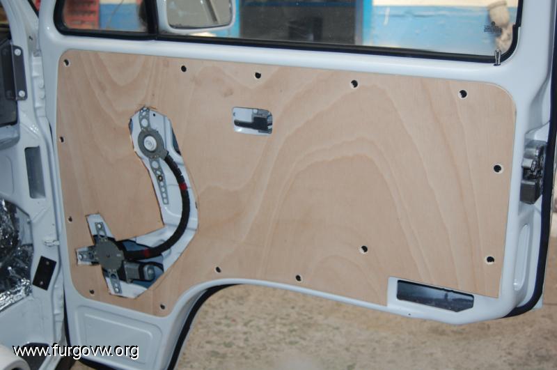

y montar panel de puerta..
Despues he montado el elevalunas electrico universal que ya habia instalado antes de preparar la furgo.. y para que no sobresalga hacia afuera y se abombe, vamos ha hacer algo casero que comienza aqui:
La idea, es sobre el tablero que se ve, pegar con cola otro exactamente igual de manera que ya cubra la zona del elevalunas. El recorte hecho es para que todo quede a paño.. Vamos a probar a barnizarlo con color teka para madera a ver que tal queda.. espero que en semana santa tengamos ambos listos..

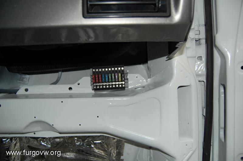

Una vez hecho eso, he instalado una nueva base portafusibles que tenia preparada hace tiempo y que sera donde conecte elevalunas, cierre, espejos y alguna otra movidilla... Lo he montado tras la pequeña guantera y le hare una tapa en el interior de la misma para poder ver los fusibles..

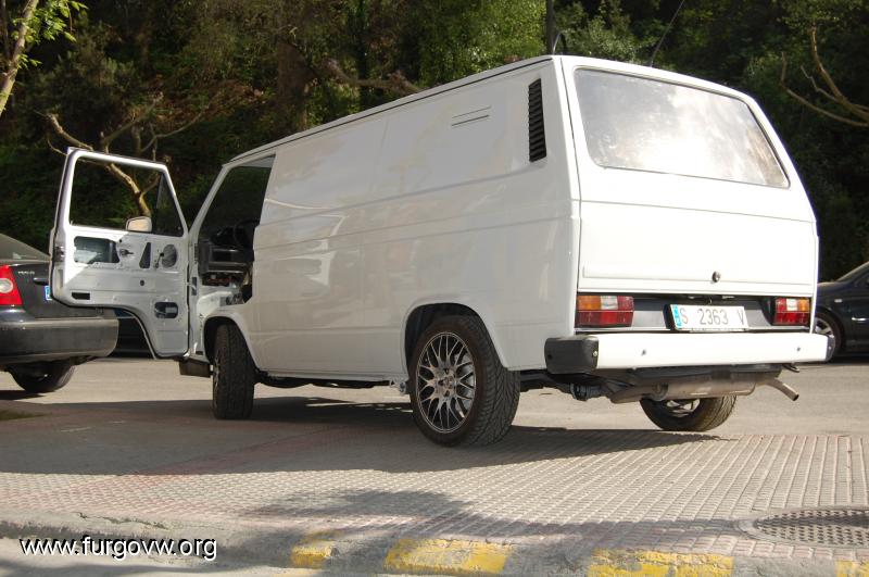

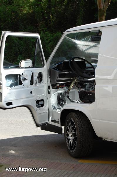

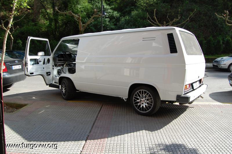

un par de fotos de la furgo saliendo del taller..
saludos

Yayuko, una pregunta, me vas ha perdonar, pero a pesar de haberme leído todo el post, no consigo encontrar  de que coche es el cuadro digital que le vas ha poner, así que si no te importa repetirlo... te lo agradecería.
Otra cosa que no entiendo es que dices que vas ha poner un "doble interruptor" para evitar que la luz de estos este siempre encendida? no seria posible (ya que no conozco que tipo de conexionado llevan) que la alimentación de la bombilla, led o lo que sea que llevan los interruptores, la cogieras de algún contacto de los que solo tienen corriente cuando encendemos las luces? de esta forma evitas duplicar los interruptores. Espero haberme expresado con claridad y haber entendido lo que pretendes hacer, no sea que me este montando una peli que no tiene nada que ver con lo que estas haciendo  .meparto
Perdón por el ladrillaco.
P.d: el cable del velocímetro analógico de puede conectar a ese cuadro o hay que hacer "encaje de bolillos".

kadett gsi.. se encuentra facilmente el cuadro y no se si parece caro o no pero anda sobre 50 euros en los desgüaces... como es una especie de invento y hobby...
Lo de poner esta todabia en el aire. por eso lo de quita y pon.. que hay que hacer pruebas y ver si funciona todo correcto. Aunque solo creo que voy a tener problemas con el velocimetro y con un sensor de aceite.
Sobre los interruptores de los elevalunas, el caso es que la luz de estos, la toman directamente de la propia alimentación del elevalunas en los propios contactos y por tanto no puedo hacer lo que comentas. En todo caso podría conectar los elevalunas al sistema de luces del cuadro pero no me gusta un caraho por temas de consumo etc.. Además, llamame raro pero todo lo que no viene de serie quiero conectarlo a una segunda batería y lo estoy preparando para ello. En realidad pondre un interruptor que de paso a los elevalunas o lo quite sin mas, con llevará un led sabre si estan activos o no y por tanto no los dejare nunca activados al irme de la furgo...
El cable del velocimetro es un poco problematico. de echo, al poner las llantas, la tapa del buje no me vale y de momento no tengo resuelto el amarre del cable en la rueda. Para poner el cuadro digital el mayor problema es encontrar un transductor o sensor de velocidad que va en la caja de cambios del kadett y va siempre asociado al cuadro digital. Sin el es cuasi imposible poder instalarlo en cualquier coche. y ahi es donde viene el otro problema pues hay que hacer algo para adaptar la sirga del cable a la sirga del sensor de velocidad. para los que entiendan de electronica el sensor es un encoder de 6000 pulsos por vuelta (el que yo tengo) los hay de 16 mil pulsos pero van en función de los cuadros.
Si todo va bien y tengo tiempo, espero hacer alguna prueba el fin de semana pero no estoy seguro de si podre, pues tengo la furgo empantasmada y quiero acabar cosas en lugar de empezar otras...
espero haberte servido de ayuda.. tengo mas fotos del cuadro y esquemas de conexión por si te animas a probar tu también.

pues veras. la moqueta acustica no es mas que la moqueta que usan los tecnicos de sonido para hacer el forro exterior de los cajones de los altavoces, es mas tupida y bastante manejable y/o flexible asi que se adapta mejor que las moquetas convencionales a las curvas y recovecos. Al ser mas tupida amortigua mejor el sonido pero tampoco es que sea la panacea.. yo simplemente use esa por su flexibilidad y textura...
el aislante de 5 capas es mas para el frio que para nada acustico, como la furgo venia pelada se lo he metido debajo de la moqueta y de la tarima para aislar mejor.. aunque en el folleto pone que algo aisla tambien del ruido... pero no se hasta que punto.. si lo que quieres es aislarla del ruido, puedes usar tela asfaltica y/o corcho que tambien aisla bastante de ruido, y tambien es moldeable, yo lo vi hacer en un brico en este foro a alguien que tenia una ford transit creo y cubria toda la zona con tela asfaltica, luego aislante termico (multicapa 5 capas) y luego moqueta..
Si te puedo decir que al ponerle la moqueta al hueco de alante (que la tengo sin terminar de cortar ni na) he notado menos ruido en general cuando voy en autopista.. pero tampoco puedo asegurarte cuanto por que en mi furgo la zona del motor viene sin aislar (aun no la aisle) y se oye que flipas xDDD
