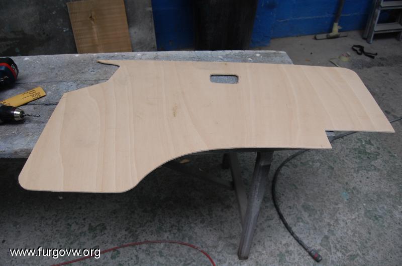

y lo usamos de plantilla para marcarlo en un tablero..
Y nos hacemos varias piezas iguales.. yo he hecho tres..

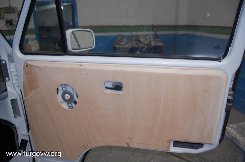

y montar panel de puerta..
Despues he montado el elevalunas electrico universal que ya habia instalado antes de preparar la furgo.. y para que no sobresalga hacia afuera y se abombe, vamos ha hacer algo casero que comienza aqui:
La idea, es sobre el tablero que se ve, pegar con cola otro exactamente igual de manera que ya cubra la zona del elevalunas. El recorte hecho es para que todo quede a paño.. Vamos a probar a barnizarlo con color teka para madera a ver que tal queda.. espero que en semana santa tengamos ambos listos..

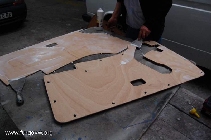

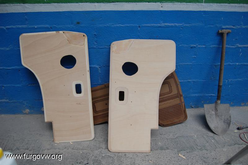

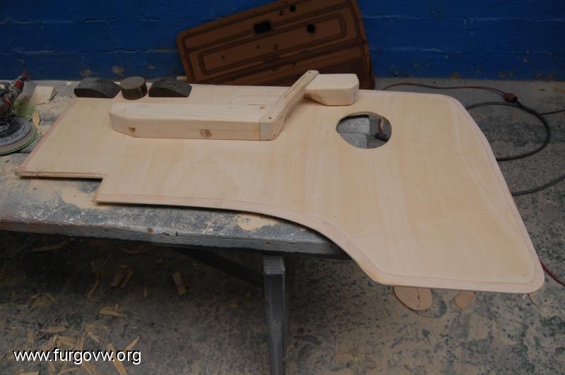

hemos seguido con los paneles laterales de las puertas delanteras que habian quedado asi..:

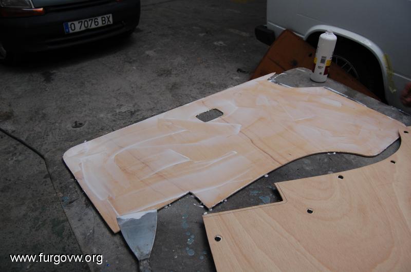

hemos hecho el panel exterior:
y pegado ambos con cola blanca, dejando ambos en una superficie plana con peso toda la noche la madera para que pegase bien..
y este es el resultado:
el agujero redondo, queda asi por culpa del elevalunas electrico universal. Ira cubierto con una tapa de altavoz.. a ver si mañana voy al norauto y encuentro alguna lo menos cantosa posible.. Habia pensado en poner como un remate por encima pero no se me ocurria ninguna idea para darle forma..

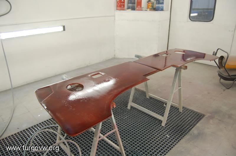

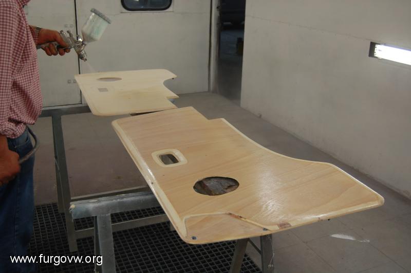

Despues de haberlos lijado, canteado y biselado han pasado a manos de mi padre que le ha dado una mano de tapaporos..
y una de tinte color caoba.. La idea era teka.. pero no teniamos suficiente y el otro estaba ahi sin uso que darle asi que hemos probado que tal..
Despues del tinte le dimos barniz satinado..

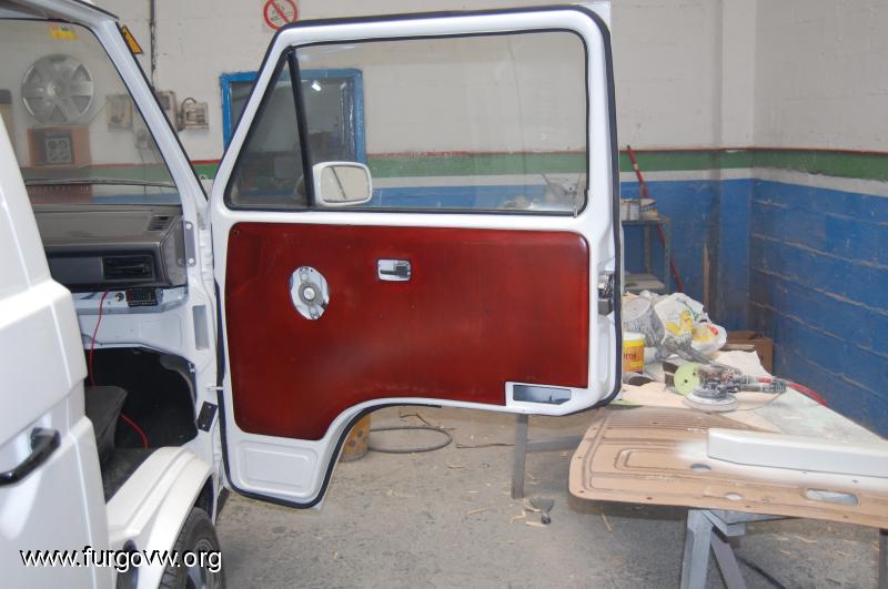

Resultado una vez puesto en la puerta:
Nota:
Si tubiera que repetirlo todo, haria un primer panel y lo vaciaria casi por completo para utilizarlo solo como base de las grapas.. asi quitaria peso de la puerta, no obstante... se agarra bien con el dedo meñique de una mano.. vamos que no pesa casi nada..

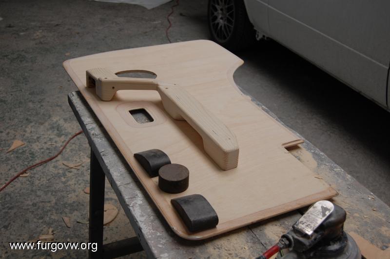

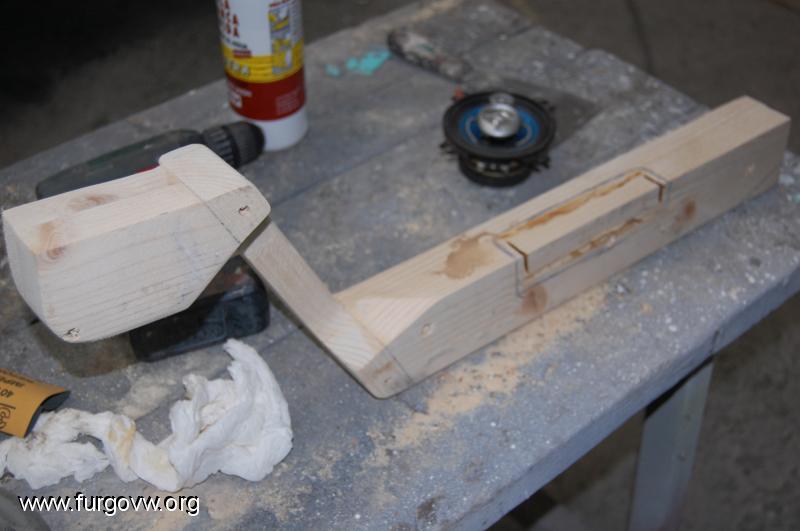

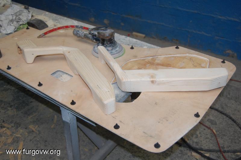

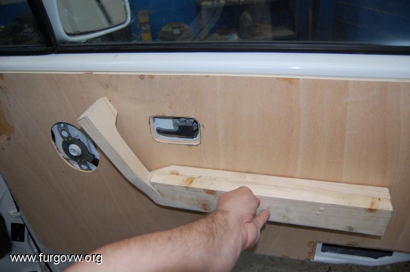

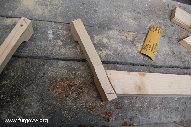

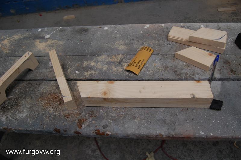

tiradores de puerta.. no me gustan.. y puestos a inventar...
compre un liston de pino el otro dia asi que cortar... pegar.. e ir dando forma..
Nota mental... (no empezar una cosa hasta haber terminado la anterior.. por que lo pongo todo patas arriba)... aqui se aprecia una primera prueba de como quedaria el injerto... en el panel de puerta..
Un poco mas avanzado el del lado del piloto... la pieza que se ve arriba del tirador, es para montar en ella los mandos del elevalunas electrico. La idea es montar los mandos sobre una placa de acero inox o aluminio y fijarla por la parte superior con 4 tornillos tambien inox, previo avellanado de la chapa y manteniendo el borde de la madera (que no ira en color madera sino negro)..
ambas piezas
mas vistas..
aqui con el hueco de los elevalunas ya hecho..

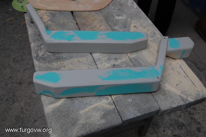

y asi se han quedao... con una mano de cemento en las faltas.. un par de manos de aparejo.. puti (lo azul celeste) que es otro cemento para cojer faltas mas especifico...
