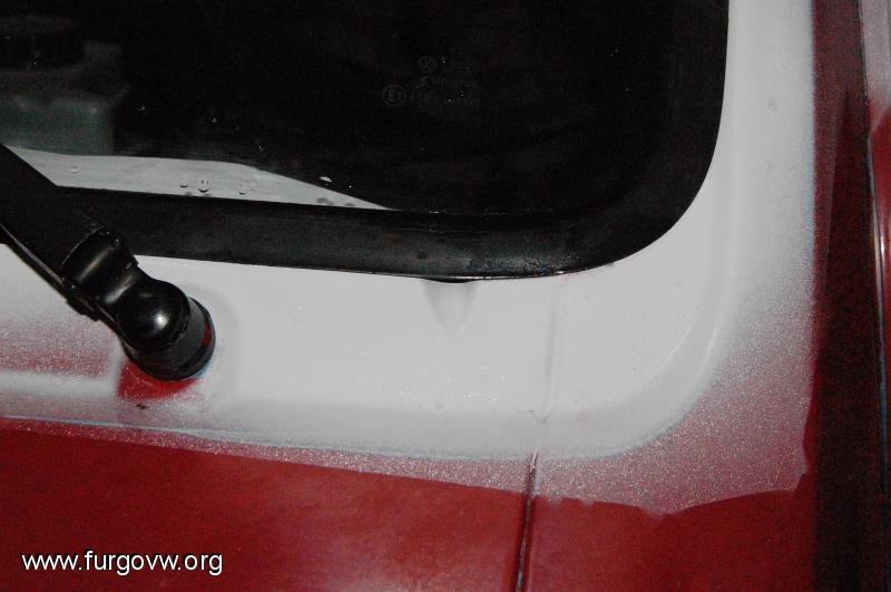

Es esto:
Despues de sacar la luna y sanear la esquina que estaba podre, mi padre me comento la posibilidad de hacer unos desagues en la luna como llevan los coches antiguos para que no se acumule el agua y no pudra. Como no me desagradaba la idea en absoluto pues calentamos con soplete y usando un par de martillos le dimos forma:
La foto es con la luna ya puesta pero si alguien le interesa le explico con mas detalle:
El caso es que aproveche a sacar la luna, sanear todo alrededor de la misma, limpiar la goma y vuelta a montar.

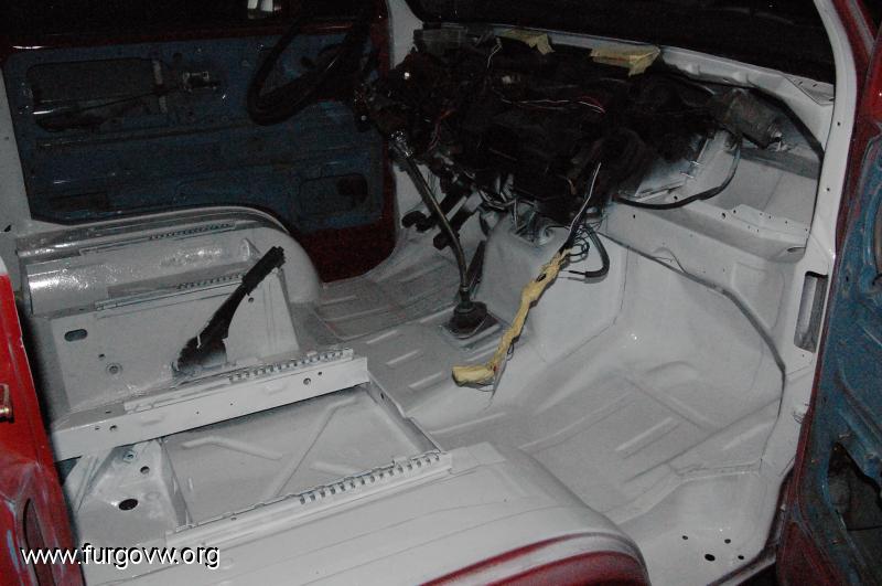

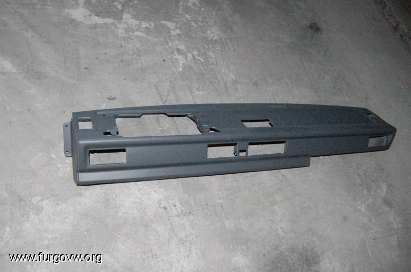

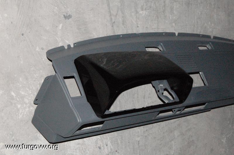

Al mismo tiempo que pintamos el hueco de la luna pintamos el interior en la zona de la cabina..
No he sacado la calefaccion commo hace mucha gente por vagancia la verdad xDD y como tampoco me parecia que estubiera muy mal.. pues.. Espero no arrepentirme..
La idea ahora es utilizar tela asfaltica con unna pistola de calor y darle una capa a todo el suelo de la cabina. En la zona del conductor viene de serie. Creo que incluso le da mas rigidez a la chapa en si misma pues mi padre me ha enseñado algunas que se venden propiamente para automovil..

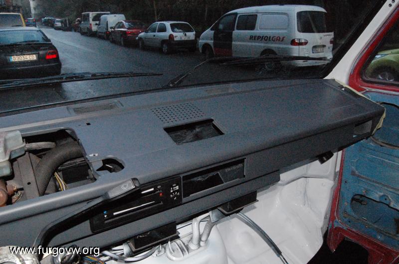

En fin.. entre que se pintaba el interior, se lijaba y aparejaba y volvia a lijar y a pintar el salpicadero que quedo tal que asi:
Y por supuesto la tapa del cuadro (Negro brillante).

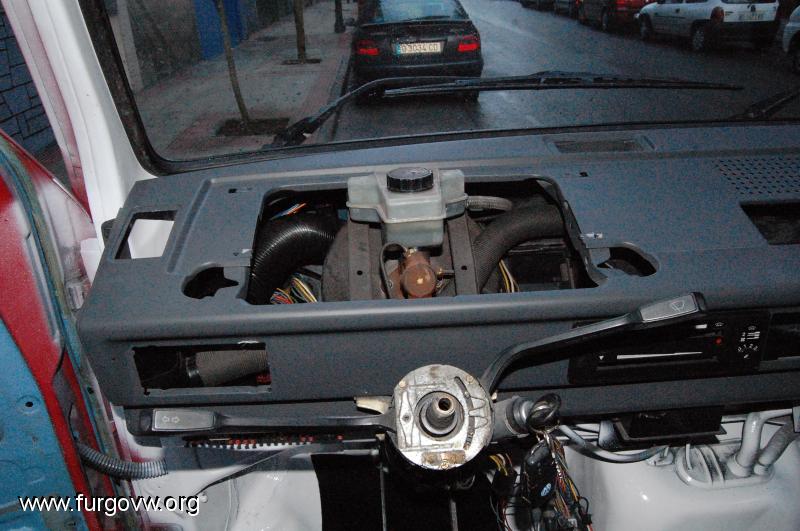

Despues de limpiar el taller.. la furgo a la calle y a montar el salpicadero con cuidado (esto ha sido hoy por la tarde..
No tengo fotos... pero tambien hemos comenzado a taquear el lateral del conductor para dejarlo lo mas liso posible... Quiza pintemos la furgoneta incluso 2 veces ya que la mano de obra es gratis  .sombrero a fin de quitar todos los abollones y visos... que por tener... tiene pila...

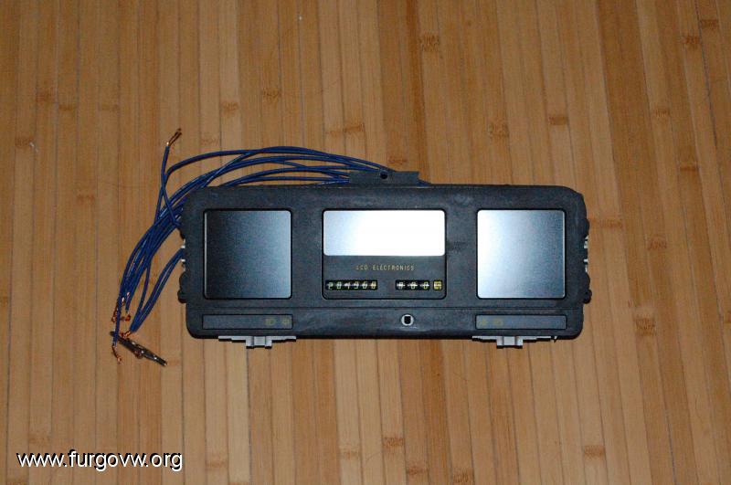

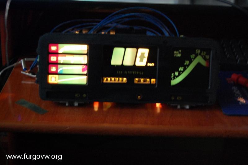

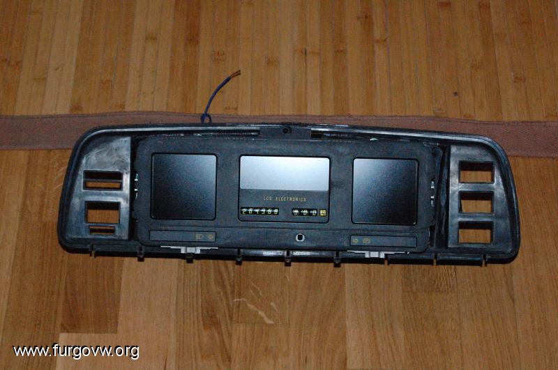

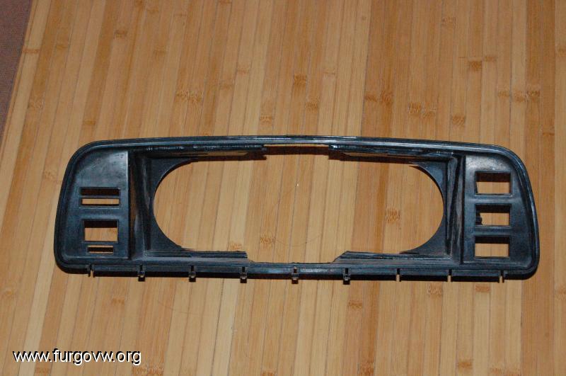

Instalar el cuadro de un kadett gsi en la t3 (cuadro digital).
Ahi van unas fotos:
Compre un segundo cuadro para no dañar el original por si las moscas.. y por si me tokan los webis en la itv.. que aki en aviles telaaa..
Aqui el cuadro del GSI recortado y preparado para encastrar:
Aqui cuasi posado el cuadro dentro del hueco del cuadro mecanizado, tengo que hacer un par de recortes mas para terminar de montarlo, hacer las fijaciones, rellenar con plastico para defensas (una fibra que hay.. mi pater sabe yo ni idea..) lijar, aparejar.. blablablablabl....
Y para hacernos una idea.. el cuadro con iluminado (siento la calidad de las fotos pero no se me da xDDD)...
PD: Se busca transductor de velocidad de opel kadett gsi. no importa modelo siempre que sea para el cuadro digital ...
