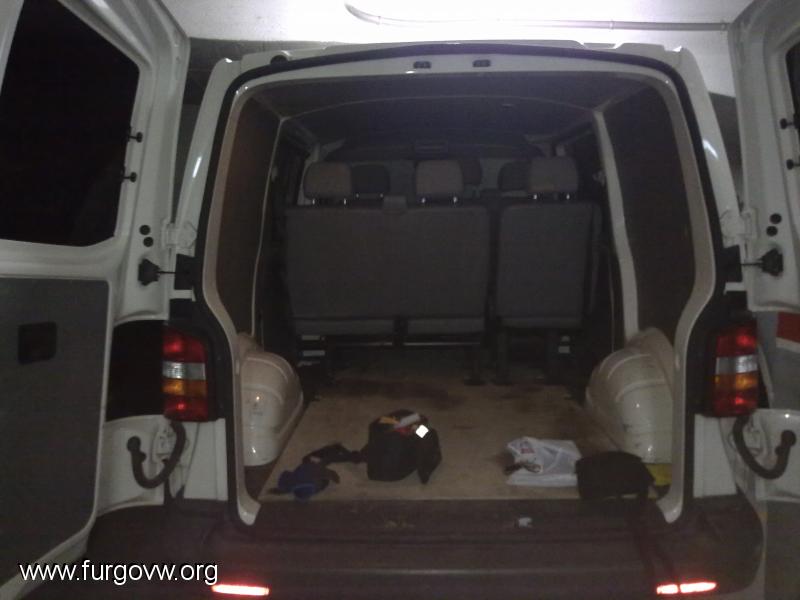

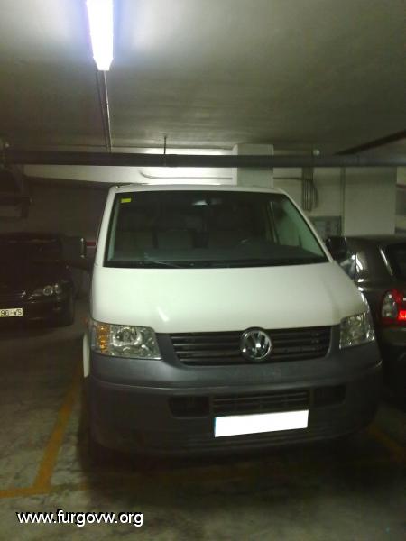

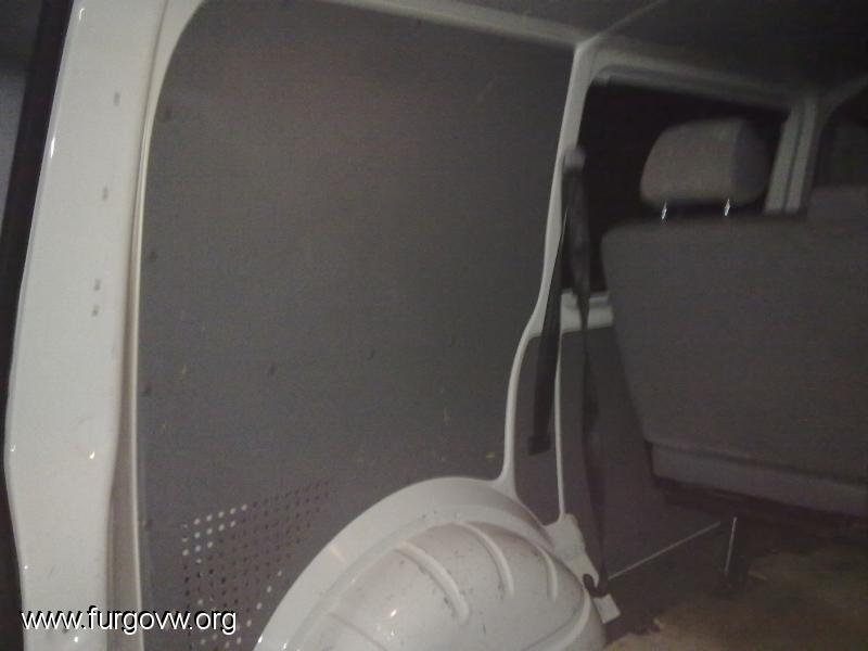

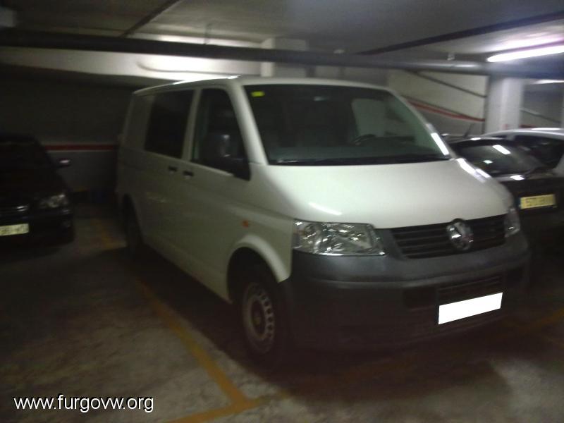

Asi era mi furgo
http://www.furgovw.org/galeria/fotos/jordi_vila/mes-fotos6.jpg
http://www.furgovw.org/galeria/fotos/jordi_vila/mes-fotos5.jpg
http://www.furgovw.org/galeria/fotos/jordi_vila/fotos-meves2.jpg
http://www.furgovw.org/galeria/fotos/jordi_vila/fotos-meves1.jpg
http://www.furgovw.org/galeria/fotos/jordi_vila/fotos-meves0.jpg

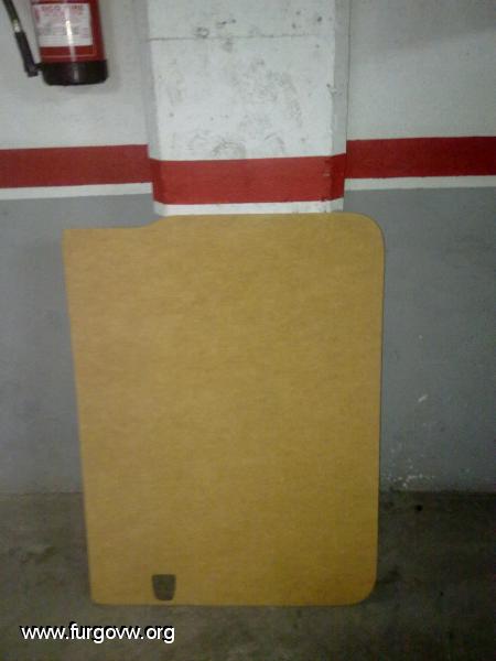

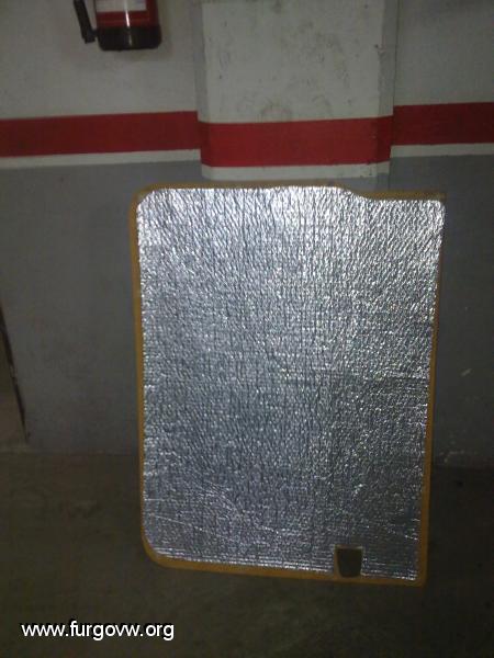

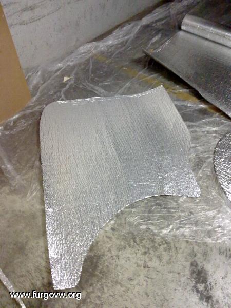

Despues saque los embellecedores para aislarla i tapizarlos y corte una plancha de polexpan de ese que sirve para la construcción a 1'5cm i los enganche con cinta adhesiva de doble cara
http://www.furgovw.org/galeria/fotos/jordi_vila/fotos-meves7.jpg
http://www.furgovw.org/galeria/fotos/jordi_vila/mes-fotos.jpg

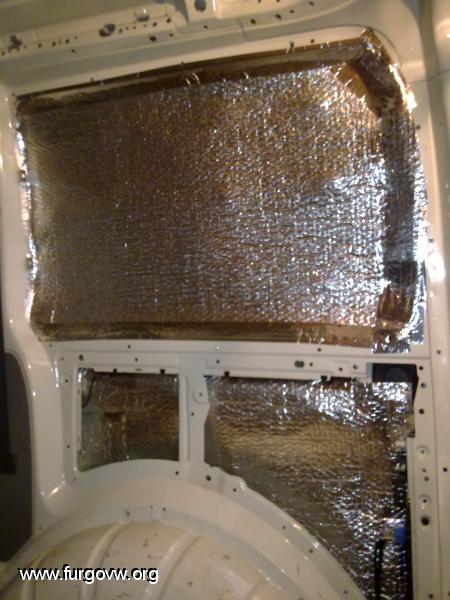

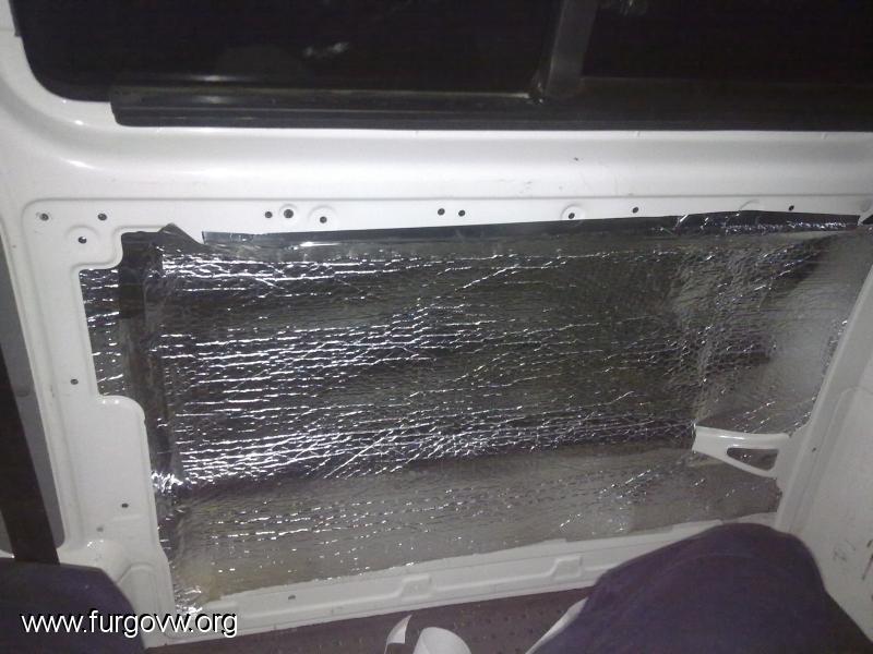

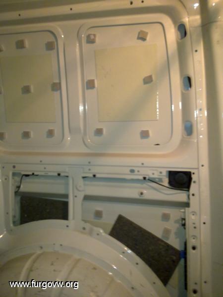

Acto seguido me puse a aislar los laterales
http://www.furgovw.org/galeria/fotos/jordi_vila/mes-fotos0.jpg
http://www.furgovw.org/galeria/fotos/jordi_vila/mes-fotos4.jpg

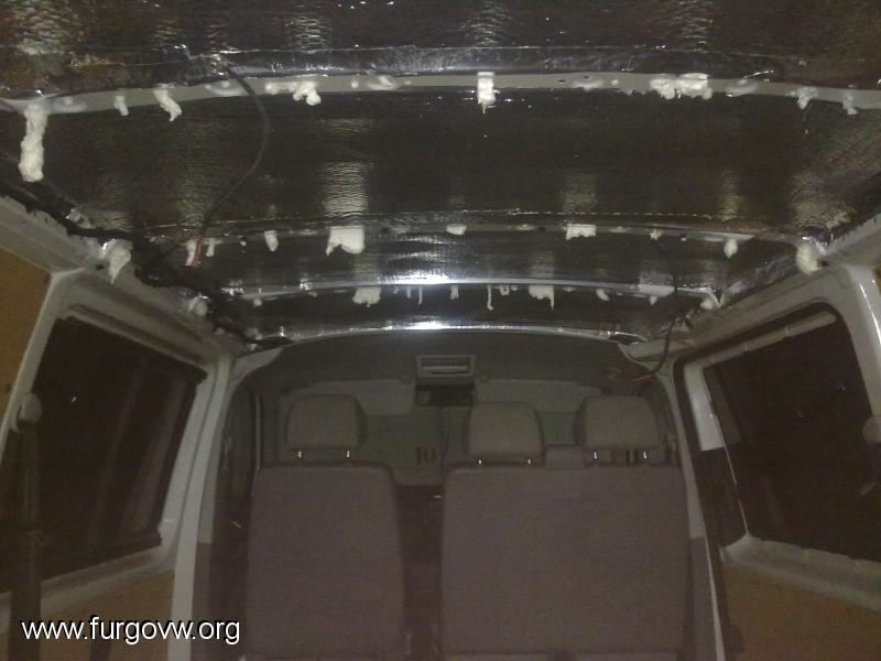

Despues segui con el techo poniendo espuma de plourietano en las vigutas, antes passe unos coarrugados de 16mm para futura instalacion eléctrica
http://www.furgovw.org/galeria/fotos/jordi_vila/fotos-meves.jpg

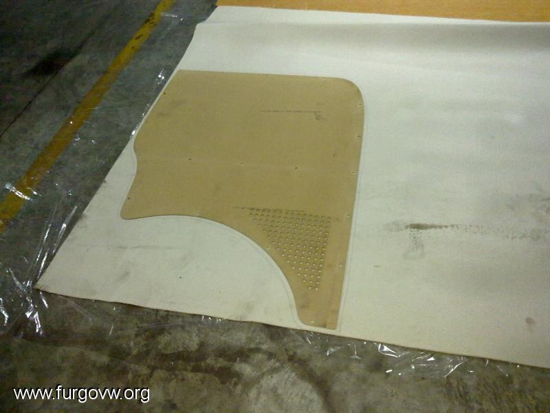

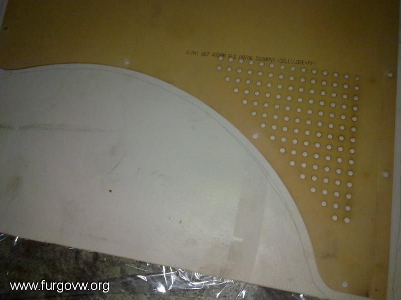

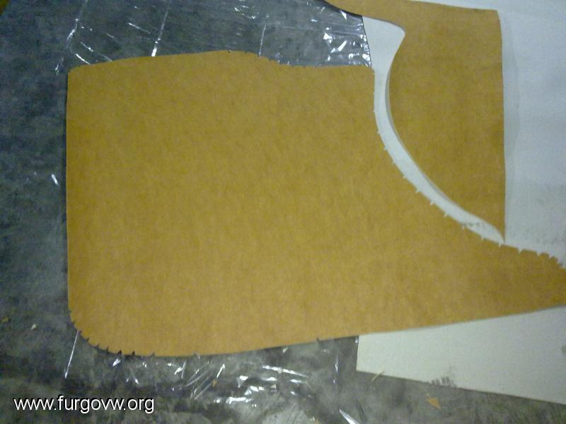

Seguidamente me puse con el tapizado, color ocre los laterales i gris claro el techo, primero marque, luego encole i al final grape, por la parte interior le puse otra capa de aislante para tener doble capa i doble camara de aire.
http://www.furgovw.org/galeria/fotos/jordi_vila/fotos-meves3.jpg
http://www.furgovw.org/galeria/fotos/jordi_vila/fotos-meves4.jpg
http://www.furgovw.org/galeria/fotos/jordi_vila/fotos-meves5.jpg
http://www.furgovw.org/galeria/fotos/jordi_vila/fotos-meves6.jpg
http://www.furgovw.org/galeria/fotos/jordi_vila/mes-fotos1.jpg
http://www.furgovw.org/galeria/fotos/jordi_vila/mes-fotos2.jpg
