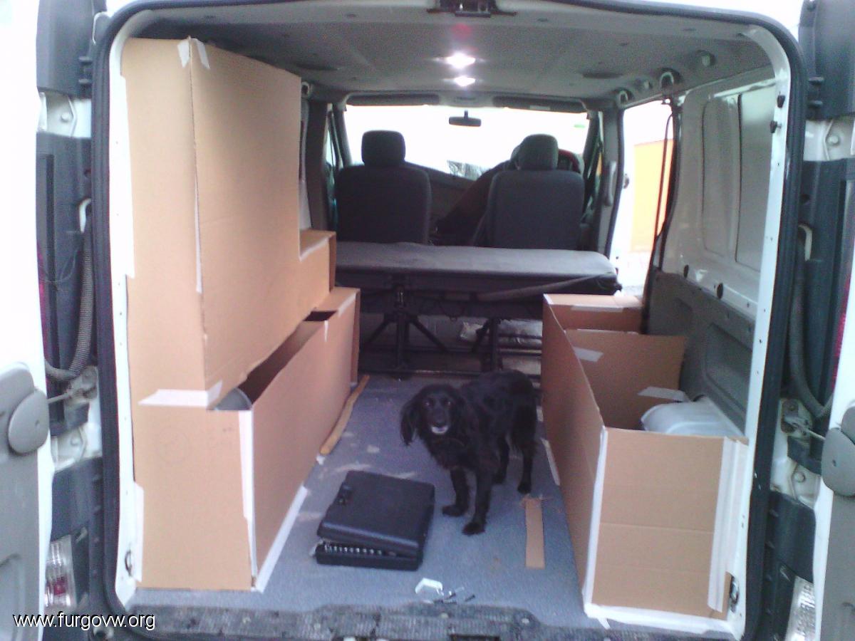

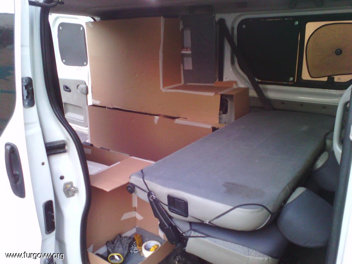

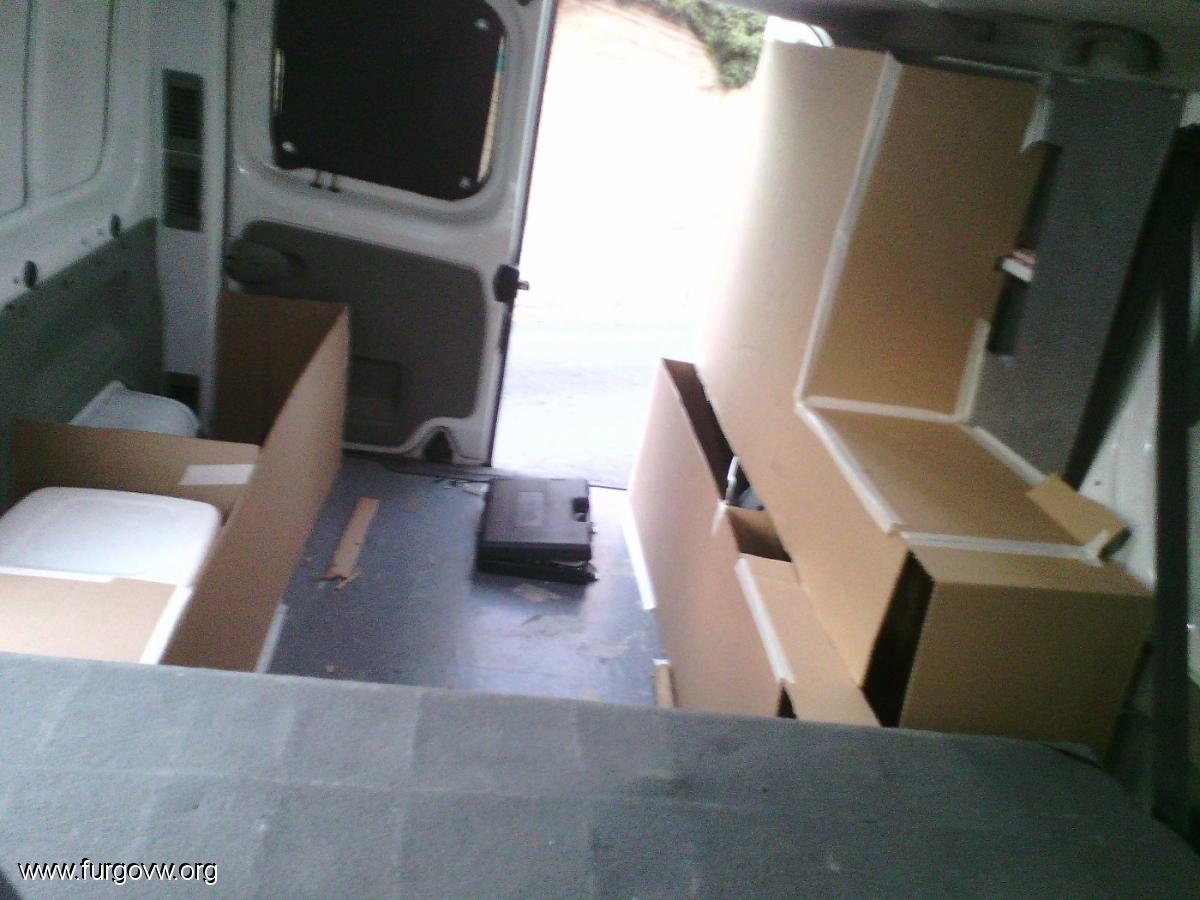

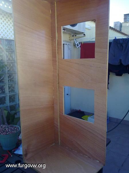

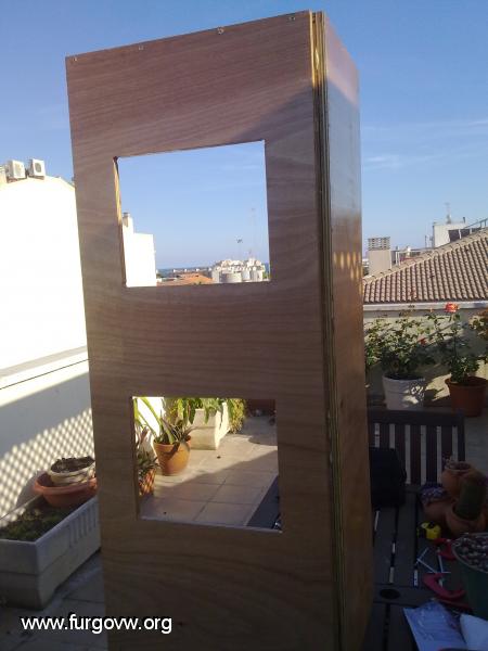

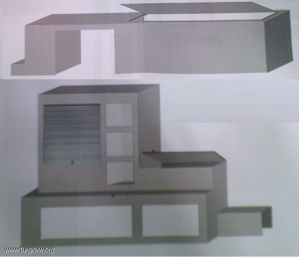

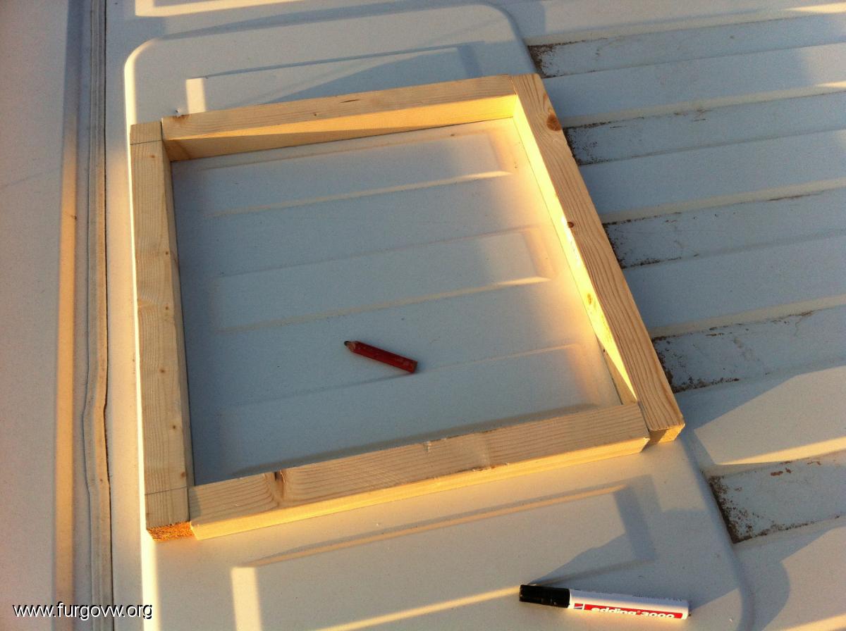

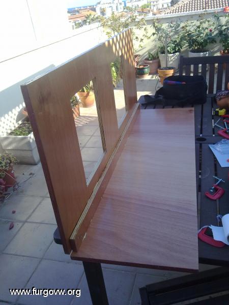

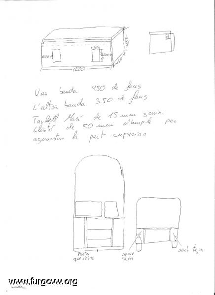

Buenas, ya me he lanzado a hacer el mueble interior, ya aviso que no soy carpintero!! .meparto podria quedar mejor... pero en mi tierra dicen "qui fa el que pot, no esta obligat a més!!!" asi que se4 hace lo que se puede i eso si, dormir, voy a dormir en ella!!!

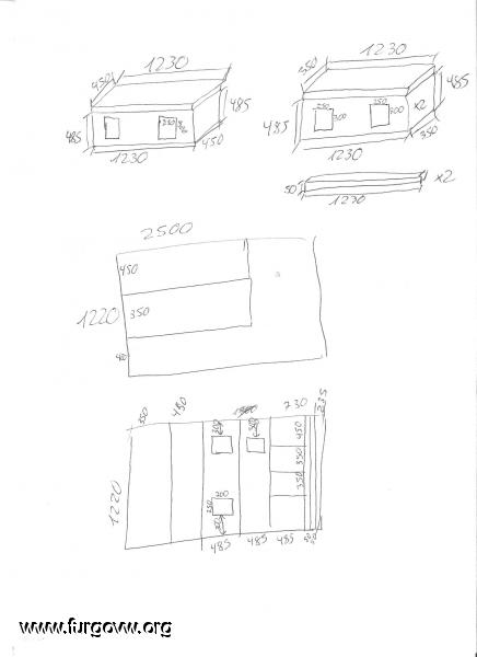

Primero de todo me plantee la idea que saque de un modulo que venden echo i le quiero añadir algunas cosillas como una mesa, i que se transforme la cama en sofa, eso mas adelante. Por ahora he echo los dos cajones laterales, estos son los diseños, tampoco soy ingeniero!!!  .panico
Una vez planteado esto fui a que me cortaran las piezas, 70 euros madera i corte, asi quedan rectos!!! que con una caladora ni te cuento!!
El siguiente passo barnizar todo, un palo, pero es lo que hay!!!

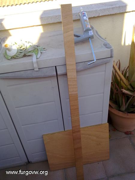

Ya aveis visto que hay dos listones de cinco centimetros, son para poder hacer el encaje de la madera que en el medio unira los dos cajones, esta madera es la que tengo pensado que sirva de banco, apoyandola en el sillon i fijandola con algo, unos passadores supongo, pero esto mas adelante. Los listones

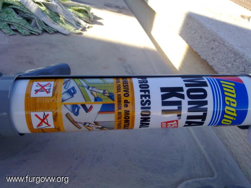

Para unir las maderas, a partde de tornillos de 25 mm he utilizado un pegamento especial que me vendieron en el distribuidor de madera
Asi que he unido las maderas de la siguiente manera
En la ultima foto se ve el encaje que he dejado para que se apoye la madera central y no se note mas levantada,
Asi con las tapas laterales. Los agujeros son para hacer armarios, les pondre unas puerta, mas adelante.
Esto es lo que he echo, ahora voy a ponerlos en la furgo i hacer los encajes de los cinturones y tomar medidas para cortar la madera del medio. Tambien fijar-los, mi furgo como es mixta tiene unas hembras roscadas del 10mm que las utilizare con unas varillas para fijarlos en las paredes.
Esto es todo, en breve, espero mas fotos  .fotografo .fotografo

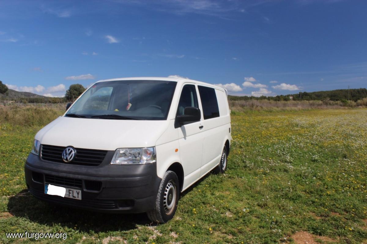

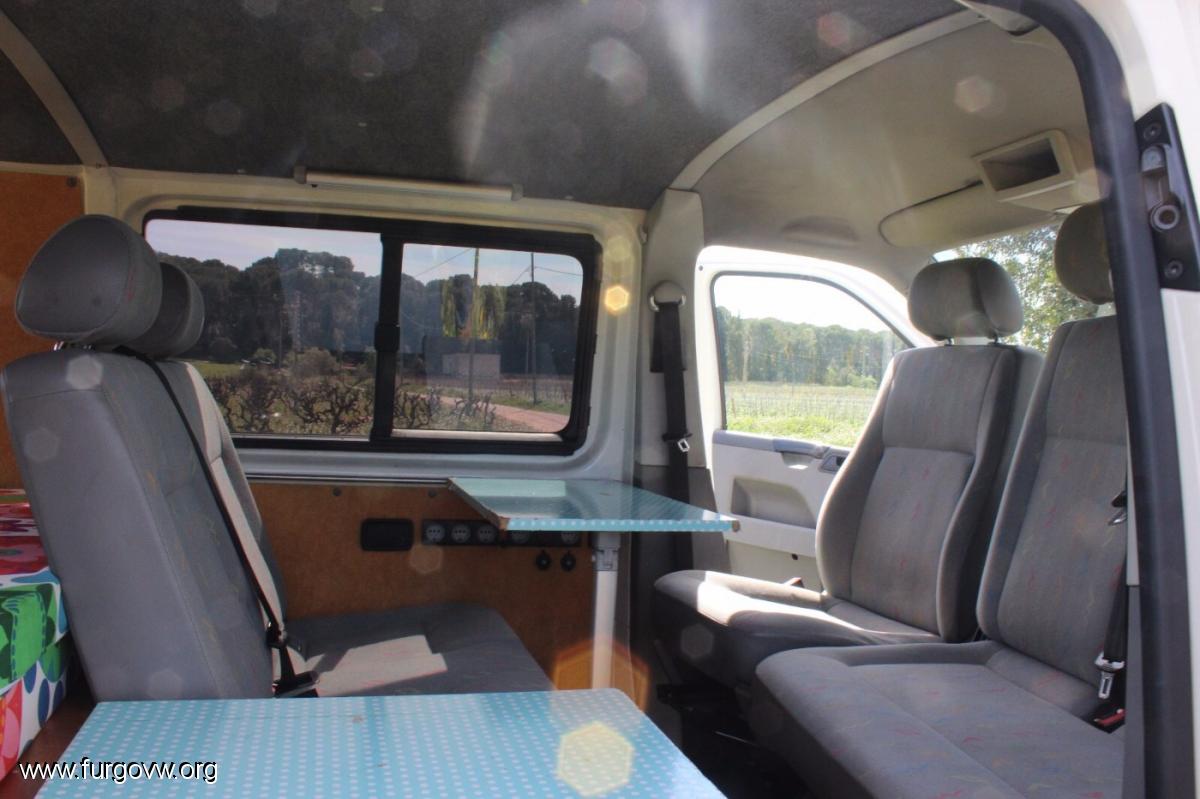

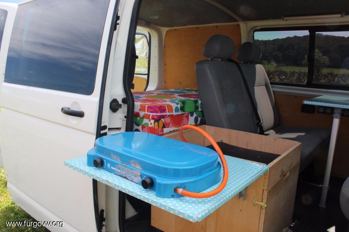

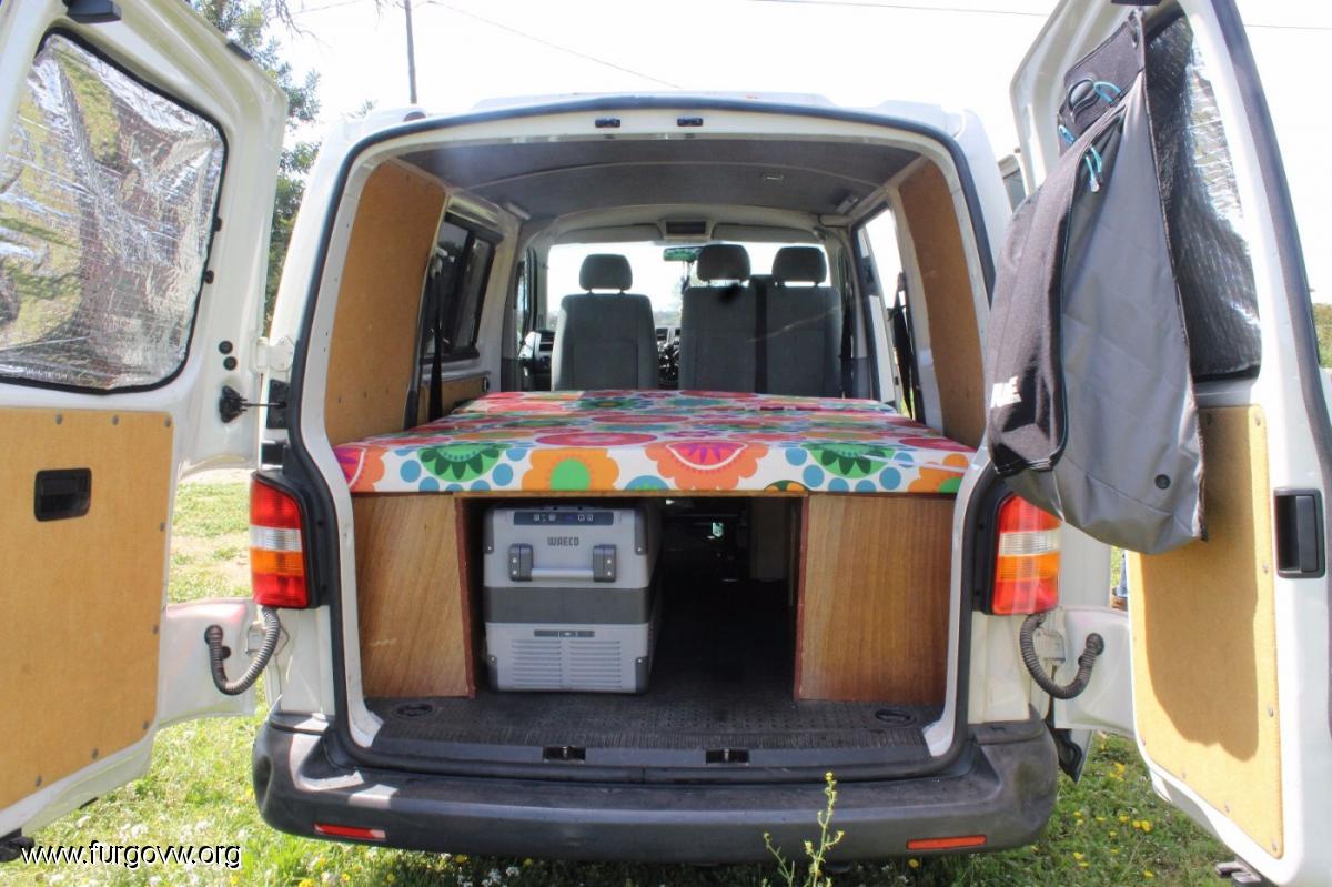

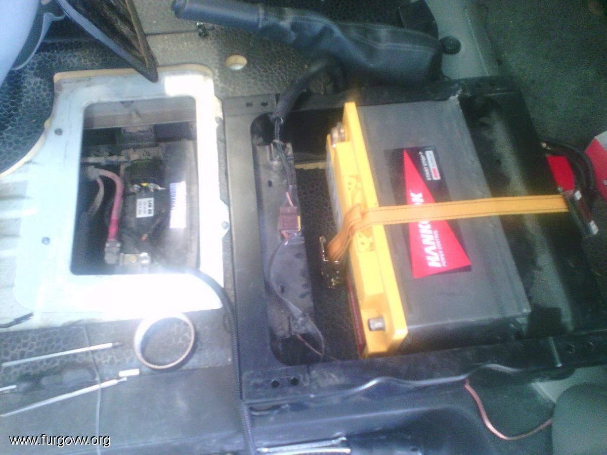

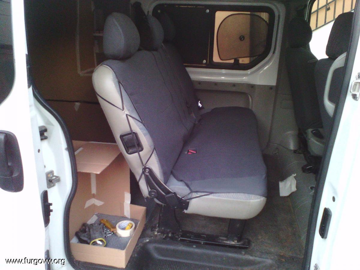

Despues de un tiempo sin actualizar el post, os pondre unas fotos de como esta actualmente la furgo, la tengo en venda y nosotros ya no le haremos nada mas.

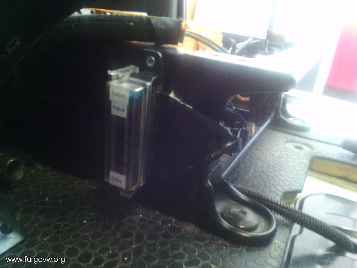

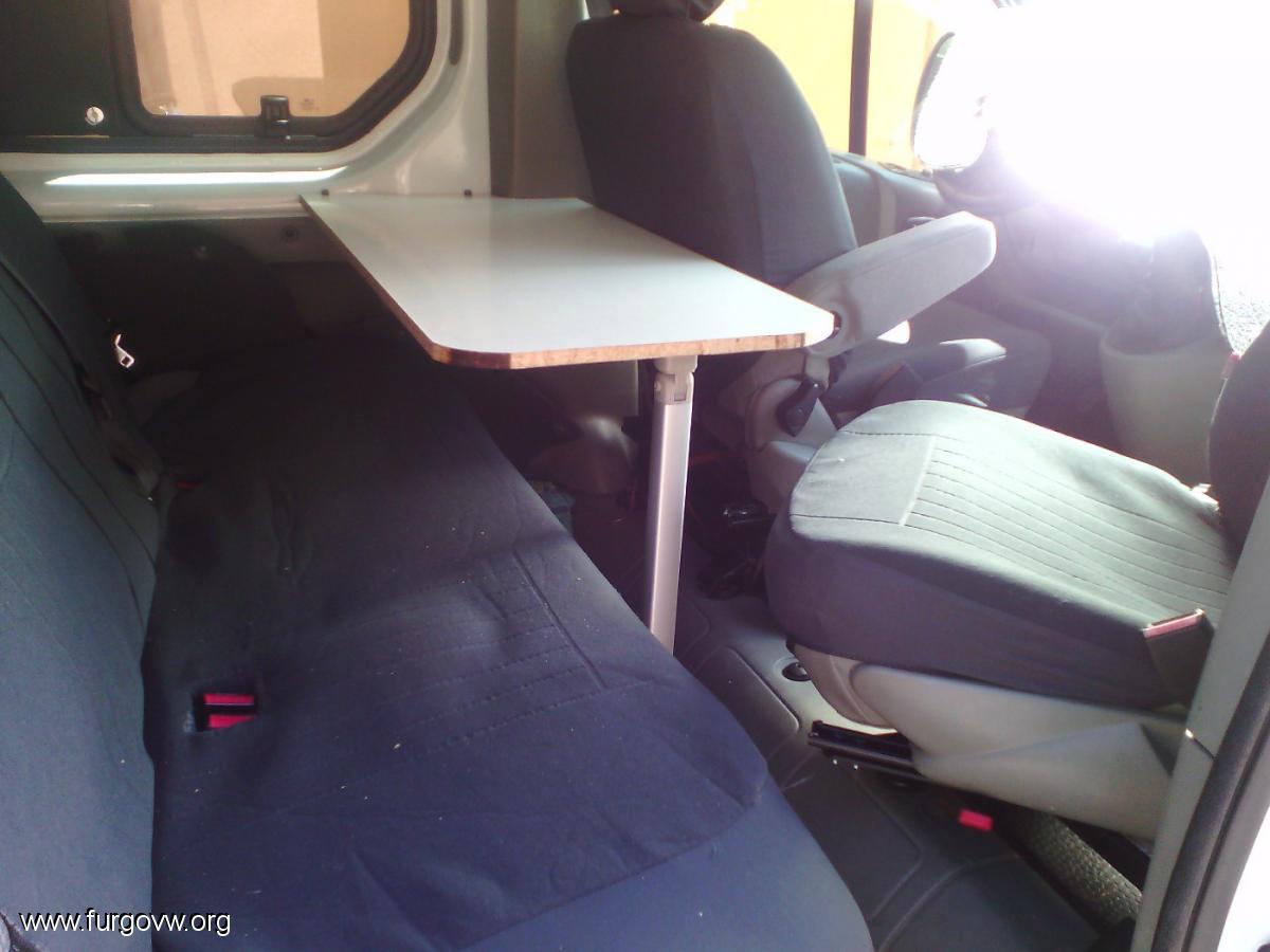

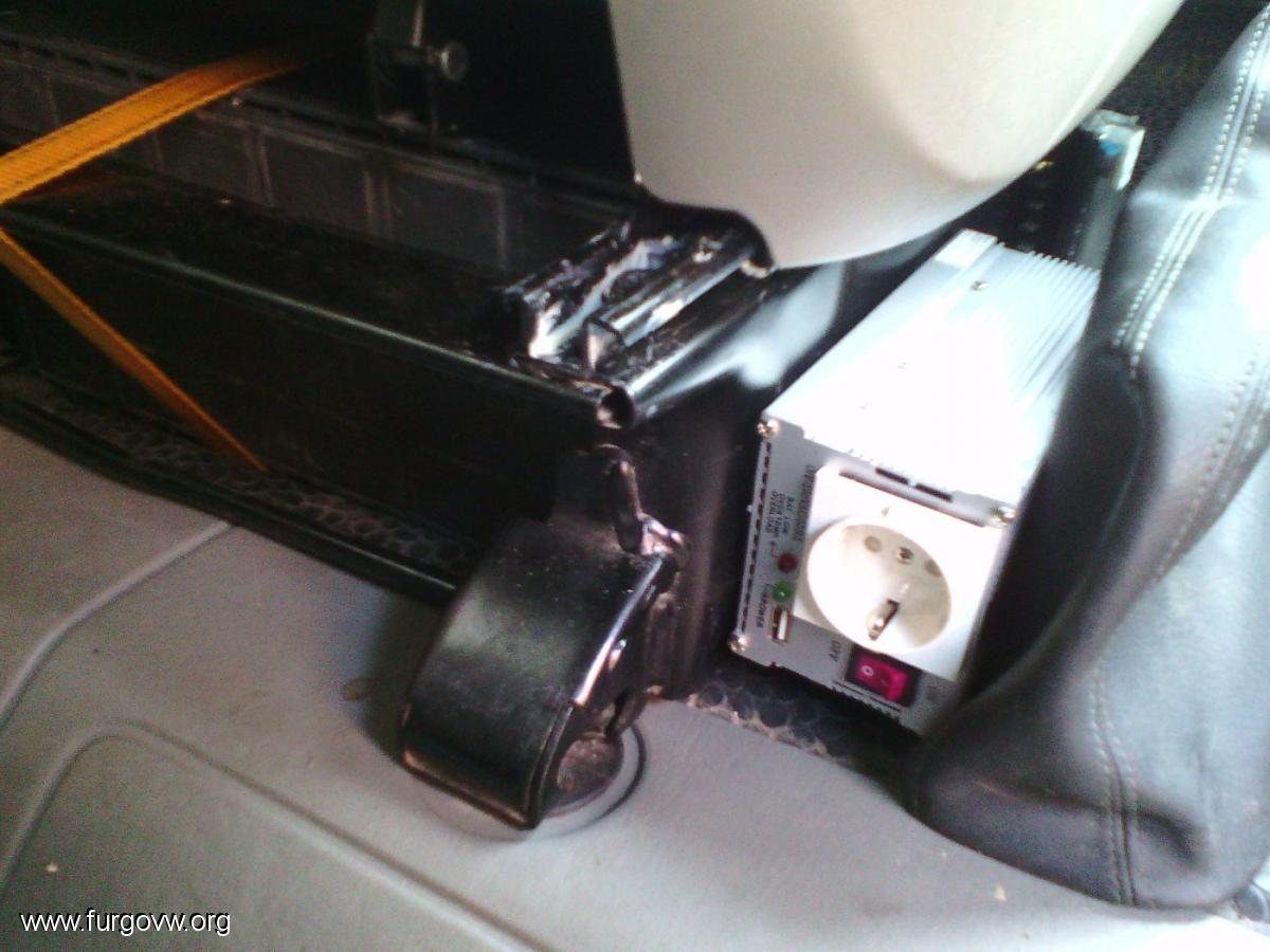

Despues de unos años con el tema parado, acabe el mueble y cohincidiendo que estoy con mi pareja y le gusta tambien el tema camper nos decidimos a acabarla o ponerle cosas basicas para nosotros, fuimoa a andorra campers y le instalemos lo siguiente:
- Calefaccion estatica webasto
- Bases goratorias en el asiento del piloto y la banqueta doble del copiloto

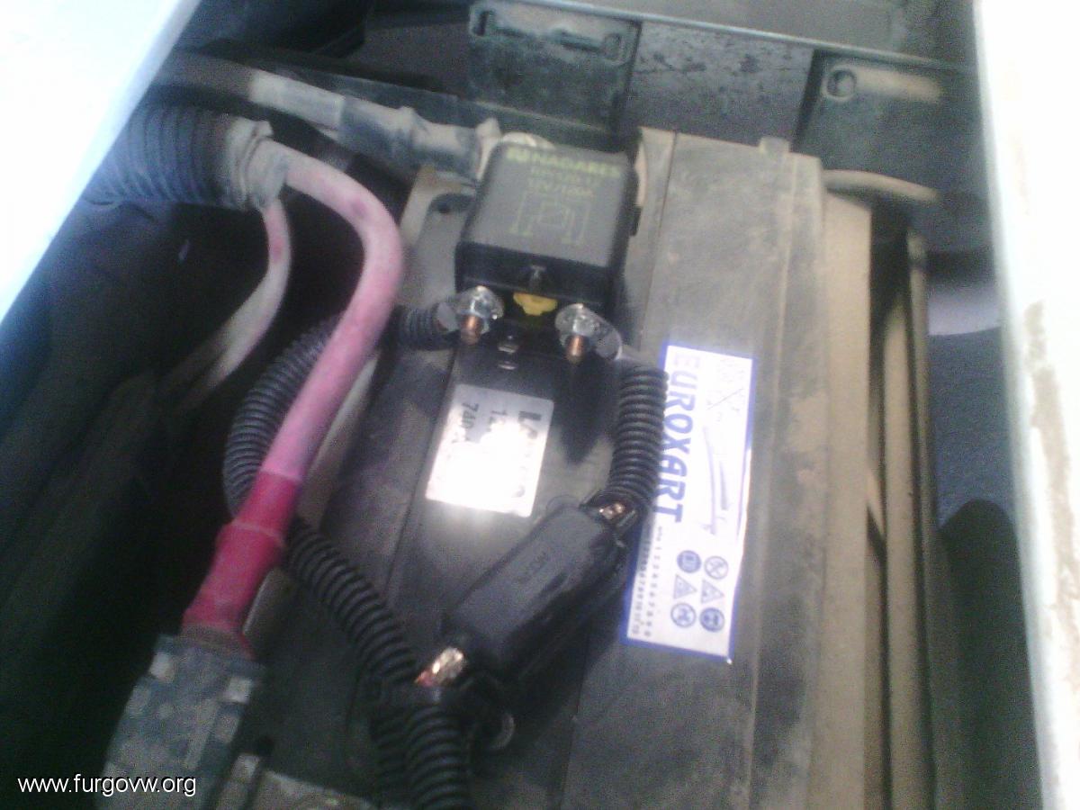

- Segunda bateria con rele
- Inversor 220V
- Cargador de bateria
- Instalacion 220V
- Varios enchufes y luces led
Compremos la guia latera y la pata para laesa, nos hicimos un mueble cocina, compremos una nevera de compresor CFX40 WAECO, hicimos los aislantes, compremos los colchones a medida y hicimos las fundas y algunas cosillas que se me escapan...
En fin, asi es como esta ahora a punto se ser vendida... un ppquito de pena, tantas horas invertidas y viajes que nunca olvidaremos, pero como es por una buena causa, a finales de julio esperamos tener una nueva, se lleva mucjo mejor!!!!
La siguiente presentacion sera la nueva!!!!
Aqui os dejo unas fotillos de como esta ahora, quw se que es loel que mas os gusta!!!!
Un saludo ades todos y gracias por las ideas que han echo que la furgo termine asi!!!
