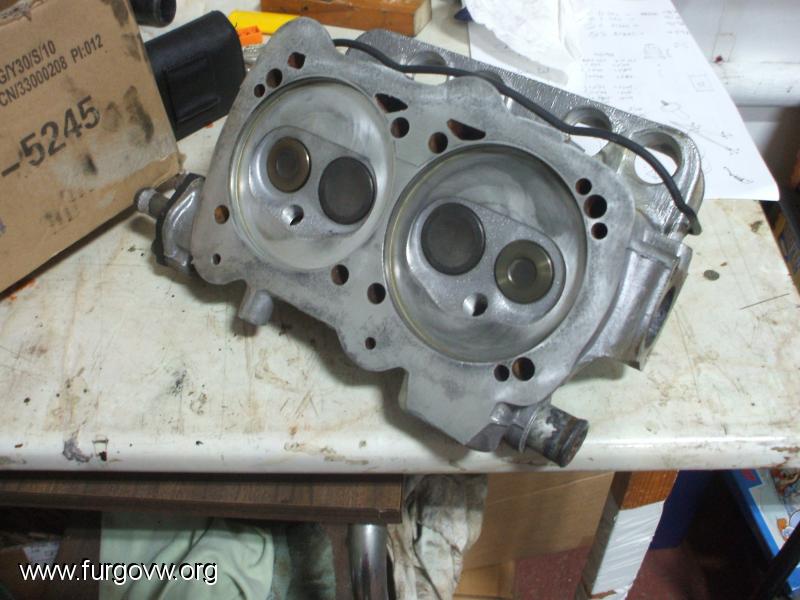

Ya tengo las culatas limpias y con las válvulas comprobadas. Todas cierran perfectamente. Esta tarde pondre  .fotografo.
Me han cobrado por limpiar las culatas con ultrasonidos, comprobar estanqueidad y sacar un tornillo gripado (lo suficientemente feo para pagar por ello) 50€. Creo que esta bastante bien ya que la limpieza de cada culata costaba 20€. Asi que el tema culatas ya lo tengo resuelto. En cuanto tenga un hueco les vuelvo a montar los muelles.

Parece que tu motor no tiene la "típica grieta" entre las válvulas (yo diría que son mas pequeñas que el DJ y al haber mas material entre ellas, sufre menos). Mejor, las grietas a la larga pueden dar problemas.
CitarYa tengo las culatas limpias y con las válvulas comprobadas. Todas cierran perfectamente.
Imagino que no te las han llegado a esmerilar (por ese precio....) pues al comprobar que asentaban bien no lo han considerado oportuno. Pues eso que te has ahorrado.

Las válvulas del DF son más pequeñas. A partir del DG ya son las grandes.
Según me dijo el rectificador (y supongo que según su opinión) ya no se esmerila nada. Me dijo que en algún caso particular de alguna válvula se le da un poco pero que si cierran bien no se hace nada y si están mal rectificado con herramienta.
Sabiendo esto no voy a esmerilar, además, para comprobar las válvulas hacen el vacío y comprueban que la válvula lo mantenga. Así que si lo han comprobado bien las válvulas son ya perfectamente estancas.

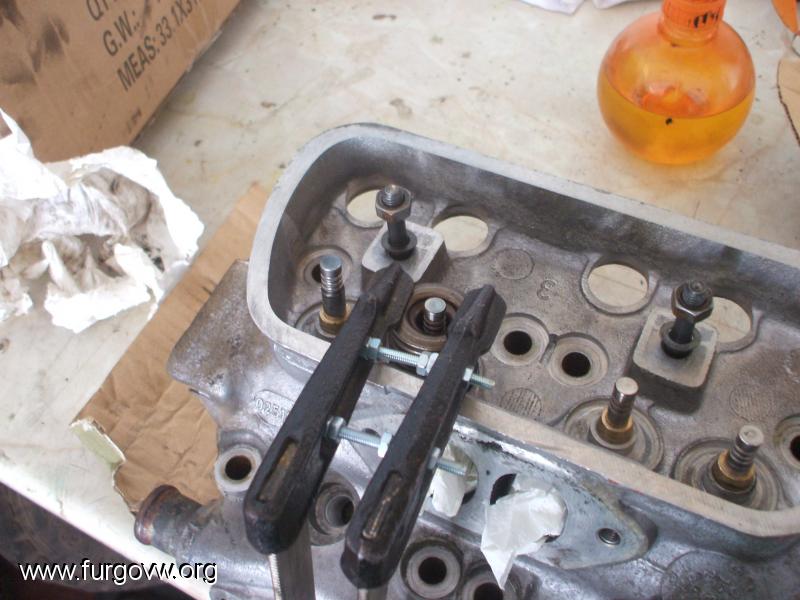

Hombre, yo creo que lo que mas problemas me da son las herramientas utilizadas. Yo estoy usando una sargenta de los chinos y una pieza de metal en forma de U.
Fundamentalmente lo que mas me pasa es que alguna de las piezas patine y salte todo por los aires. Además como los muelles no llevan la válvula como guía y no son perpendiculares a la culata es complicado empezar a comprimirlos sin que se doblen y manden todo por los aires.
También me pasa que ahora, al estar los muelles sin ningún tipo de compresión, el recorrido de la sargenta llega justo, así que hay que tener la precaución de empezar desde el tope.
Y una cosa que me paso (con el 2º muelle ya, que no me dio tiempo a montar) que cuando tenia ya el muelle comprimido y estable (de normal no puedo quitar la mano de arriba de la sargenta para evitar que patine) estaba poniendo el primer semicono y se me encajo al revés, con la parte ancha hacia abajo, y ya no me quedaba recorrido en la sargenta. Así que me toco descomprimir el muelle, que se quedo inclinado al solo llevar un semicono, y que además parecía que podía salir volando en cualquier momento. Pues quitar el semicono mal puesto también me llevo buen rato.
Ah, y otra cosa que jode mucho. Cuando lo hagas tapa los agujeros de la culata. Que no hay nada que moleste mas que ir a poner el 2º semicono y que se te caiga por un agujero y tener que quitar el que tenias puesto, descomprimir el muelle, levantar la culata y recuperar el semicono para volver a empezar.
Creo que no me dejo ninguna incidencia. De todas maneras aparecerán mas, que me quedan 7 todavía  .meparto.
De momento me voy a intentar fabricar una pieza lo mas parecida a la punta del compresor de muelles que venden para esto y la intentare fijar a la punta de la sargenta.

Si tienes la posibilidad de soldar unas pletinas puedes fabricarte un útil muy útil  ;D
http://www.thesamba.com/vw/forum/viewtopic.php?t=370518
Yo los he instalado con facilidad con un un sargento, pero no uno de los "chinos" (imagino que es pequeño) sino uno mas grande y profesional.
El truco está en el brazo tenga un apoyo lo suficientemente amplio como para apretar dos muelles vecinos a la vez. Busca en mi hilo y lo verás claro.

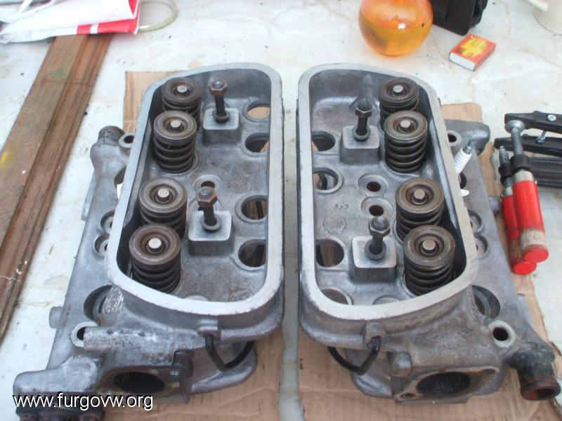

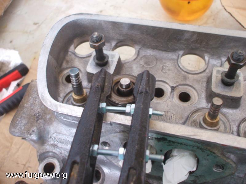

Al final he encontrado la forma de fabricarse el útil perfecto por un coste nulo. La cosa es unir dos sargentas de los chinos mediante tornillos. Con una foto se ve mas claro:
Así se puede apretar perfectamente sin que patine ni nada. De hecho me habrá llevado menos de 2h montar todas las válvulas (Con su correspondiente limpieza de muelles en gasoil)
Cuandoel muelle esta comprimido se colocan los semiconos:
Y se va repitiendo el proceso hasta montar todos  ;D

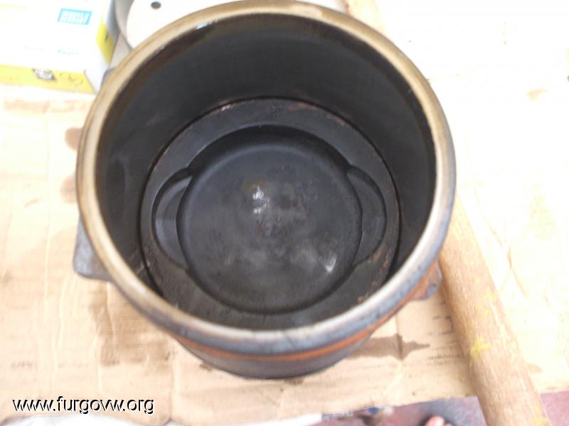

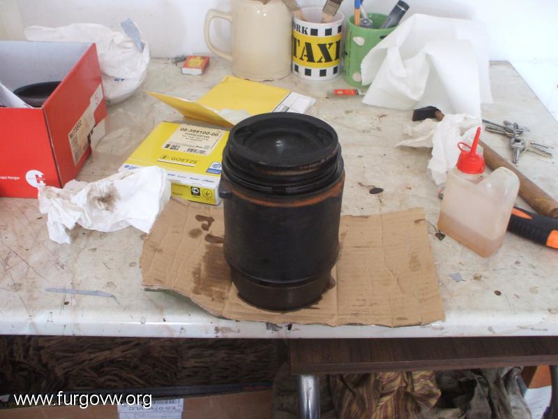

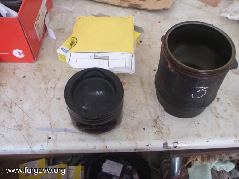

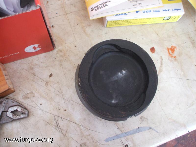

Empezamos con la camisa y el pistón lo más limpios posibles (los mios no están muy limpios pero me daba miedo rayarlos o algo pasandome de limpiar)

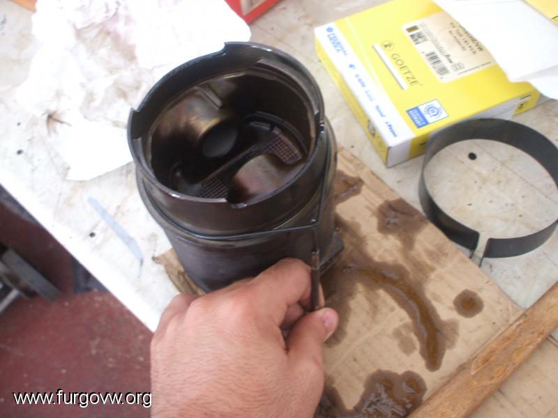

Luego se van montando los segmentos orientando las aberturas 120º y poniendo siempre la parte en la que pone TOP (GOE en alemán) hacia arriba del pistón.

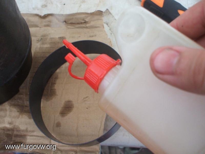

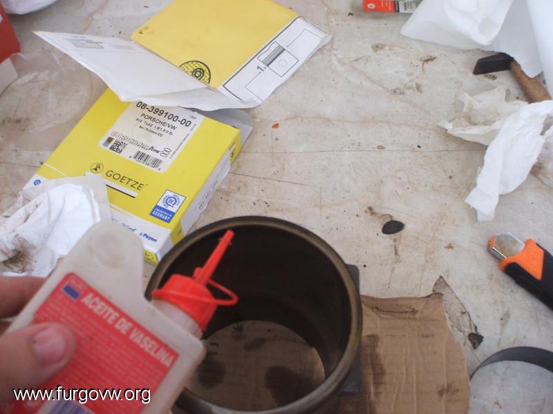

Luego se engrasa con aceite la camisa y el compresor de aros

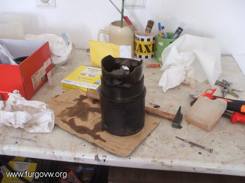

Se introduce el pistón (Con su orientación original) en la camisa
Comprimiendo los aros y dando unos golpecitos con algo de madera o goma se va introduciendo el pistón. Para un inexperto como yo esta tarea supongo que tiene su parte de truquillo. En mi caso como el compresor de aros se aprieta con el pico de loro, el truco esta en de vez en cuando relajar un poco la presión para que el pistón deslice hacia abajo mejor.
Antes de seguir es mejor sustituir la junta de goma de abajo de la camisa no sea que se nos olvide y tengamos que sacar el pistón de nuevo y comenzar otra vez.
Con cuidado que que no se salga el primer aro hay que sacar el pistón por el otro lado.

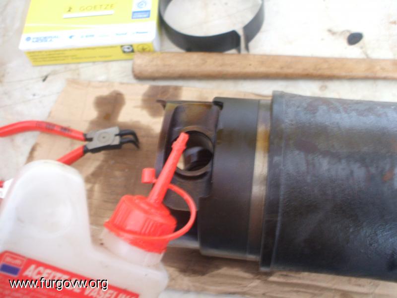

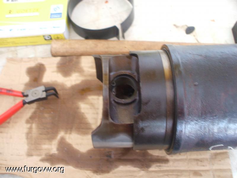

Comprobar en el motor en que lado hay que colocar el circlip, ya que no es trivial, y colocarlo.
Engrasar los alojamientos del bulón.

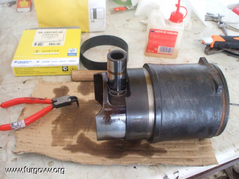

Introducir el bulón hasta que sobresalga un poco por el otro lado, para poder comprobar que encaja en la biela.
Un pequeño apunte sobre bulones. En teoría deben entrar y salir haciendo fuerza con la mano. Para mí esto ha sido cierto a medias. Mis bulones están desgastados, según he podido comprobar, como un reloj de arena, por enmedio deben tener menor diámetro. De esta manera los he tenido que introducir dando unos golpecitos con el mango del martillo. Luego meterlos en la biela a mano. Y finalmente para terminar de introducirlos unos golpecitos más.

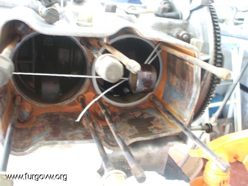

Para alinear la biela (en realidad en la de la foto no hace falta, pero para la siguiente sí) he usado el truco de profe de la cuerda. Luego se quita con un alambre en forma de gancho.
Una vez dentro el bulón queda poner el circlip.

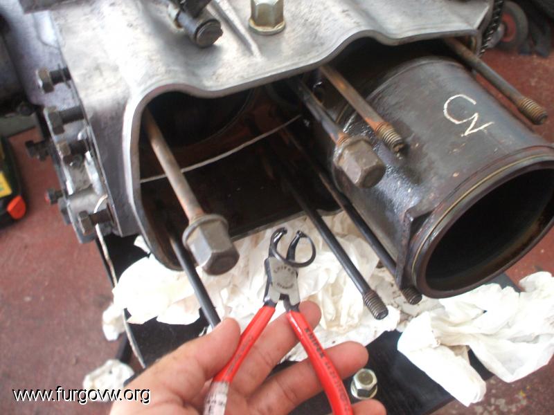

Un pequeño truco para los circlips es no hacer presión sobre ellos hasta el momento justo en el que lo vas a introducir. Así no salen volando.

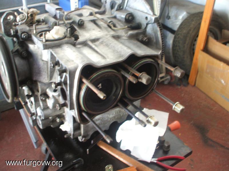

Y bueno, ya tengo los 4 cilindros montados.
Esta tarde cerrare la bomba de aceite y me prepararé todo para cerrar las culatas. Si tenéís algún consejo útil es bien recibido. Por cierto, ahora luego lo miraré, pero hay que echar algún tipo de pasta en alguna de las juntas de culata??
