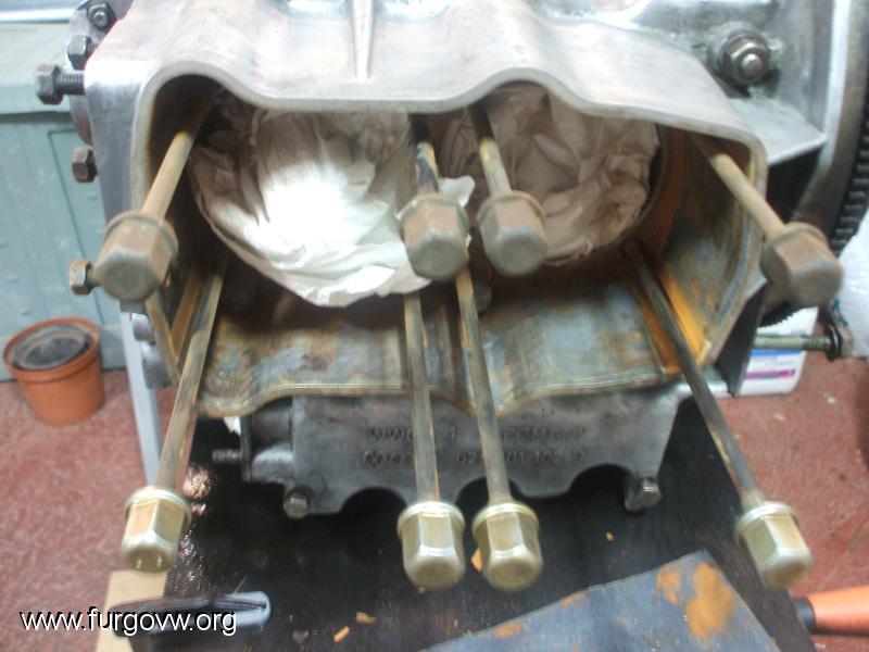

Hoy he tenido un rato y he empezado a lijar el oxido del interior del bloque. Espero que cuando monte el motor el anticongelante se mantenga verde.
ANTES:
DESPUÉS (Aun queda curro):
Por cierto, mañana tengo que ir a recoger unos pies de gato al lado casi de rectificados Pérez. Que opináis, le llevo las piezas a ver que me dice? o las preparo/etiqueto/hago algo/... antes?
Saludos!

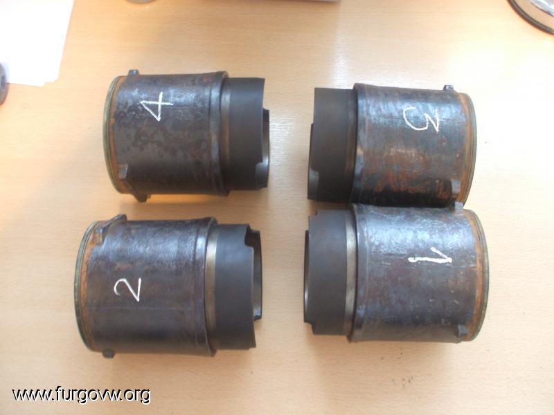

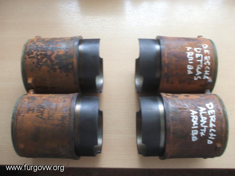

Camisas lijadas.
Antes:
Después:
Cómo veis le he cambiado la nomenclatura cutre salchichera que tenía por una mas profesional  .meparto.
El borde que se encaja dentro de la culata no lo podía lijar no? (no lo he lijado)
Saludos!
