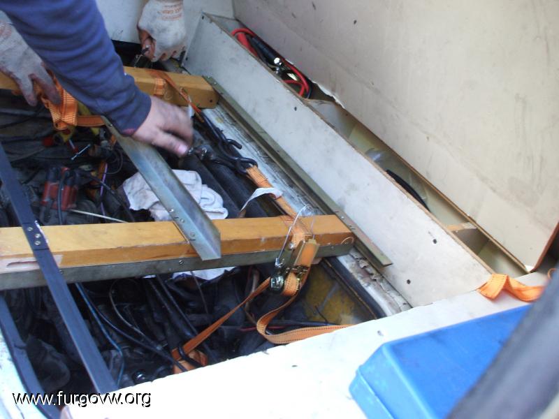

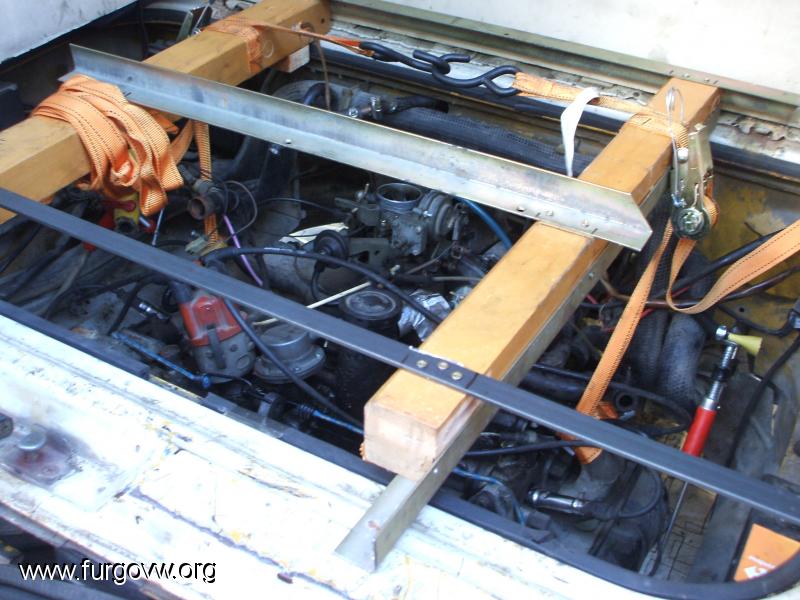

Fase 1: Sujetando el motor:

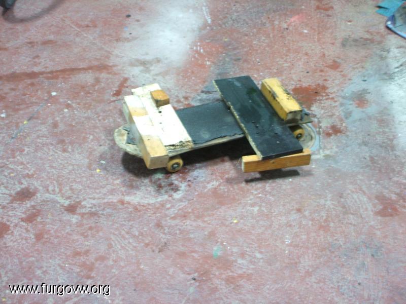

Como no tenía plumilla y iba a bajar el motor con el gato que me habían prestado y no me fiaba mucho de que el motor se mantuviese estable encima de un solo gato (aparte de que el gato lo tendría que utilizar luego para levantar la furgo). Me fabriqué dos accesorios.
La cutregrua, hecha de madera y metal para reforzarla. De la que colgué dos cinchas de las del lydl atadas a los dos lados del colector de admisión. Así podría bajar el motor estabilizado y cuando el gato llegase abajo, colgarlo para retirar el gato.
Y el segundo accesorio es el cutrecarro monopatín, un monopatín viejo con unas tablas de madera para que se apoyase en los soportes del motor y en el carter repartiendo el peso un poco. Y con el motor una vez en el suelo solo habría que estirar de el y... ¡saldría patinando!
Aquí se ve la cutregrua enganchada a los colectores:
Y aquí se ve el gato apoyado en el monopatín que sujeta el motor:
También sujete al chasis con una cincha la caja de cambios por si basculaba el motor hacia atrás.

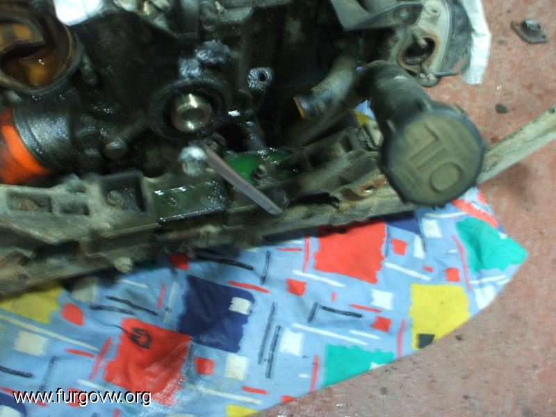

Por cierto, no conseguí desmontar el tubo de llenado del aceite y cuando estaba montado todavía el motor parecía que se partiría con la chapa al bajar. Lo que hice fue colocar las cinchas lo mas atrás que pude en la grúa para que el motor se desplazase un poco hacia el lado contrario. Con esto y que el tubo de llenado es mas flexible de lo que parece no se rompió nada.
Aquí una foto:

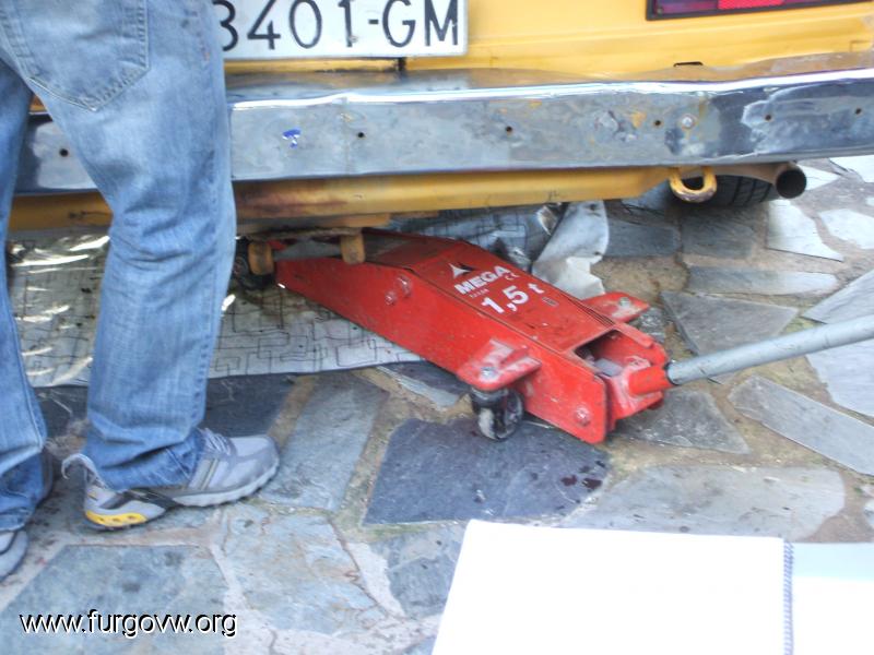

Todo lo que quedaba era levantar el culo de la furgo. Con el gato hidráulico y el de la furgo, uno en cada rueda levantamos la furgo hasta que el motor pasase por debajo.
Recordad por si lo hacéis calzar la furgo. Aún así tuve a mi hermano pequeño frenando todo el tiempo desde el puesto del conductor por si las moscas.
Cuando la furgo estuvo arriba, el motor salió como el más profesional de los skaters.  .palmas

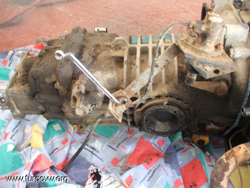

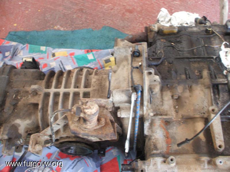

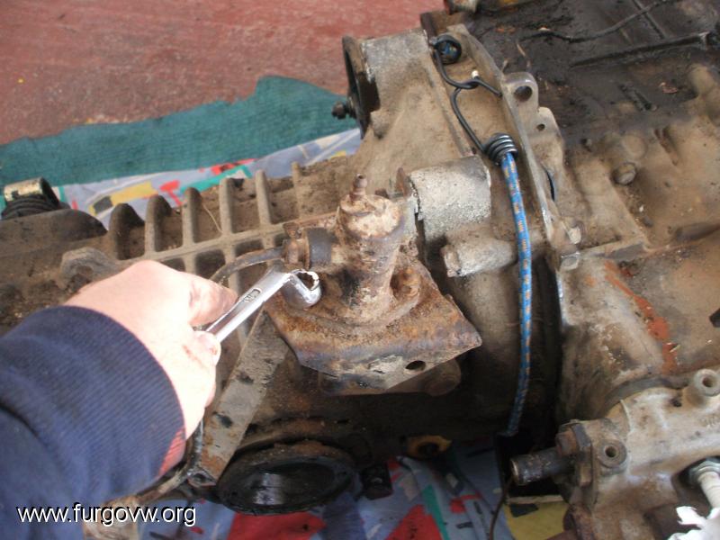

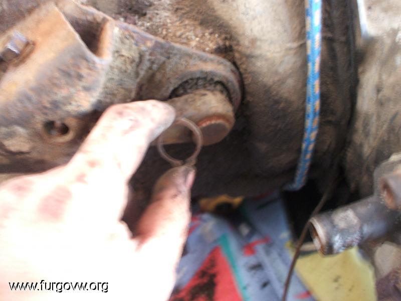

DESMONTANDO EL ACCIONADOR DEL EMBRAGUE:
Os pongo unas  .fotografo de como se desmonta el mecanismo del embrague. No tiene mas que quitar tornillos hasta donde he llegado.
Soltar los tornillos que sujetan el cilindro esclavo y el mecanismo:
Una vez retirado el cilindro esclavo. Estirar de la varilla que empuja y se soltara de la articulación.
La parte que gira que sale de la caja de cambios llevaba una anilla de estas partidas que sujetan (no me acuerdo del nombre técnico). La quité pensando que podría sacar la palanca, pero así de primeras no sale. No se si necesito extractor o tengo que hacer más fuerza o sale de otra manera que no me imagino. ALGUIEN SABE QUITAR ESTA PIEZA?.
Me molaría quitarla para poder lijar y pintar el soporte del cilindro.

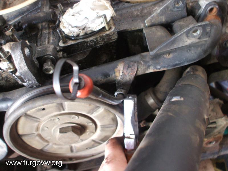

La polea de la bomba de agua es fácil. Tiene 3 tornillos. Para que no gire sujeté alguno de los tornillos que no estaba aflojando mientras giraba el otro. Primero los aflojé todos ya que si quitaba 2 el tercero no habría manera de quitarlo porque la polea giraría.

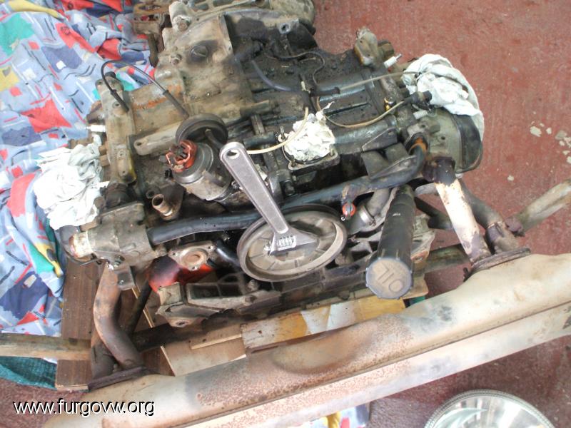

La polea del cigüeñal tiene un poco mas de miga.
Para que no gire todo el motor al soltarla hay que bloquearlo. Si estuviese el motor montado, encontré por internet que lo mejor es poner la 5º y pisar el freno. Como el mío está desmontado leí que se bloquea con un destornillador plano en el primario. Yo lo metí por el hueco del motor de arranque:
Luego con una llave inglesa solté la polea:

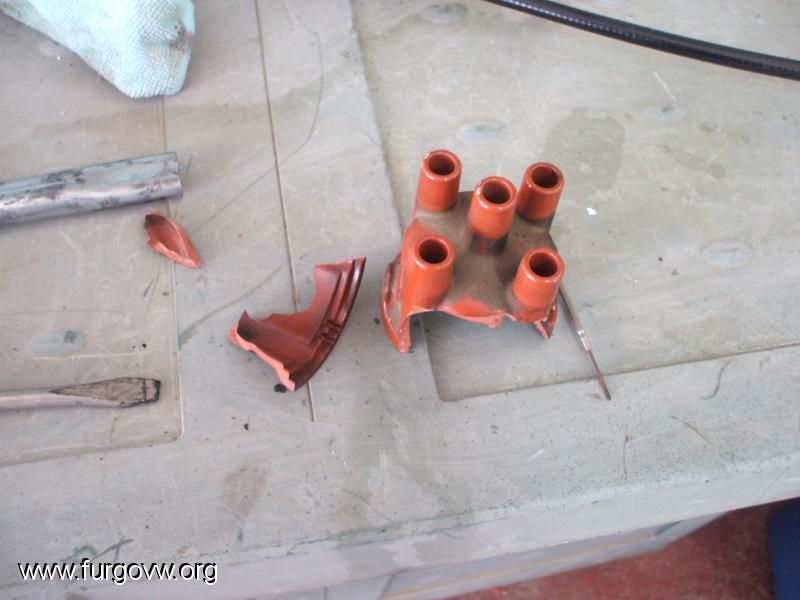

Aquí pagué la primera novatada. Como la polea estaba dura de la ostia, cuando hacia fuerza el motor entero se movía. Así que sujetando un lado del soporte solté la tuerca empujando la llave con el pie. Y cuando noto que empieza a girar oigo craaaakkkkkk! y veo que me había cargado la tapa del distribuidor.
El distribuidor no lo había desmontado porque no se si tengo que marcarme alguna cosa o algo. Así que... CÓMO SE DESMONTA EL DISTRIBUIDOR? a ver si alguien me ayuda.
Pero bueno, el recambio no es muy caro, menos mal y las poleas ya están fuera:

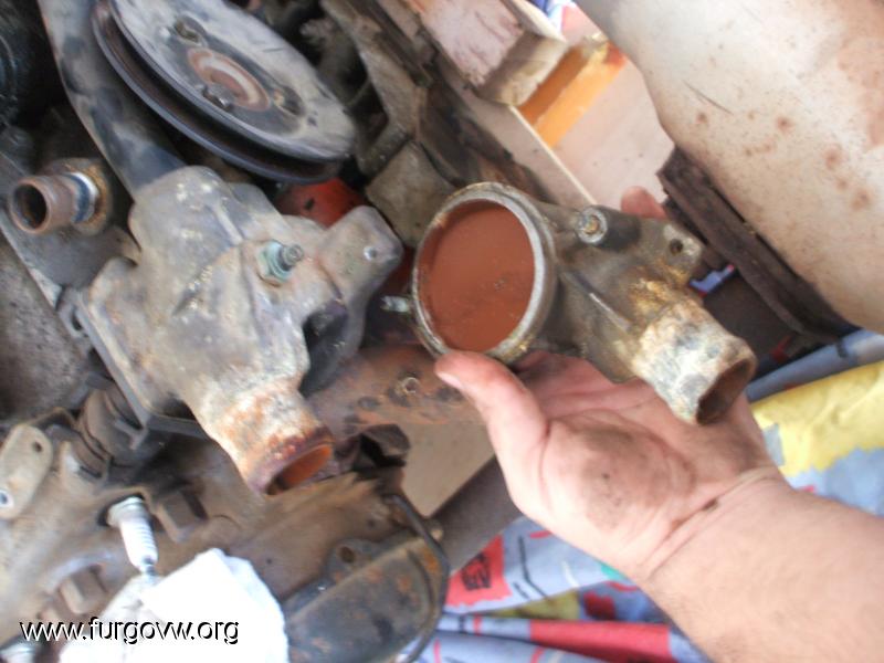

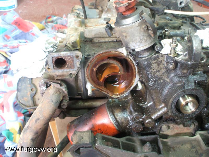

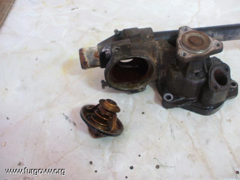

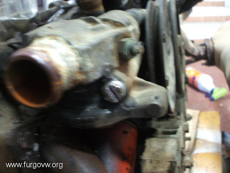

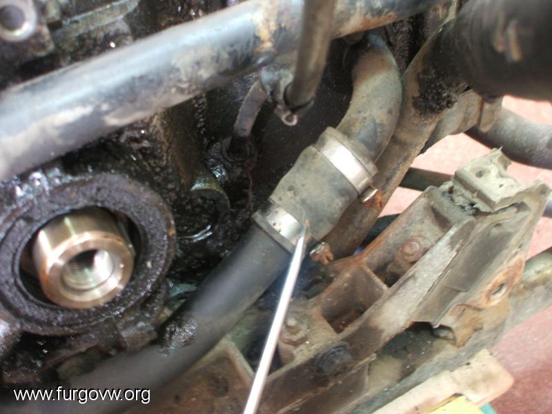

BOMBA DE AGUA:

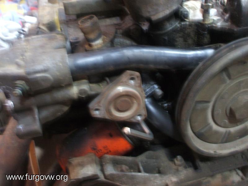

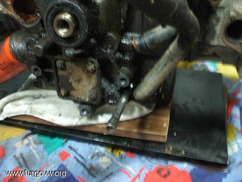

Ya he llegado al termostato famoso. Es muy sencillo llegar hasta el incluso con el motor montado.
Quité el protector del manguito de abajo:
Luego la parte inferior que se une al manguito sale quitándole los dos tornillos:
Y ya esta a la vista el termostato (Al final la foto)

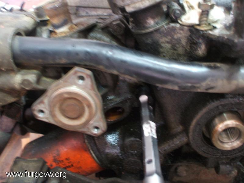

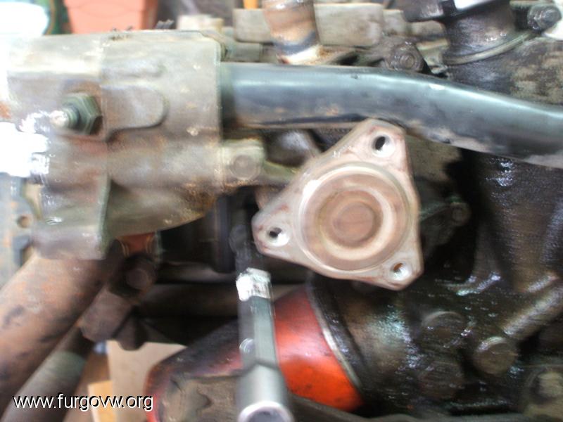

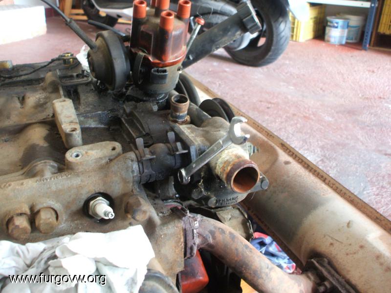

Luego seguí con la parte de arriba, desmontando la parte que une la culata con la bomba (2 tornillos).
Y luego intenté soltar la parte de la bomba donde se une el manguito de arriba del cuerpo principal. El tornillo de la izquierda salió. Pero el otro se me estropeó la cabeza. Como veis en la foto  le intente hacer una ranura con la falsa dremel que tengo para meter un destornillador plano. Pero no hay manera de hacer fuerza suficiente. Lo he dejado puesto de momento por si sabéis algún truquillo más para tornillos rebeldes. Sino le intentaré quitar la cabeza con la radial. Lo malo es que esta en un sitio un poco metido y será chunga la operación.
También solté el tubo que va a la otra culata.
Separe la anilla que une la varilla del aceite al tubo de antes.
Solté el tubo que sale de abajo, que va al bloque motor.
Y finalmente los tres tornillos de la bomba de agua.
Y aquí se ve el motor, cada vez mas desnudo.
Y la bomba de agua con el termostato:
El tubo negro no se como sale parece que va a presión pero me da miedo cargármelo.

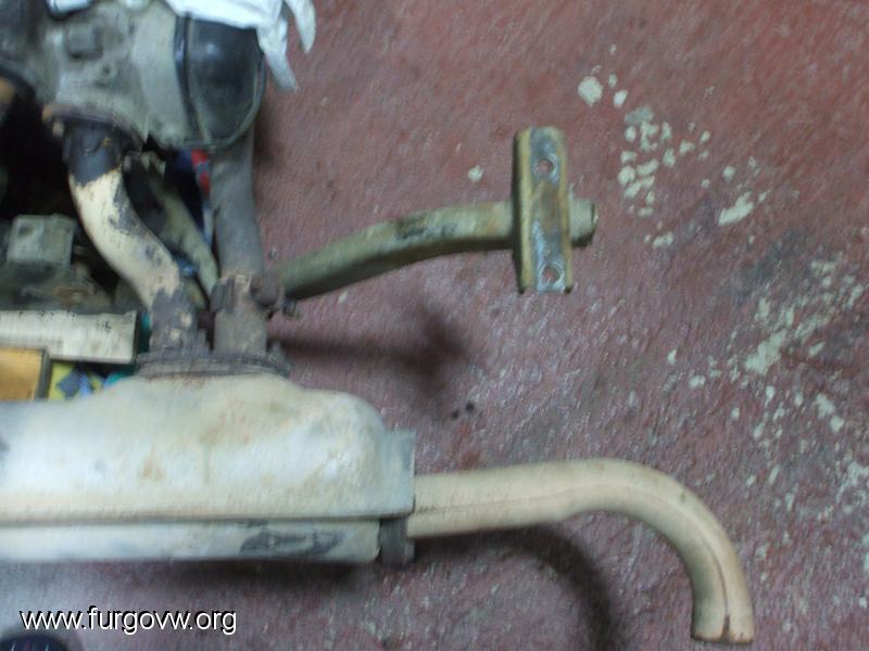

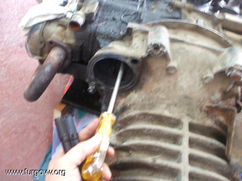

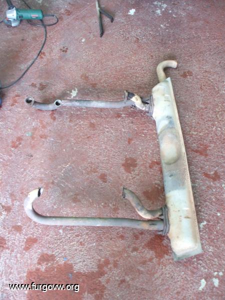

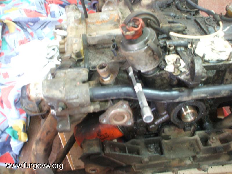

Por fin, tubo de escape quitado!!!
Aunque luego lo cuelgue ordenado, en la realidad no voy tan a piñón fijo, si me atasco con algo voy a otra cosa para luego con mas calma intentar terminar la faena.
El tubo de escape (la principal razón por la que el motor esta en el suelo) estaba completamente oxidado, tenia agujeros y la furgo iba prácticamente a escape libre. Así que era lo que principalmente tenía que desmontar y lo mas jodido.
Probé a buenas, a malas, a martillazos pero no entraba en razón. Así que como no quería jugar limpio, yo tampoco, y pedí prestada una radial y...
YA ESTA FUERA!!!
Las he pasao bastante putas para hacer la operación y tengo un perno y un tornillo que no he podido quitar todavía. Pero de momento no me preocupa ya que está en la culata y quizá las cambie por unas con válvulas mas grandes.
No tengo más fotos del proceso del tubo de escape, pero vamos es mirar donde esta enganchado y soltarlo.

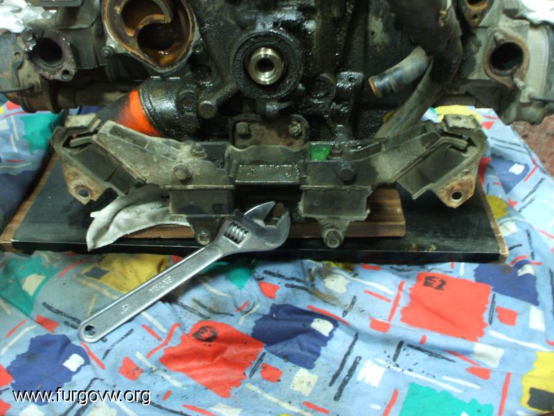

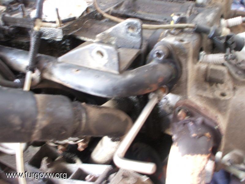

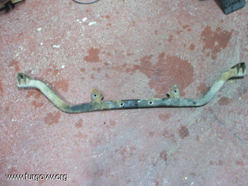

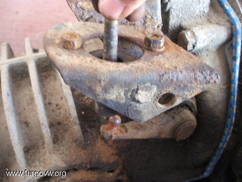

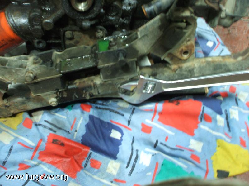

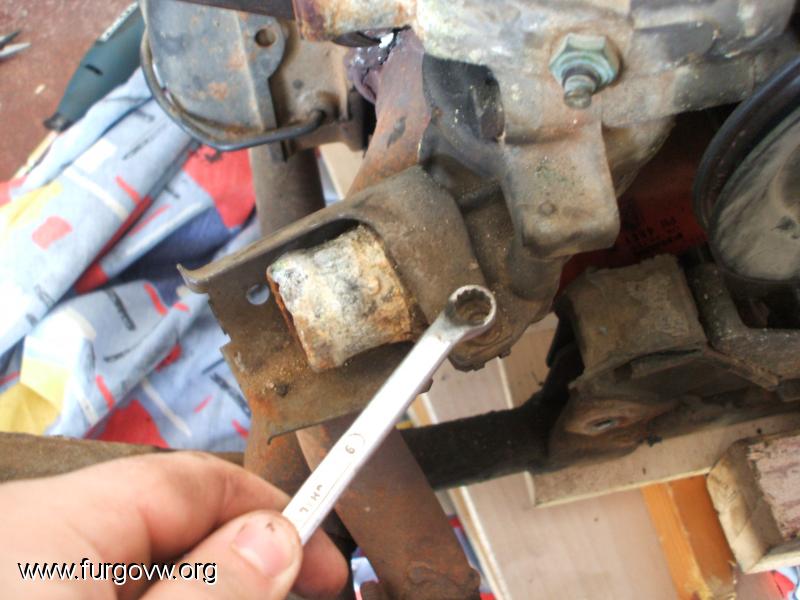

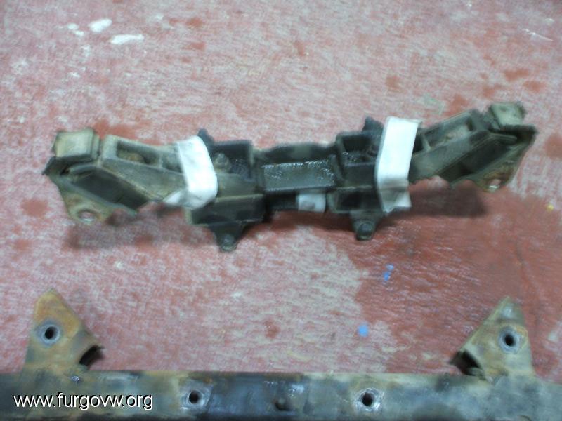

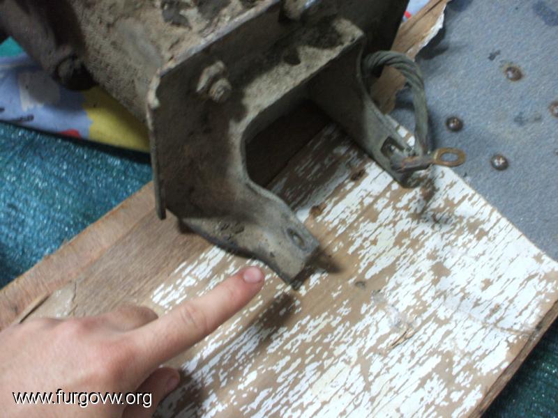

Soportes del motor:
Ya me quedaba poco por quitar. Los soportes se quitan fácil. Primero éste tornillo y su gemelo, que sujetan los silentblocks a la barra de soporte (remember: los otros silentblocks los solté antes de bajar porque estaban unidos a la chapa)
Y barra fuera:
Luego se suelta el tornillo central del soporte:
Y los dos tornillos de la parte de arriba de los silentblocks:
Y  soporte fuera:
Tubo de llenado del aceite:
Para mi, la tuerca más escondida de todo el motor, casi no me cabía la llave con todo destripado ya:
Prácticamente fin:
Bueno, poco me queda ya que pueda soltar. De momento mientras consigo material y decido que voy a hacer al final el motor se va a quedar así. Ahora toca limpiar, restaurar y pintar la caja de naranjas que tengo llena de piezas.
Así esta el motor ahora:
Que se ha bajado del skate-soporte para descansar sobre unas maderas. Aquí os pongo el skate:
