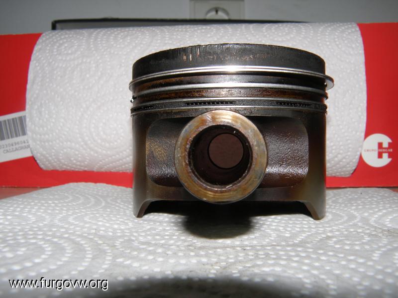

Solo falta uno!!!!
Estos que están mas pegados a la pared son mucho mas jodidos de sacar con mi superextractor. Me ha llevado como 1h el jodido.
Para sacar el circlip al final me he pillado un extractor a 90º... menudo estacazo, 12 pavos.

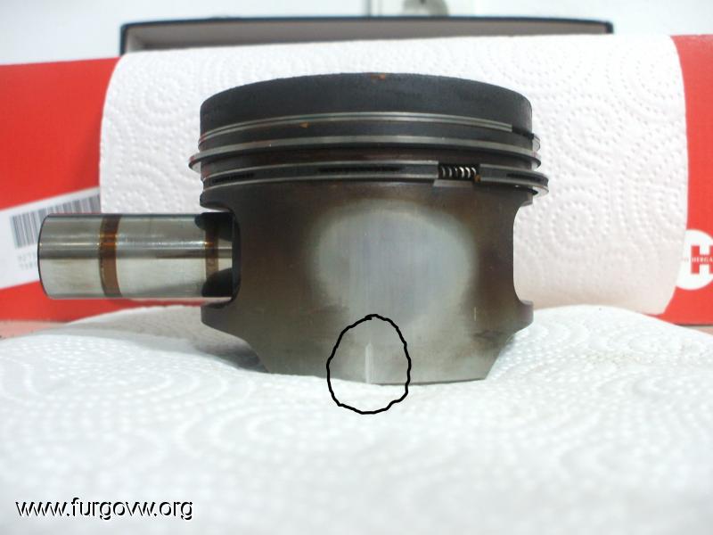

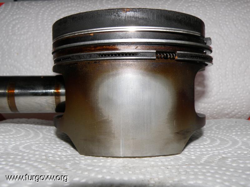

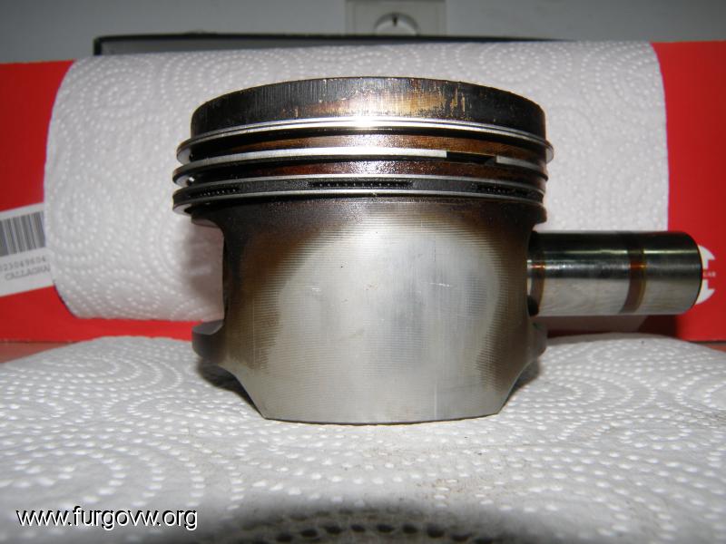

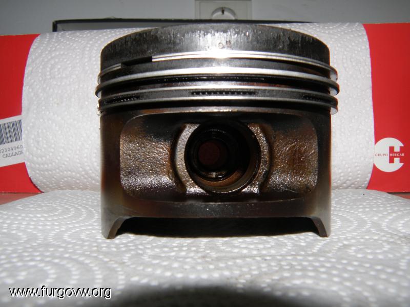

Os pongo las fotos. En la 1º se ve una raya que tiene en la zona de abajo que me da bastante mal royo. A ver que os parece:
Piston 2: *******************************************************************************************

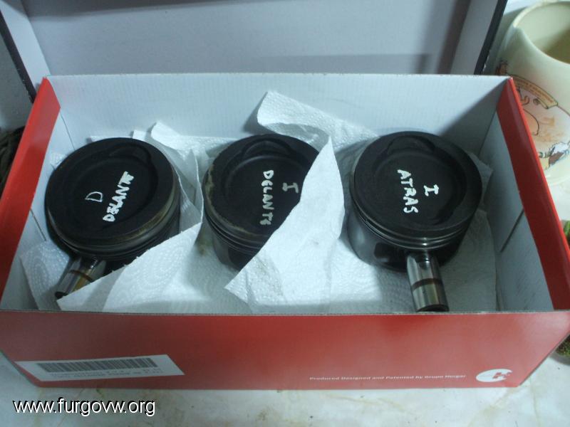

Por otro lado. Ya he quitado todos los pistones, toca empezar a medir. Pero como supongo que hasta la semana que viene no me podrán dejar las herramientas voy a ir preparando las culatas para rectificar y me surgen muchas dudas:

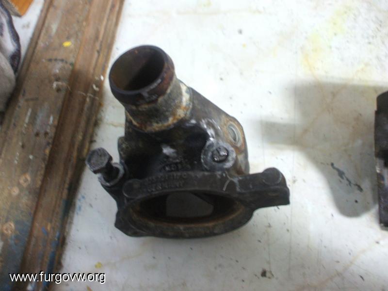

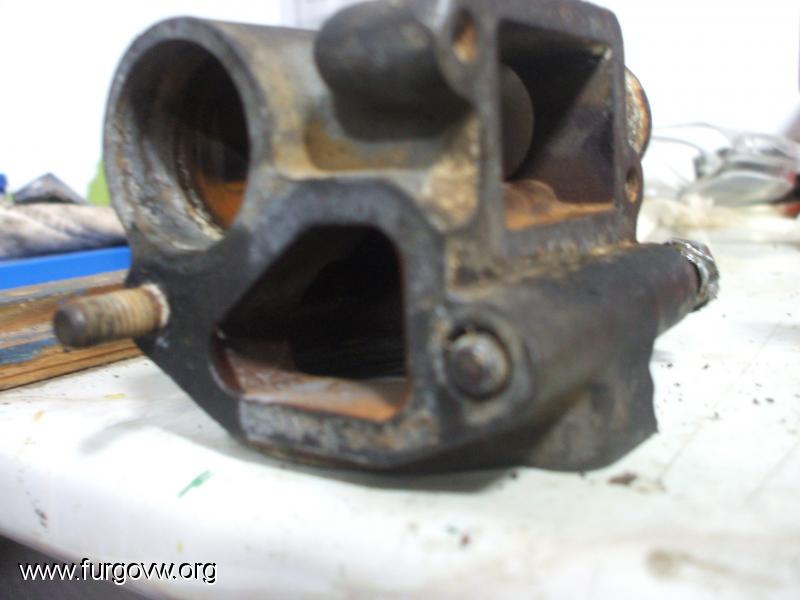

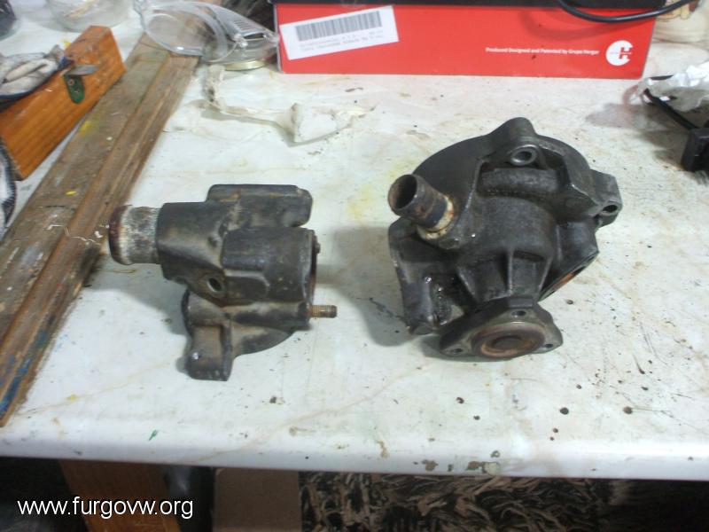

Hoy ha sido un buen día, estoy un paso mas cerca de terminar con los tornillos gripados. No se si recordareis que le quité la cabeza a un tornillo para sacar la pieza de la parte que no lleva rosca y así trabajar mejor. Pues el jodío esta tan agusto ahí metido y no sale, así que hoy se me ha ocurrido desenroscar la pieza entera con el tornillo dentro. Se ve mejor con una foto:
La bomba ya esta libre, pero la otra pieza tiene los dos tornillos dentro todavía (Y eso que en esa parte no van roscados). Así que antes de dar un concierto de martillo pregunto a los expertos si hay algún truco para que la pieza no sufra mas de lo que ha sufrido. Os pongo unas fotos con los tornillos para que veáis:
Por otro lado, me preocupo por la raya del pistón? se la he debido hacer yo al mover los pistones para sacarlos, en algún momento me habrá rozado con el alojamiento de la camisa. La llevan 2 pistones y es imposible notarla con el dedo, pero claro el dedo no es un micrómetro:

Es una faena lo de los tornillos... son pasantes o es que van atornillados por los dos lados??
Si son pasantes, puedes sujetarlo introduciendo un extremo de la rosca en un tubo, que tenga una buena pared, y después darle unos golpes ocn el martillo desde el otro lado. Igual no me explico bien...
Si van atornillados y no salen, hay un util (mi padre les llama picha de cerdo) que sirven para eso. Se hace un agujero en el tornillo con cuidado y después se introduce éste util. Es cónico y lleva una rosca, se aprieta hacia la izquierda, de tal forma que cuanto más lo aprietas, más fuerza haces para desenroscar el tornillo gripado... igual tampoco me explico bien...
A ver cual de los dos casos es, y mañana si eso hago unos dibujos o unas fotos para explicarme mejor.

necora10
la raya que tiene el piston no es muy grave mas bien nada ya que el arañazo esta fuera de la cabaza del piston que es donde hace la comprecion un poco de lija doble 0 y pa dentro ok yo e montado peores y todavia estan caminando ok .
Pues yo creo que son pasantes. En el manual no se ve bien, pero si hay una junta por enmedio y la parte de la bomba esta roscada entiendo que la otra parte debe ser sin rosca, para que el tornillo apriete. Lo que pasa es que esta tan atascado que me entran dudas.
Lo de la picha de cerdo si que lo he entendido, que conocía la herramienta (tampoco se el nombre técnico). Lo que no me ha quedado claro es lo del tubo, te refieres a usarlo como apoyo de la pieza para golpear el tornillo??
Cita de: necora10 en Febrero 12, 2011, 21:57:16 pm
Menos mal. Me quitas un peso de encima.

Cita de: kastor_juggler en Febrero 12, 2011, 22:12:06 pm
Exactamente. Para apoyar la pieza y que no se deforme.

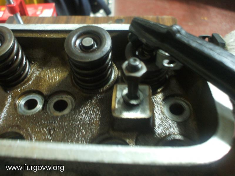

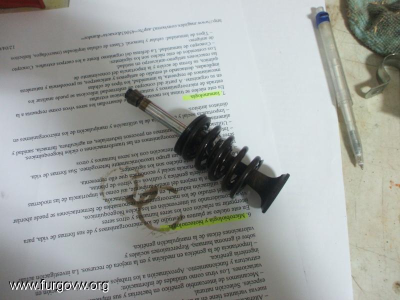

Con los avances de hoy ya no me queda prácticamente nada que desmontar. Que tengo ya ganas de empezar a restaurar y montar. Mi idea es que la furgo en fallas este rodando ya.
Desmontando las válvulas:
Como no encontraba ningún tubo de la consistencia y diámetro adecuado he tenido que desmontar las válvulas con una pieza de metal que tenía por ahí, lo cual me ha complicado bastante la vida. Pero bueno, como han sido 8 al final le he cogido el truco a pesar de los materiales.
Antes de apretar los muelles hay que poner algo de madera debajo de la válvula para que no se abra con el muelle.
No se ve muy bien pero así las he ido apretando:

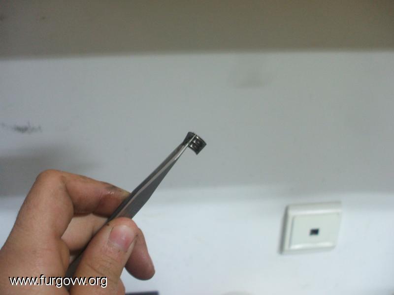

Luego con unas pinzas se quitan los pasadores/chavetas¿?
Una vez aflojado el muelle se puede desmontar todo:
Un par de apuntes por si alguien lo hace con total desconocimiento como yo:
-Hay que intentar que el útil que apriete no patine sobre el muelle. Pero que en el caso de que pueda patinar, tener el máximo cuidado al quitar los pasadores. Porque si cuando están quitados pero encima del muelle, salta todo, puede estar complicado el tema de encontrar las piezas por el suelo (Me ha pasado pero ha habido suerte).
-No están de menos unas gafas protectoras porque muelle+ojo no mola nada.

Febrero 17, 2011, 14:29:33 pm #73 Ultima modificación: Febrero 17, 2011, 14:34:29 pm por haizkolari
se les llama semiconos (no sé si tendrán mas nombres) ...cuando los vuelvas a montar unta la cola de la válvula con grasa para que no se caigan por que te vas a volver "mico" para colocarlos  .meparto ...yo aún tengo pesadillas, la madre que los parió  .meparto también tendrás que currarte un útil para mantener presionados los muelles y meter los semiconos
para limpiar la mugre de las válvulas las colocas en un taladro la haces girar y con el filo de una broca para metal le vas quitando lo mas gordo luego con lija fina hasta que quede limpita ... como si fuese un torno  ;)

Pues me quedo con semicono que la veo mas adecuada que pasador o chaveta.
Cita de: haizkolari en Febrero 17, 2011, 14:29:33 pm
Supongo que tendré que tener máximo cuidado con la zona del asiento al limpiarlas, aunque quede un poco de carbonilla en los alrededores. O mejor que las deje perfectas?
