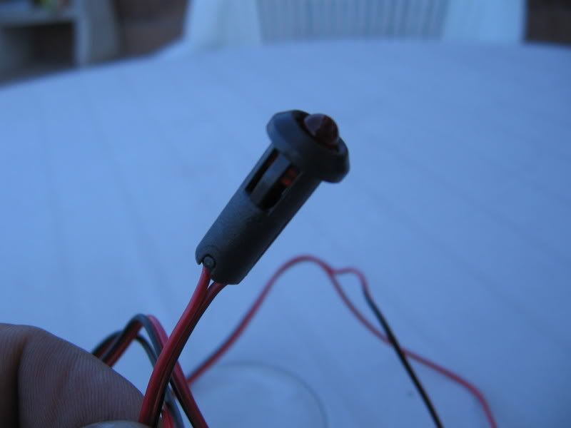

2--Luego encendemos las luces y comprobamos cual tiene corriente de los que antes no tenian, en el que tenga corriente se conecta uno de los cables de nuestro chivato (yo pille una alarma de las que venden en norauto y una pequeña bocina tambien a 12v y los puse conectados en paralelo), con lo cual hay que conectar un cable de cada chivato (luz y bocina) en este fusible.

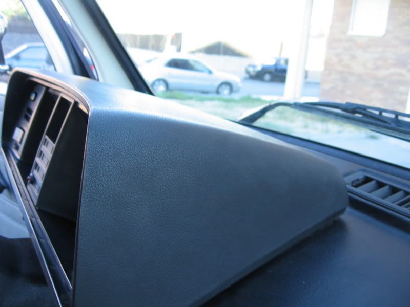

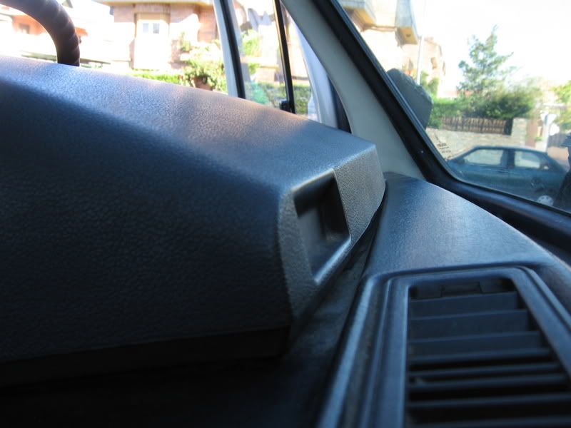

quitamos la tapa del cuadro del velocímetro y demas
tirando hacia arriba de las manetas que hay en la parte de atrás ( esta un poko duro)
debajo hay un plástico que quitamos y tambien los tornillos que estan en las cuatro esquinas.

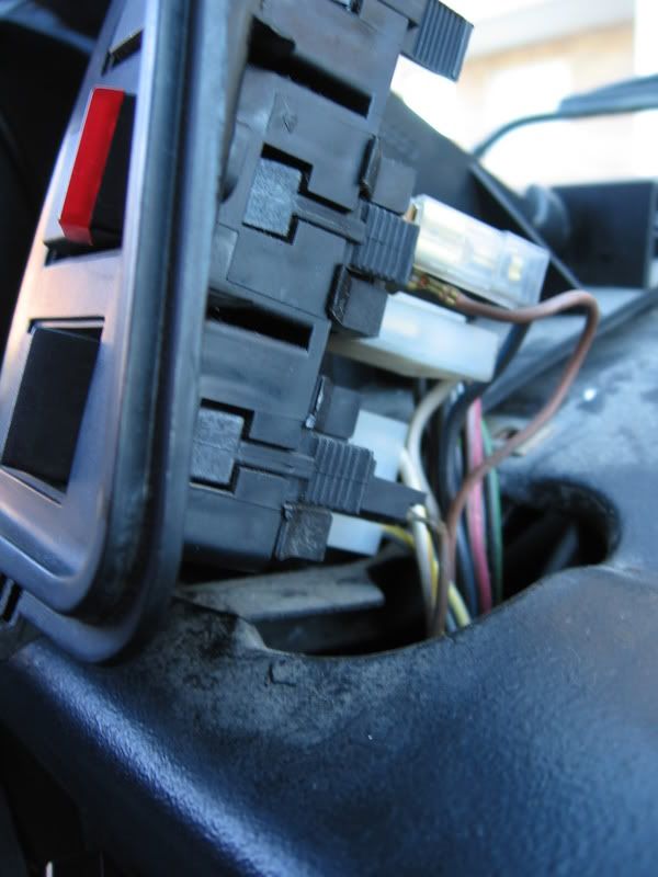

una vez fuera los tornillos quitamos del panel los interruptores de las luces,intermitentes de emergencia y demas:
levantamos el panel y debajo hay (en mi caso) un clema blanca de 15 o 20 cables, se desconecta..
luego el conector del velocómetro
y ya podemos empezar a liarnos con el tema

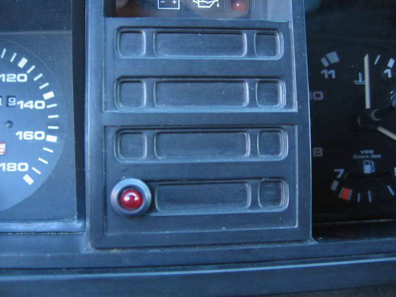

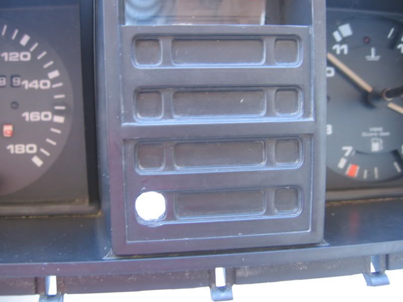

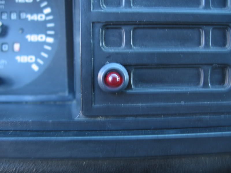

se hace un taladro en uno de los cuadraditos que tenemos vacio dnd van todas las lucecitas
colocamos la alarma en este "bujero"

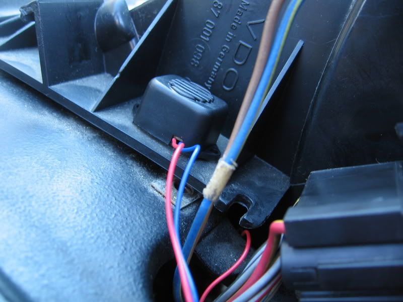

luego en un hueco que veamos colocamos la bocinita
pasamos los cables por donde van los de las luces, los conectamos según la explicación de antes y volvemos a montar todo..
una vez terminado queda asi:
luces apagadas
luces encendidas

POmpa una cosa, entonces, siempre que tengas las luces encendidas está encendido el led?? o no? uff, creo que me he liado.
pompa
no, la luz se enciende cuando quitamos el contacto y nos dejamos las luces puestas.

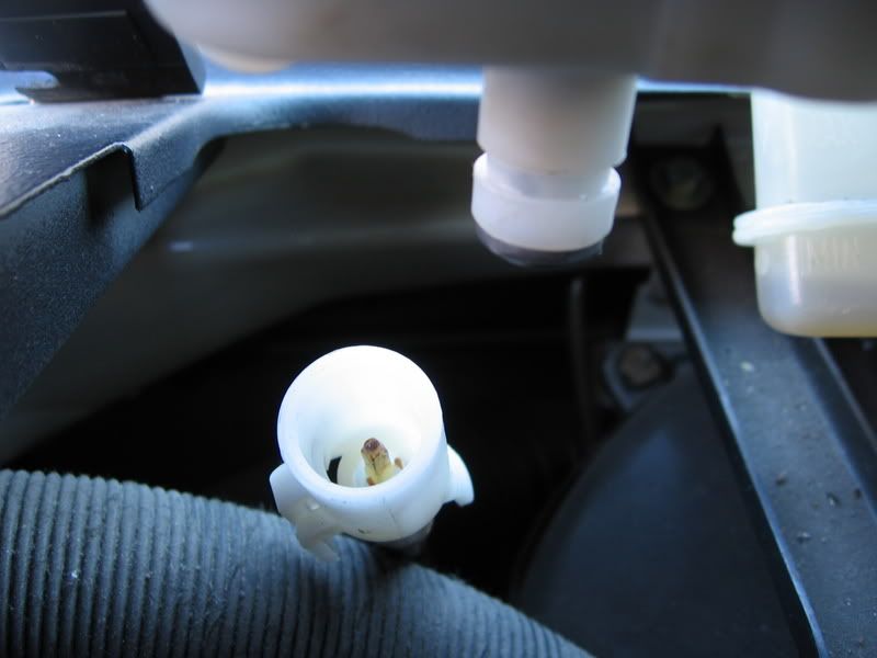

Yo hace poco le he hecho algo parecido a la mia, solo que cuando enciendo las luces se enciende el testigo y cuando quito el contacto suena la bocina, en vez de taladrar y hacer un agujero desmonte el cuadro y le puse 2 led extra debajo del cristal para eso hay que quitar una especia de cajita con forma de u, luego soltar esa parte del circuito  integrado de plastico azul y hay nos encontramos con 6 patillas, cuatro estan usadas para los led originales y 2 estan libres, son las que utilice para colocar los 2 led extra.
Aparte en el armazon nos queda el otro lado de la cajita o pieza en donde vemos una especie de cubo partido blanco, es donde estan los dibujos que vemos en el cuadro, hay meti un dibujo doble hecho por ordenador de las luces y el freno de mano. luego lo volvi a montar y le coloque dos leds completos con cable y todo excepto los capuchones que traian ya que sino no me entraban y quedaban feos( es decir la bombilla con la mini resistencia y los cables).
los coloque apoyandolos en las patillas y monte todo dejando los cables de los leds sueltos fuera del cuadro.
El positivo del testigo de la luz la enganche con el cable que va a la luz del mechero y el negativo a un cacho de chapa sin pintar que hay entre los cables debajo del deposito de liquido de frenos.
En cambio el positivo para el freno de mano la cogi de los fusibles, del fusible que da corriente al girar la llave y el negativo por debajo de las alfombrillas hasta el freno de mano y la coloque de modo que hace contacto al tirar de freno( la punta del cable toca chapa en ese momento sino no). Al darle al contacto si el freno esta tirado se enciende el testigo sino no.
