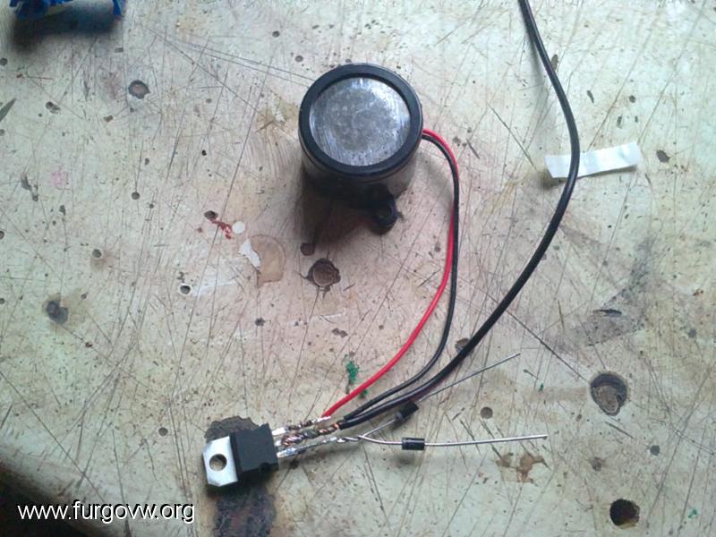

salva1269
Cogiendo la masa de una de las puertas y el positivo de las dos luces de posición asín sonara con las luces encendidas y con los intermitentes.
Para que no se mezclen los positivos de las luces se pone un diodo en cada positivo.
