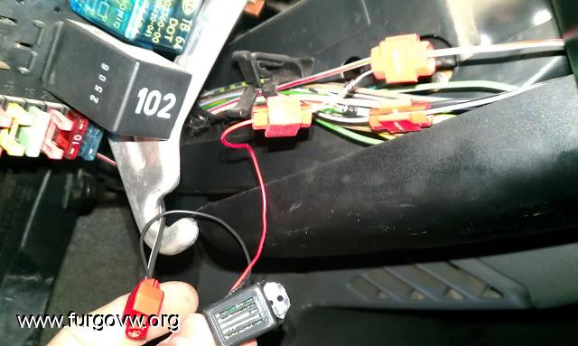

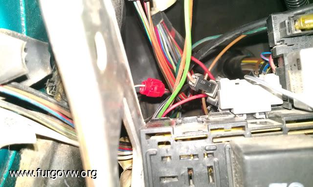

Yo lo que hice fué conectar la masa, al cable de interruptor de la puerta del conductor. y los positivos (si, dos.. separados por un diodo), uno al cable de luz de posición izquierda y otro al de la derecha.
Encontrar qué cable es, pues sencillo, abres el capó y miras qué color es el cable que va a cada faro.. en mi caso, uno rojogris, y otro negrogris. que además en mi caso (vw t4 93) pasan por el volante porque van a los mandos de intermitente.. (si te dejas un intermitente puesto, y quitas el contacto, se queda la luz de posición encendida del lado del intermitente que dejaste puesto). si en tu caso no van al volante, los buscas en ese "amasijo" de cables.. e intercalas ahí tus positivos.
unas fotos.
masa al cable que va al interrupor de la puerta...
positivos a estos cables de las luces de posición que te digo. separados por un diodo en posición correcta.
