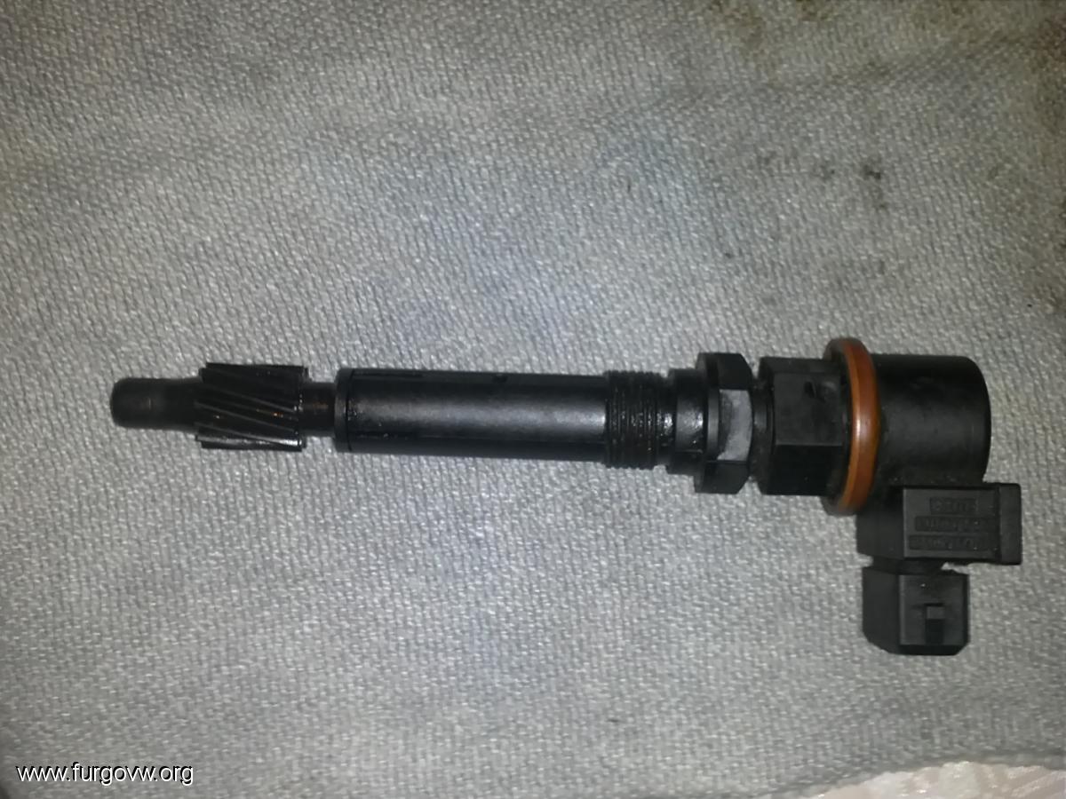

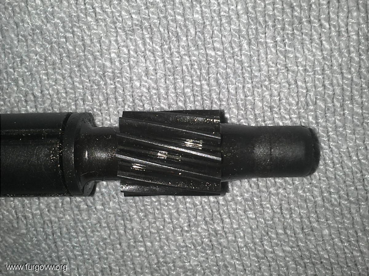

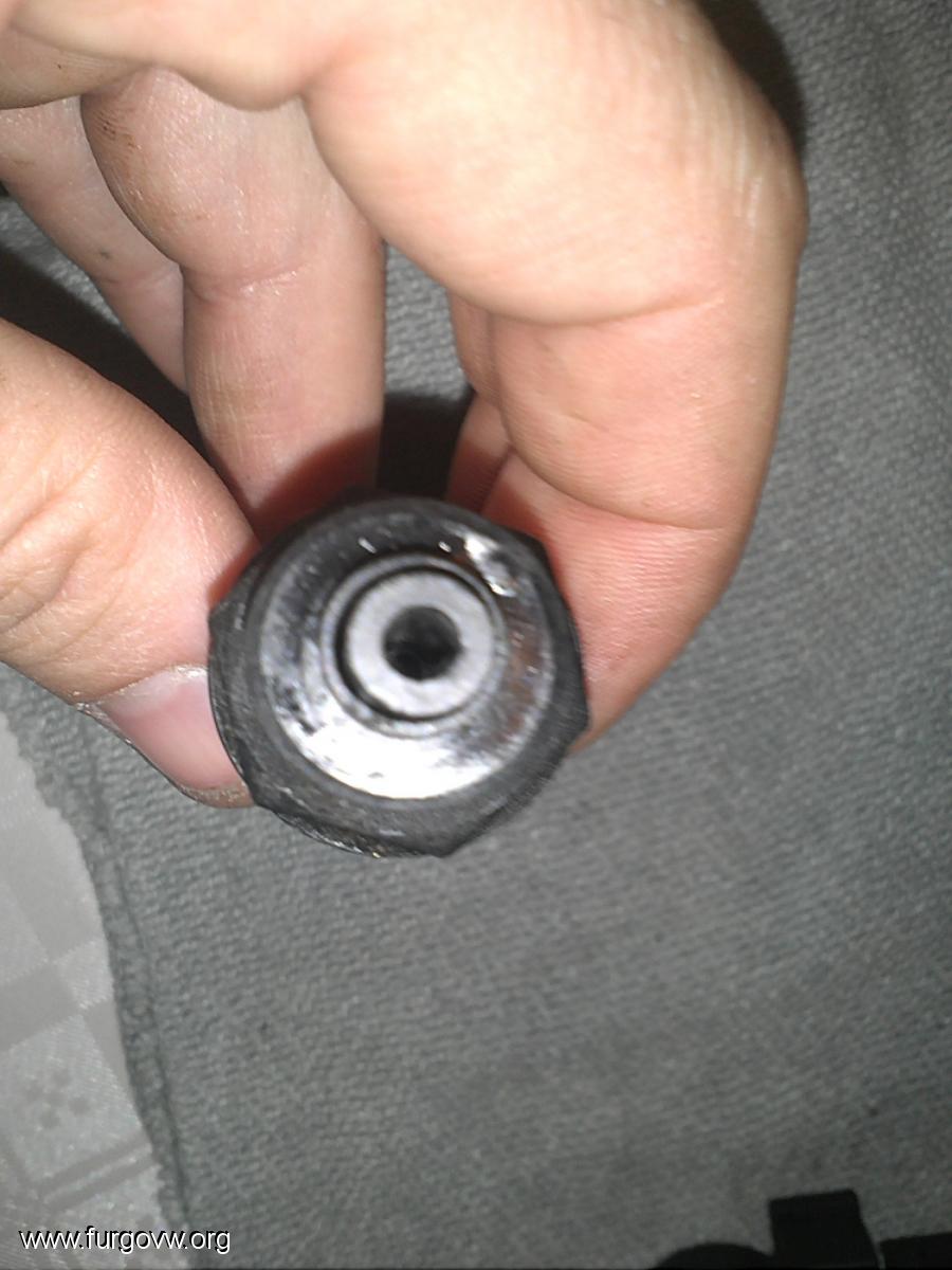

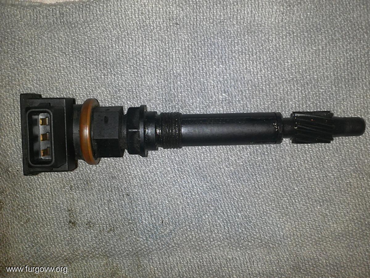

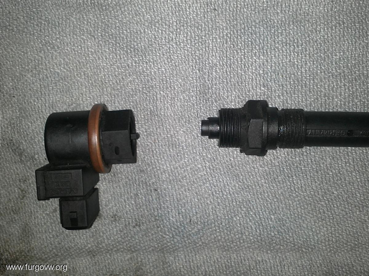

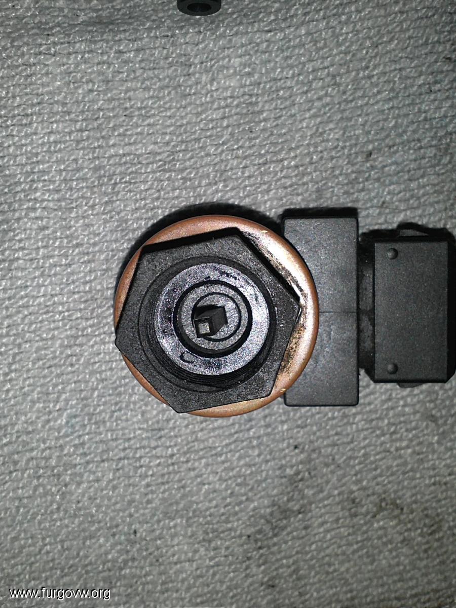

Ya desmonté el sensor original...  Pongo unas fotos:

Vale Tinin eres una maquina, ahora tenemos que buscar un sitio que gire para adptarlo.
tinin
El kit que has visto en internet, no era para este tipo de sensor, no?
Este se podria conectar. al cable del velocimetro.. pero nos quedamos sin señal de velocidad...
hay que inventar algo... ??? .sombrero .panico
