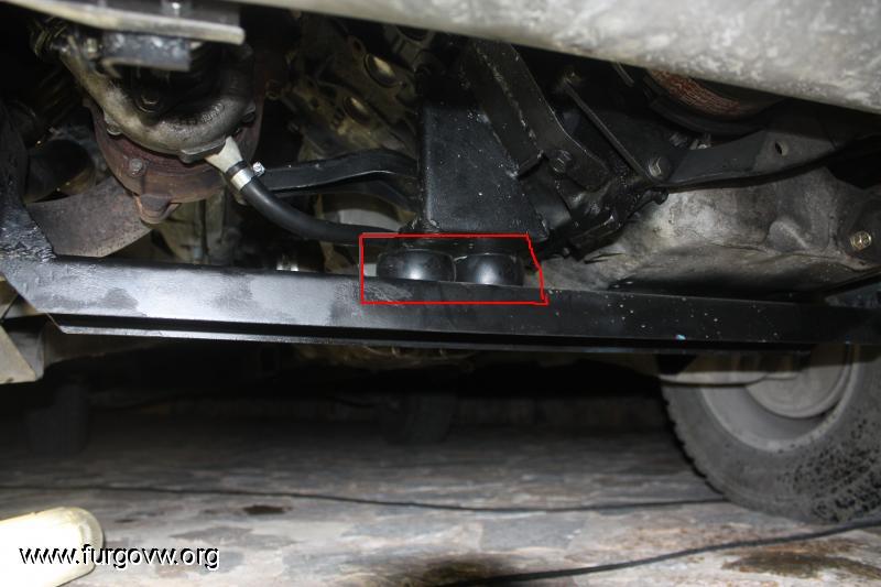

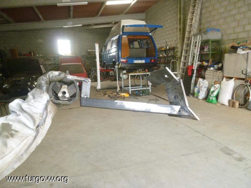

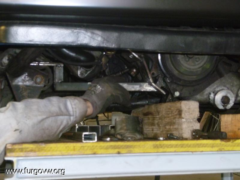

Si te das cuenta Tinin el peso del motor trabaja en vertical a plomo sobre el soporte si lo pones en un lateral y el peso actua retorciendo el soprte dañará el taco de goma y acabará partiendose o desoldandose intenta apoyarlo en vertical y el puente sujetalo en las puntas a los tubos originales y mejor con tornillos para desmontar

tu soporte hace fuerza sobre el puente, o va anclado al mismo sitio que el de origen?
yo el puente lo tengo anclado con tornillos a los brazos originales
creo que mi soporte es como el original salvo que no va en linea recta...
tinin
lo que encuadré son silentblocks?
el soporte que sale hacia el turbo donde lo sujetas?
luis charco
A ver el soporte que sale hacia el turbo lo lleva el afn de origen solo sirve para sujetar el turbo al bloque motor yo no lo he tocado .
Los tacos són sinetblocks , el motor apoya directamente sobre ellos con la pieza cuadrada, que no se ve, pero por el otro lado tiene dos nervios para que no se doble.
La viga que va de lado a lado y que soporta todo el peso está cogida en las puntas con dos tornillos a cada lado a dos pletinas soldadas a los tubos originales de la syncro el derecho sigue con el soporte de aluminio y el izquierdo ha desaparecido y sustituido por los tacos .
El motor ejerce todo el peso a plomo con la vertical sin torsiones, no quiero decir que el tuyo no sea bueno puede serlo igual o mejor, sólo aplico la fisica

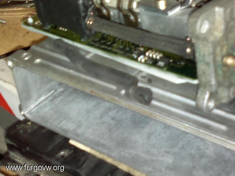

No sabia que tu motor era 90 cv. Si la centralita es la misma que la del motor 110cv dentro hay un trozo de tubito que se raja o se pica y puede darte ese error, es el que controla la precion del turbo.

Octubre 06, 2011, 00:07:26 am #239 Ultima modificación: Octubre 06, 2011, 19:48:43 pm por raff
Hoy he desmontado la centralita para darle con limpia contactos y me fijao que el tubito que va dentro esta rajado, mañana lo pongo nuevo y le hago una foto,  .fotografo
Que me dio por mirarlo
