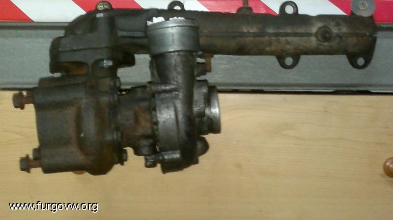

Bueno ya esta hecha la plancha para el colecto y poder poner el soporte motor original la foto primera es del afn y la segunda del jx lo que me estraña es con la inclinación que trabaja el turbo , creía que me había equivocado al hacer la plancha.Haber opiniones y consejos que opinan los señores entendidos.

Eres un maquina yo no aprecio la diferencia, hasta puede que funcione y yo rompiendome los cuernos fabricando un soporte, la evolución del tdi.

con ese colector se evita tener que fabricar un soporte no?
Raffaelum
Esa es la idea dejar el soporte original, ya veremos que opinan los expertos.
Tinin he visto tu soporte, buen curro mi idea era ponerlo como tu o hacer un puente como Luis pero me pareció mas fácil poner la chapa en el colector del jx para adaptarla al turbo del afn

entonces ahora llevas el colector de un xj en el afn??las galerias interiores de ese colector no son de menor diametro??

No se si son de menor diametro, parecen iguales yo diria que el colector del jx tiene mas.

Pues a ver como va.. Ya contaras porque si va bien es menos trabajo hacer la placa que todo un soporte .baba

las galerias interiores son diferentes , el jx tiene menos diametro interior.
por comodidad desde luego es la idea mas facil, pero si quieres obtener las maximas prestaciones con esos colectores pierdes bastantes prestaciones
luis tiene 120 cv y el modifico colectores. y muchos de nosotros tenemos mas caballos gracias a eso a tener una buena admision y escape
pero desde luego simplifica mucho el trabajo, cuidado con el tubo de engrase del turbo, el aceite tiene que caer por gravedad y no quedarse con aceite por encima del nivel  o te cargaras el turbo en 4 dias
