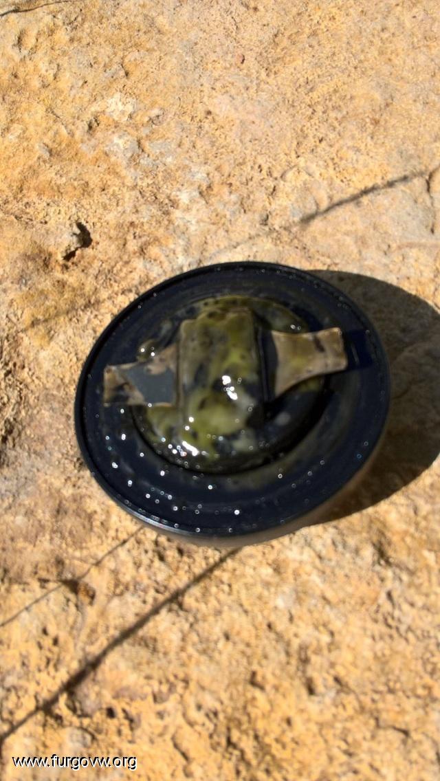

Hola ,tengo un amigo inglés que esta ahora por aquí con su pedazo de Mercedes.
El tema es que le consume agua y no ve por donde .
Sabéis si el modelo suyo , la foto es su furgo , suelen fallar de algun sitio y consume agua ?

He mirado el motor y parece que la tapa de balancines  va refrigerada por agua , igual por alguna junta se mezcla el agua con el aceite , parece que pasa al aceite el agua
Lleva enfriador de aceite este modelo ?

hola TA si le consume agua y no se vee el charco podria ser la junta culata o la culata rajada y agua se va al escape.
como esta aceite?bien o parece leche?
prueba una cosa aranca la furgo que pisen el gas y tu pon la mano delante de tubo escape y si te queda la mano muy negra y mojada o gotas podria ser el problema con la culata.

Parece que el agua pasa al acetite , porque ya ves el tapón como está  :-\
El piensa que la tapa de balancines pierde por alguna junta , debe ser refrigerada por agua, y por alguna foto parece así. ¿ Enfriador de aceite lleva este motor ?
migeltxin
El mio lo lleva y es más vieja, casi seguro que si, donde está ahora?? Puede moverse?? Dímelo por privado si prefieres...
