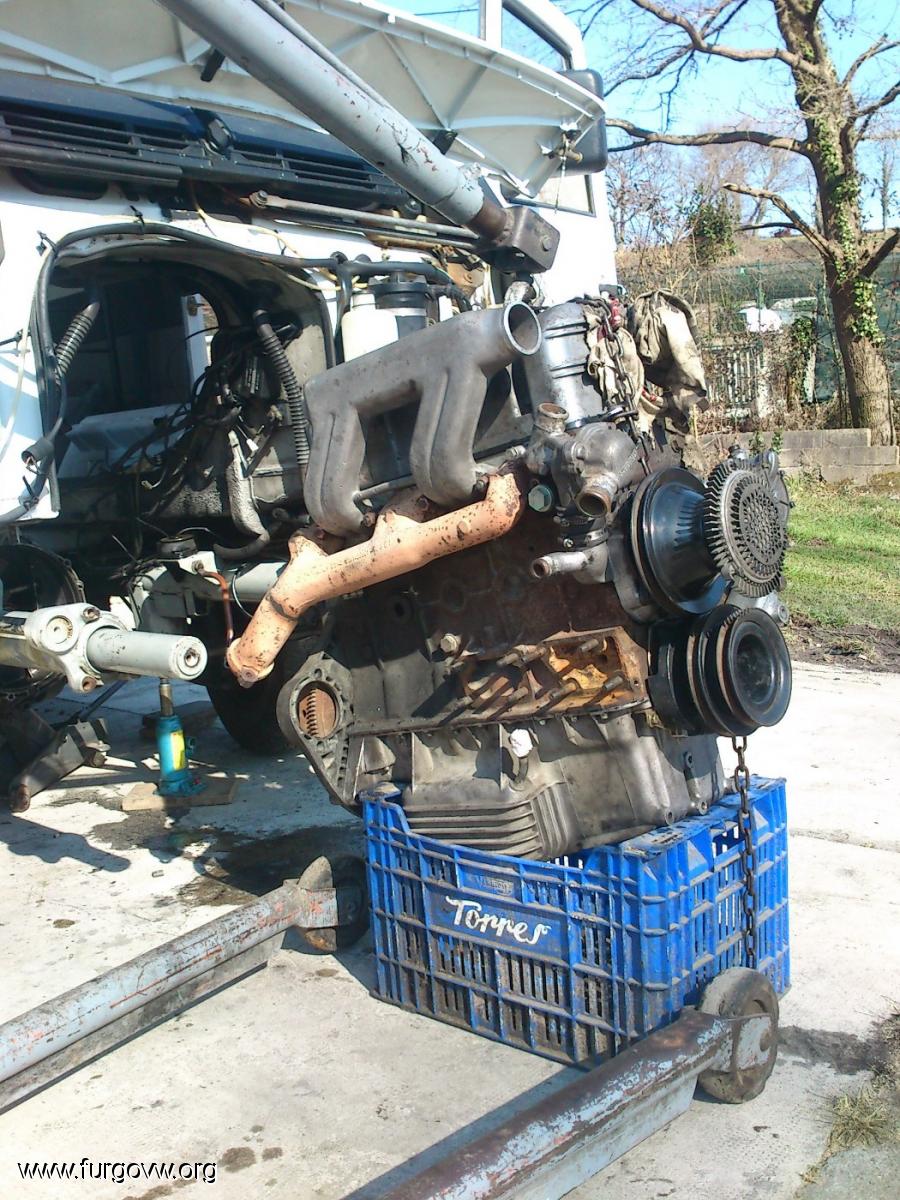

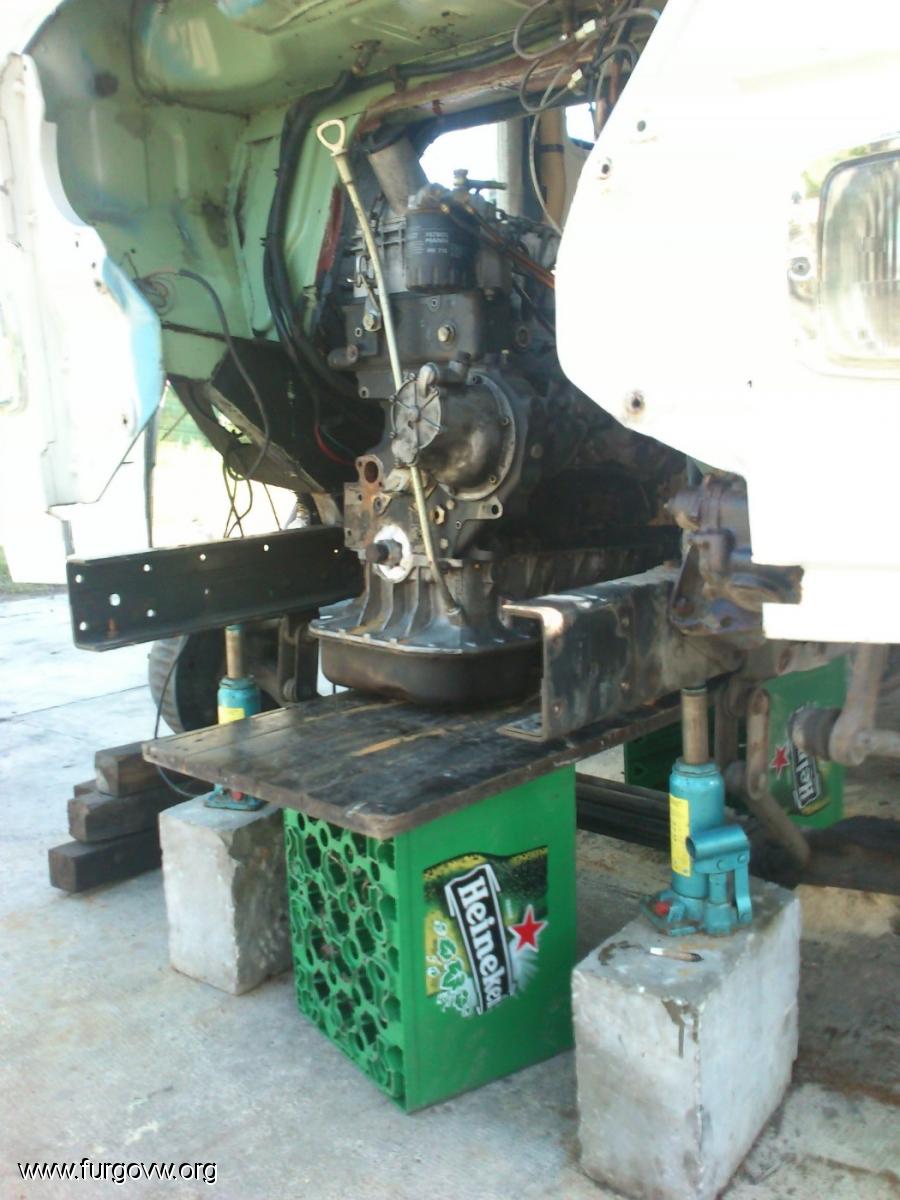

Buenos dias zánganos! Yo voy a ver si me lio durante esta mañana a cambiar los retenes del motor de mi furgo y se lo meto otra vez que no veas que liada para quitar el motor yo solo... la ventaja de las tracciones traseras es que con soltar la brida de salida se adelanta mucho, pero en esta furgo para sacar el motor y el cambio a la vez he tenido que desmontar hasta las manguetas, que creo que voy a aprovechar para meterla discos mas grandes y ventilados.

chakiko
Cita de: ivanmb100 en Abril 29, 2014, 09:24:09 am
Enviado desde mi GT-I9505 mediante Tapatalk
Unas fotillos que somos muy cotillas
petateneta
SERGIO407
Cita de: chakiko en Abril 29, 2014, 12:21:12 pm
Eso eso que somos muy cotillas .meparto .meparto .meparto
Pues el de la MB me salio mas facil ...
...que el de la 407... .meparto .meparto
... sin caja. Si ves que se te atraviesa un poco prueba a meterlo por separado... ;)... es una idea.
Eso eso pon discos mas grandes... ya se sabe que en vehiculos tan "rapidos" son necesarios .meparto .meparto .meparto
