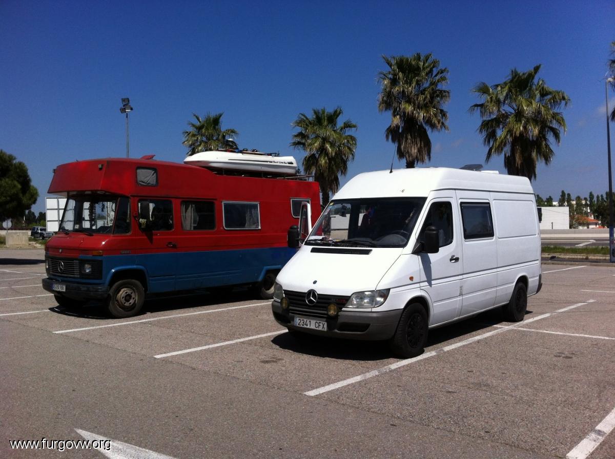

aunque la mia no es muy viejita estas vacaciones se echo una amiga que si que lo era.
también se echo un novio jovenzuelo .meparto .meparto
