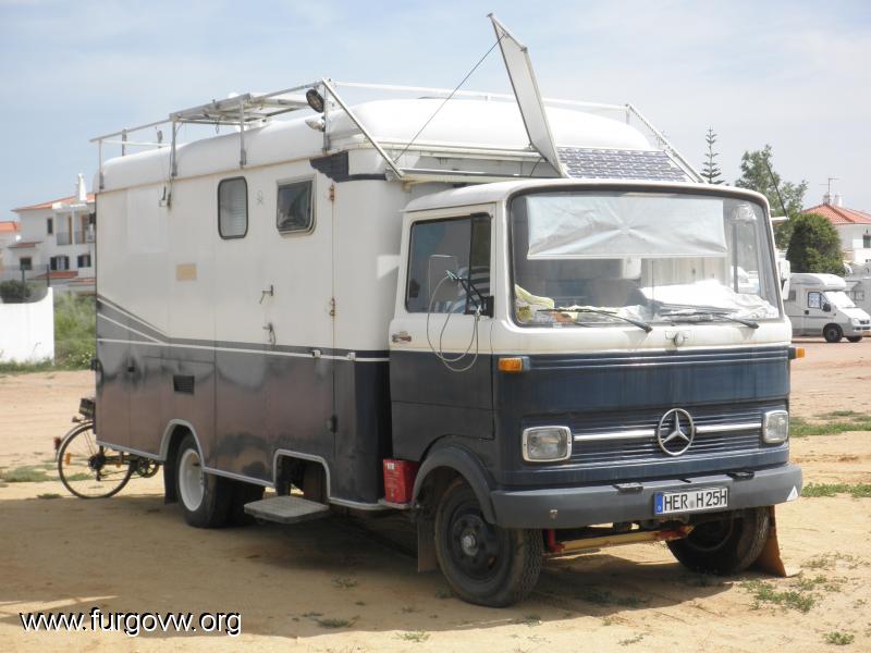

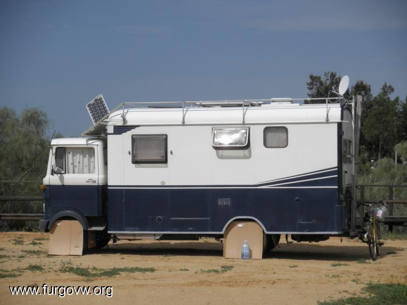

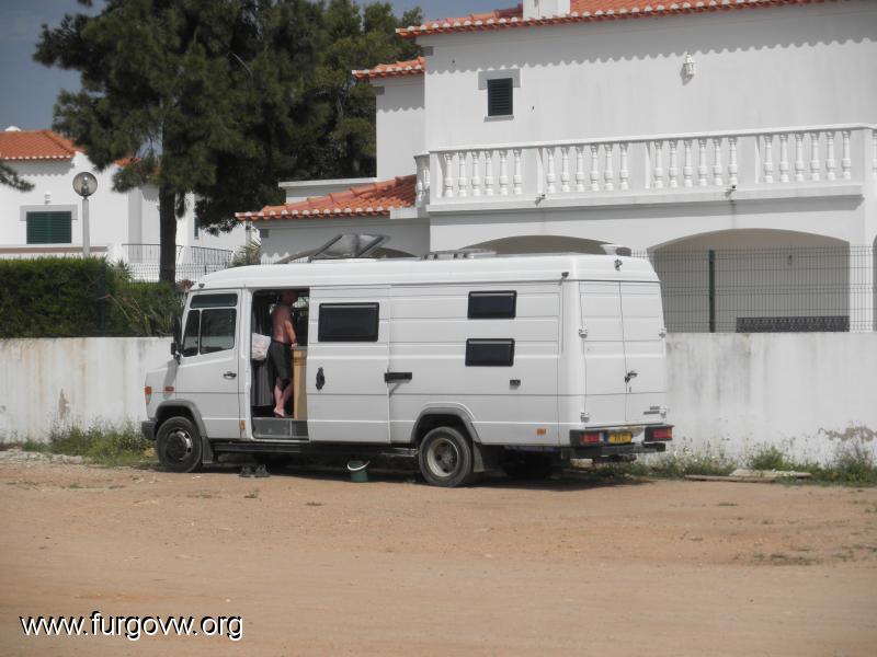

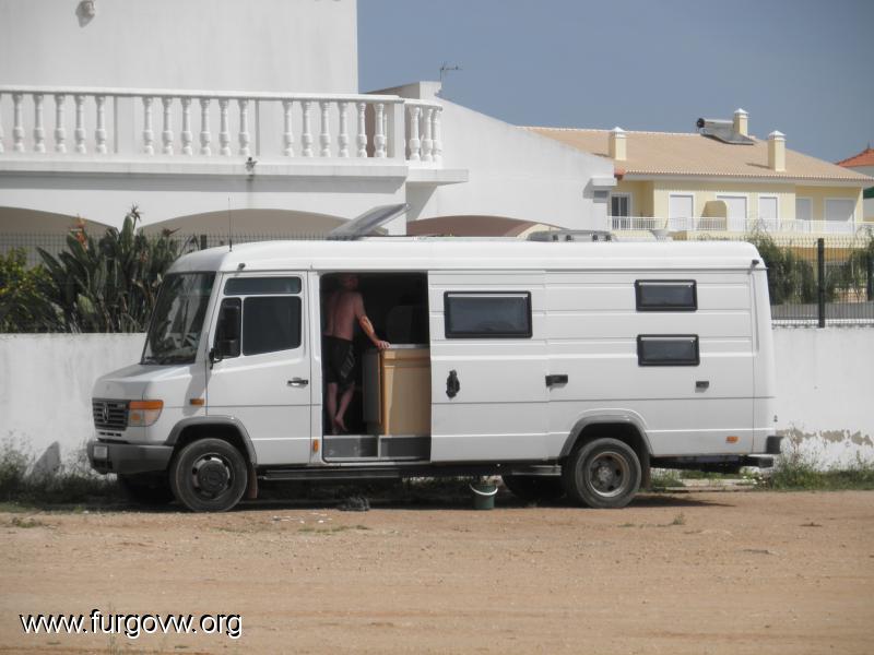

Hola, he estado este finde en Altura (Algarve) y he visto algunas preciosidades que os pongo por aqui (el camioncillo gris con dibujos negros en el lateral tb es Mercedes):
Este furgón blanco es de un inglés, tiene unos 6 años solamente
Este último camión de un alemán, 500.000kms y 46 años!
Ráfagas Mil!
qb2
Me encanta la Vario, supongo que sera la 612. Conozco a un transportista que conociendo mucho el mundo del motor, en lugar de un camioncillo se pillo una 612 de esta y dice que es mucho mejor que un camioncito.

Cita de: playaluz en Mayo 14, 2012, 20:06:43 pm
Y esos cartones en las ruedas para que eran? estaba pintando las llantas en ese momento? o para que no le mearan los perros?
Aspe
Por la orientación del sol parece que es para que no tenga ruedas fritas al final del día .cocinando
valvulina
Ese camioncito creo que es un LP 813, y yo también estaba pensando para que había puesto los cartones, y yo creo que es porque tiene los neumáticos con muchos años, y las ruedas también se estropean y 6 neumáticos para este pequeñín tiene que salir un poco caro, por no decir las medidas.
