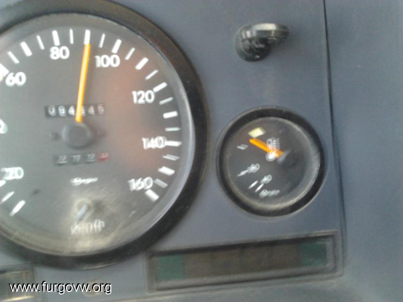

La furgoneta había estado con muy muy poco uso los últimos 6 años y el radiador no pintaba muy bien de suciedad. Pues bien, el otro día pare a comprar unos tableros y al salir el radiador me había tirado agua fuera. Después me fué normal bien, y la temperatura siempre ha estado entre 80 - 90.
De camino a casa (unos 400 KM), la ponía a 100 - 110 Km/h fácilmente, pero después de un rato la temperatura me ha pasado de 90º hasta la mitad entre 90º y la última raya gruesa que supongo que es signo de peligro.
He parado y he vuelto a 85 - 90 km / h y así he mantenido la temperatura entre 80 y 90 º, pero claro, conduciendo así el viaje ha sido un infierno.
¿Sabéis cual es la temperatura normal en carretera (viaje)?, ¿Es normal lo que me marca?¿Cual es el límite?
Pienso llevarla al taller para una buena revisión y limpieza del circuito de refrigeración incluido, pero si me sacais de esta duda otros usuarios Mb lo agracederé.

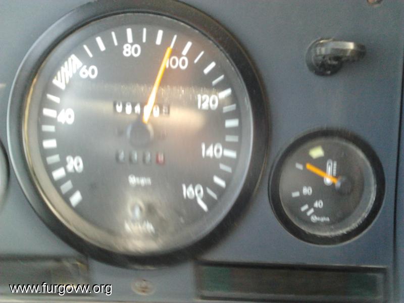

minijack
Y aquí os pongo el susto de la temperatura,,,
En este estado estuve solo unos minutos, por que me salí en la primera salida y paré la furgo. Después ya volviendo a 80 - 85 Km h la temperatura fue más o menos normal.
Espero no haber dañado nada!!
Y este el punto más critico, estuvo así unos segundos.
qb2
Esa temperatura está demasiada alta... no tienes porque haber dañado nada, pero no es lo normal.

Minijack, desde cuando te sube tanto la temperatura? Desde que la compraste o últimamente se le ha ido la olla y a empezado ha calentarse porque si? Revisa el nivel del anticongelante ( es más importante que sea refrigerador ,que anticongelante; agua del grifo como ya te han dicho, jamás!) , purga el circuito y a ver que pasa. Localiza el manguito que va del termostato al radiador, y comprueba que superados los 80 grados este se calienta mucho. Deberías notar diferencia de temperatura en esa manguera cuando el motor este frio ( menos de 80) y cuando este caliente (80 o más), ya que es a esa temperatura cuando debería de abrir el termostato.
La próxima vez que la temperatura suba peligrosamente, enchufa la calefacción a tope para que alivie un poco de calor.
