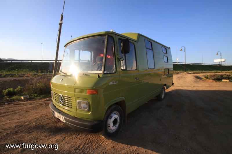

http://www.furgovw.org/galeria/fotos/8A/Clase-V-Brabus.jpg
