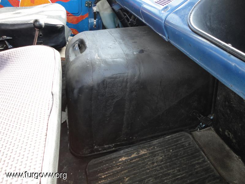

De que año es tu furgo, yo creo que a la mía por la edad le permiten algo más de descompensación  .loco2
Bueno y otro tema que ya está tocado, pero, Que aislante es el mejor para:
Por fuera no me importa tanto, ya que no se calienta mucho y seguro que encuentro algo en el leroy o similar, pero por dentro??? Además que lo quiero pintar en negro también lo debo aislar/tapizar que canta demasiado.  .malabares

Cuando te pongas con lo de la tapa del motor, haznoslo saber que yo también estoy interesado en ello, materiales, como encolarlo si se puede encolar o como anclar el material por el calor que alli hay, tipo cola. Alguna tiene que haber ya que ayer mismo metí taladro en la chapa a la altura de la pared de la zona de reposapiés para pasar una sonda de temperatura nueva comprada en el Lidl en la zona cercana al motor, y saqué la broca con restos de cola.

Qb2, Lo del aislante interior se podría mirar por aislantes de chimenea, no será aislante acustico propiamente dicho pero seguro que se nota. De todas formas la parte con la que habría que andar con más ojo seria cerca de los colectores de escape, el resto de la tapa no creo que este expuesta a temperaturas tan extremas. Tambien puedes ir a un desguace y arramplar con todos los aislantes de capó que encuentres, que se me ha ocurrido segun escribo y es una idea genial! Jeje Un dia de estos me acerco al desguace. Si no funciona, siempre podrás meterle un par de amplis al equipo de música  .meparto.

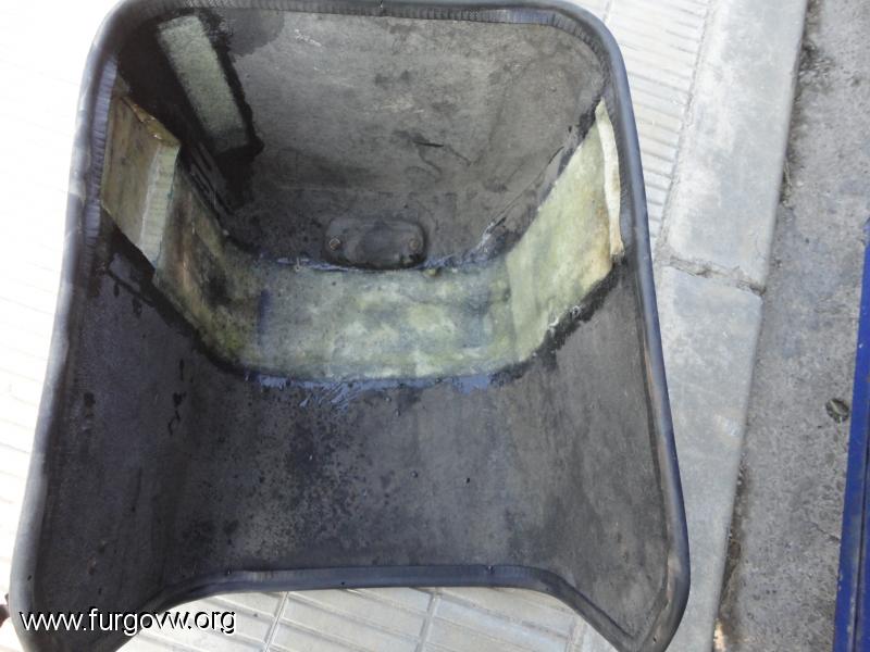

 Por fuera lo tapicé con un trozo de polipiel de esas de tapizados de coche y ahí estuvo, por dentro seguro que encuentro algo bueno, pero sobre todo disimular el corte.

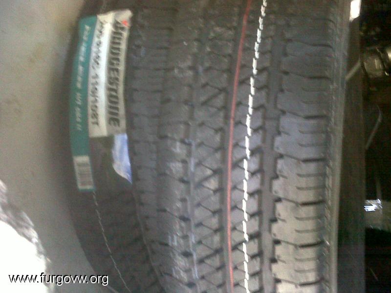

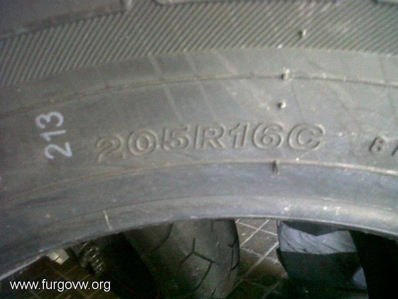

Me llegó esta mañana el pedido:
Son las más finas pero a la vez las más altas, aumentan 21mm, en plan 4x4  .palmas

Por cierto qb2, le has metido una 205 de ancho de rueda a la furgo??? No llevaba un ancho de 6 pulgadas? es que la mía llevaba 6.00 R16

Estás perdio´ si, 205/80/16  son las equivalentes más finas que encontré.
No tiene equivalencias más finas. http://www.neumaticos-pneus-online.es/equivalencia-de-los-neumaticos-consejos.html
Las 6.00 ronda el 185 de ancho, las 205 son las equivalentes más finas.
http://jeepcomando.multiforos.es/viewtopic.php?t=2914&sid=45ddb4c48c5ba27687c3c477629cb545 según este hilo, son los más parecidos. Este hilo tiene un monton de enlaces del mismo foro donde se aclara muy bien el tema.
