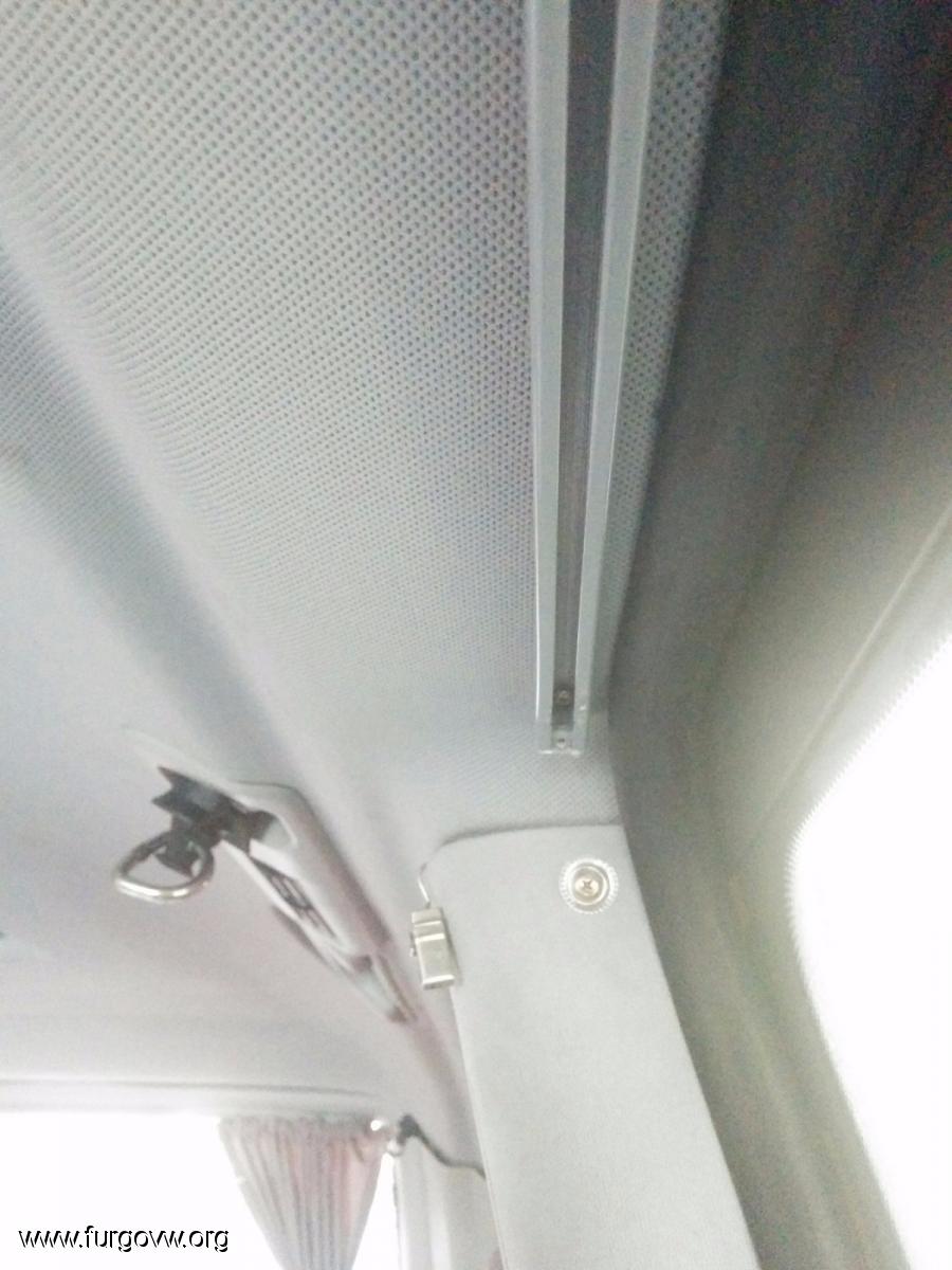

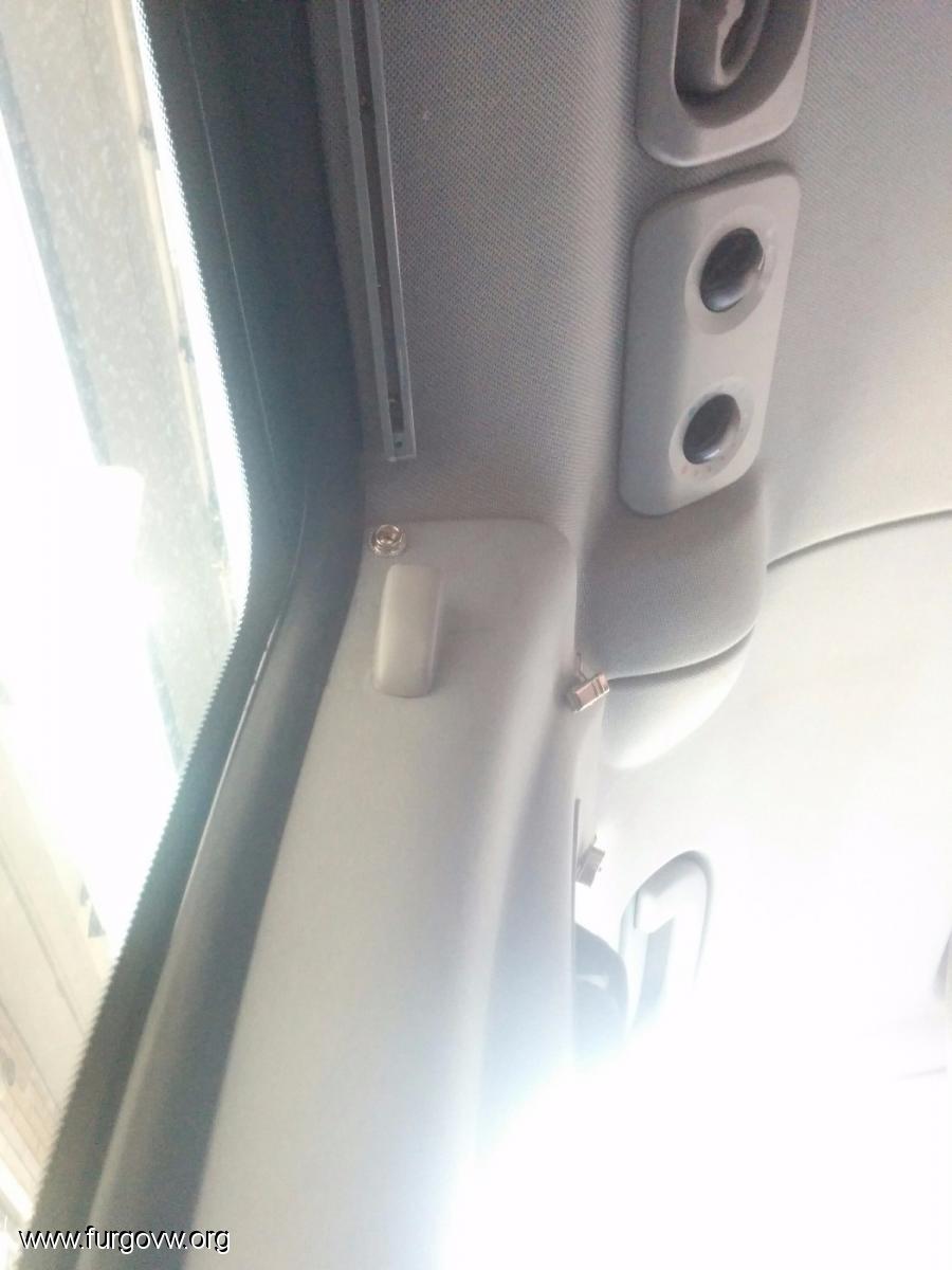

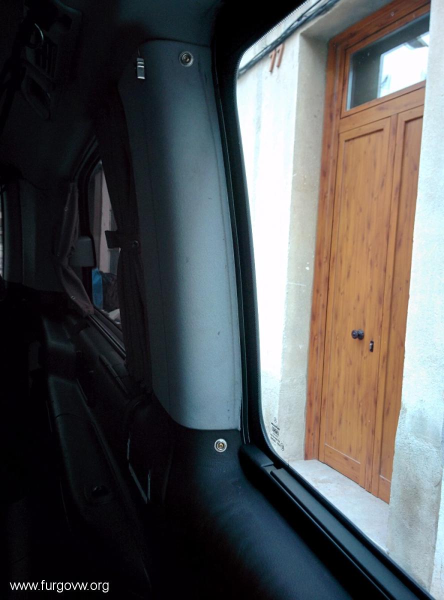

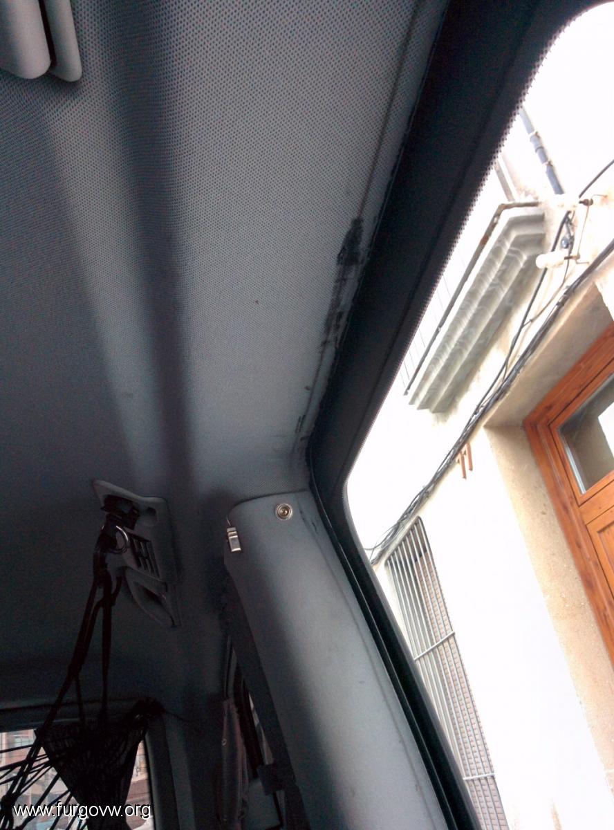

Estas son las fotos de como ha quedado la ventana montada en su interior. Aquí  falta una goma si o si.
gameruso
Hoy he vuelto a Carglass y me han pedido disculpas. Paraece que todo ha sido un malentendimiento dialectico. La persona con quien hablé por telefono y me dijo que este era el acabado final se equivocó,  no había  revisado el coche una vez le digeron los operarios que habian acabado. Al ver la ventana hoy ha tomado medidas para pedir una goma adecuada al contorno interior de la ventana, me llamará y me lo instalará durante esta semana. Ya colgaré fotos del resultado final.

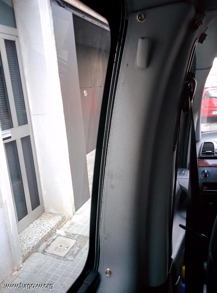

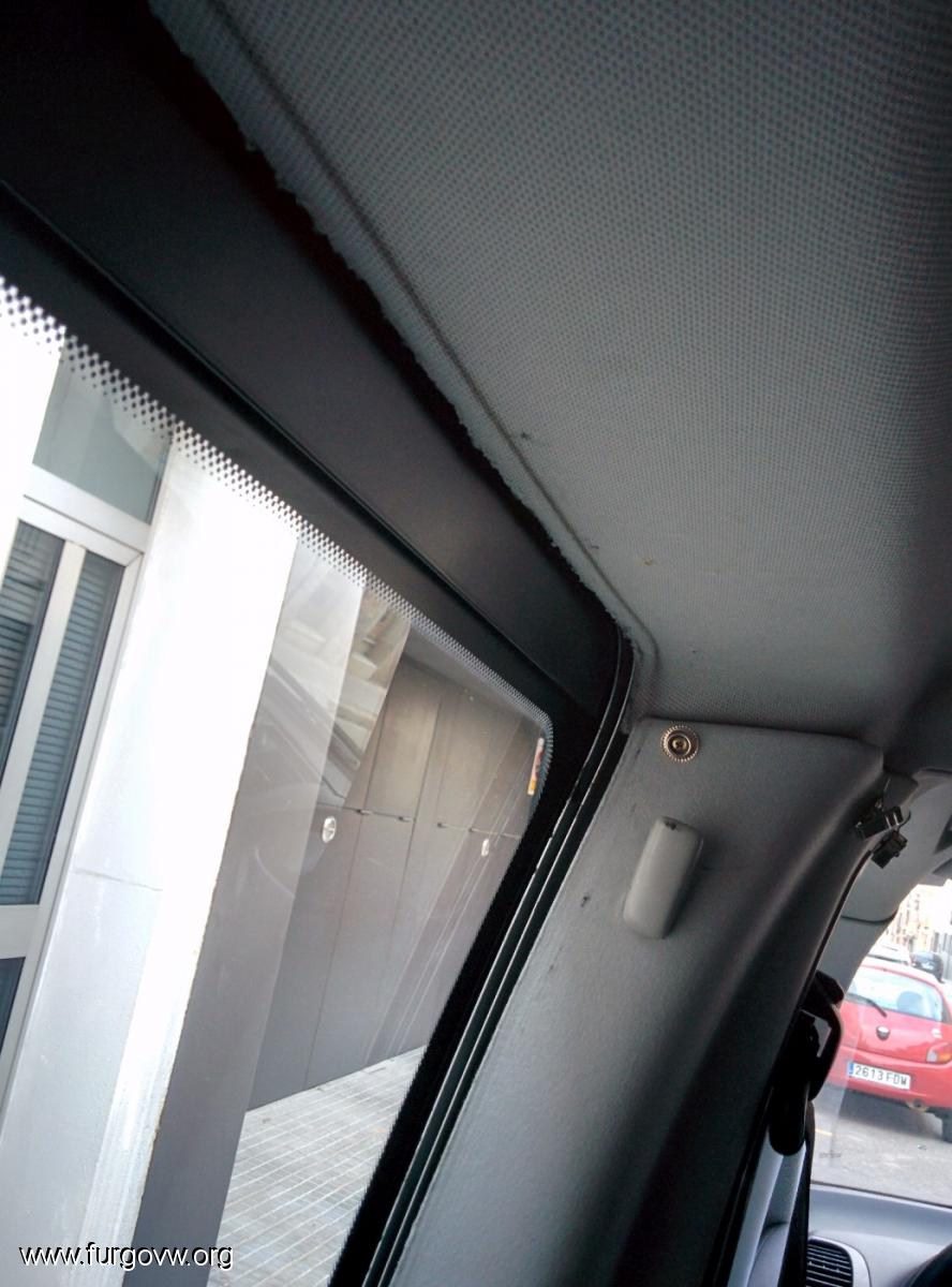

Cuelgo las fotos de como quedó la ventana con las gomas puestas, que me había olvidado. Al final no puedo tener queja del resultado de Carglass. Le pusieron interés y es aceptable.
