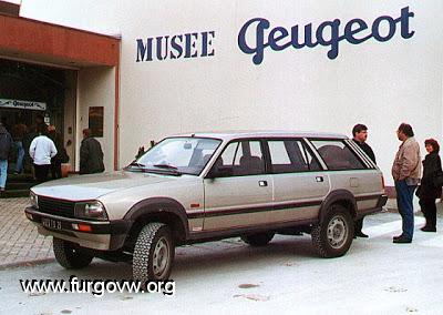

Marcus, no encuentro fotos del 505. Pero para que tehagas una idea...
Xaft
Esas son 505 Dangel, que si son 4x4 si no me equivoco...
marcus
Pues si tu coleguita lo tiene preparado por Dangel no me extranya que haya llegado tan lejos. Buenas fotos, fijaros que el último lleva matrícula de tres letras, encontrar uno de estos tiene que ser como casi imposible.
