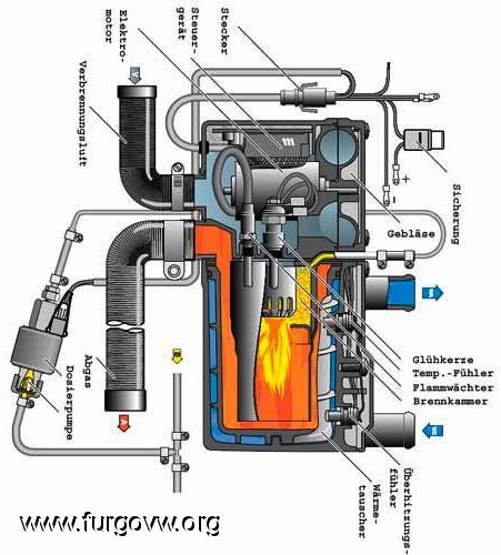

este finde pasado, tras arrancar la furgo y moverla 500m, vuelvo a parar y un olor a quemado considerable (fuera de la furgo) y un humo blanquecino de los bajos del coche (lado acompañante). ......acojonado..... y hoy he vuelto a probar y otra vez el olorcillo, el ruidito de una turbina durante unos 2-3min. después de parar la furgo, pero sin humo....tenía ya un mosqueo que no veas..... .panico
hasta que vienes a la biblia de las furgos y descubro lo que es el hydronic!!!!!  .loco2   no sabia ni que existía!!!!!

Por si hay alguien entendido en el tema y me puede informar. Me han cambiado recientemente el calentador Hydonic D3WZ de serie de la Cali T4 ya que me daba problemas y no funcionaba la calefacción estática. Han colocado un calefactor de segunda mano y la cale ahora ya funciona pero el calefactor no hace ciclos de encendido y apagado, una vez que se pone en marcha está continuamente funcionando y la duda que tengo es si hay que programar el calefactor o hacerle alguna modificación cuando se instala para que funcione por ciclos. Supongo que el calefactor se debería apagar y encender con el termostato del agua del radiador cuando alcanza una temperatura concreta.

Pienso que cuando, al parar el motor y este todavía no ha cogido temperatura, por lo que sea,(desplazamiento corto por ej.) y le coincide al calentador funcionando.Lo que hace el calentador es pararse, pero para ello tiene que hacer su secuencia de parada.No creo que se pueda parar de golpe ya que hay gases de por medio( y puede que restos de combustible) ,y tendra que hacer el ciclo de parada, que en calderas por ejemplo se denomina "barrido".Por lo que no me preocupa lo más minimo oir el ventilador tras parar el motor.

El hydronic hace un ruido de la hostia, de hay que lleve el silenciso en su tubo de escape, es siliencioso pero no debe de hacer mucho porque el sonido de "turbina" es sí o sí...
Otra cosa, he leido que a unos cuantos os sale el humo blanco y el olorcillo a gasoil quemado, a mi me pasa esto y esto como  .loco1 con este problema, yo no creo que esto sea normal, vamos a ver, me explico: si estoy en el semaforo y empieza a salir un humo blanco de acojonar que dura unos 20 segundos yo .. personalmente lo paso mal, la gente que está al lado piensa (lógicamente) que mi furgo se está quemando, porque ademas huele la ostia a gaoil mal quemado. Ya me ha pasado que encendí la claefa en un parking y despues empezó a salir humo blanco a borbotones, una gitana me dijo "chavallll que se t quemaaaa..."
Bueno, estoy comiendome la cabeza a ver porque puede ser esto, ademas de ser incómodo es peligroso, porque este humo se mete dentro del habitáculo, el colector de aire para el interior de la furgo esta en el capó y se cuela el olor a gasoil, eso es malo para la salud, ¿que pasa si estas dormido dentro de la furgo y se mete el puto humo?
Hace tiempo leí en el foro (la verdad no se donde está el hilo) que en Alemania es obligatorio pasar revisiones de la calefacción estacionaria en los talleres una vez al año (por algo será).
He visto que la resistencia (bujía, quemador) de la hydronic se vende en muchos sitios, supongo que al ser un consumible (fungible) tiene que ser repuesto cada cierto tiempo, que salga humo blanco indica que el gasoil no se quema correctamente (ese humo es vapor de gasoil) y si no quema primero es que sea la resistencia:

Yo también tengo problemas con el hydronic de mi t5 ,despues de 40km de autopista cuando paro la furgo todavía suena el hydronic,y en alguna ocasion a 0º o menos no se enciende,así que creo que es problema del sensor de temperatura,pero mi duda es ;donde coño esta el dichoso sensor?
