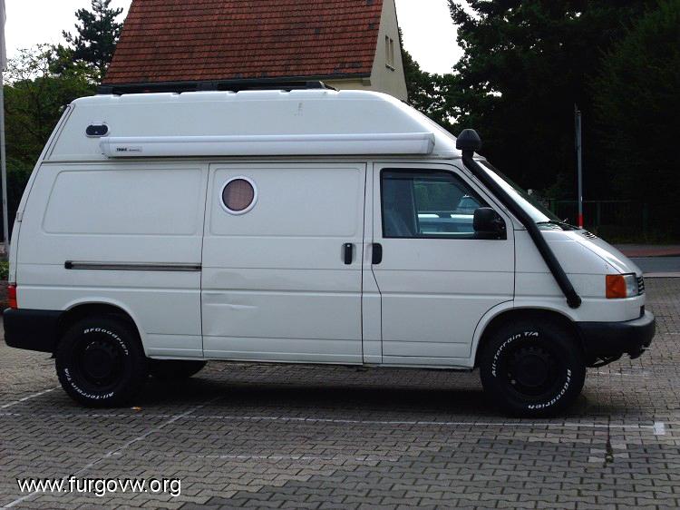

Mira que lo he explicado veces.... :roll: ;)
La corona reduce todas las marchas y la quinta mas larga compensa la última, todo en conjunto permite a la par ruedas mayores
El único que conozco es TravelT4 que va con 225 75 16, notar los pasos de rueda modificados
