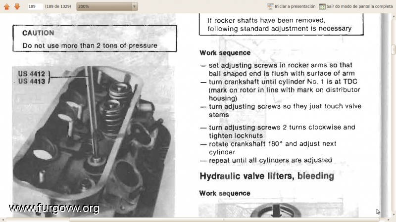

en el manual para el ajuste de esos tornillos de los taqués pone esto (según el traductor de google)
configurar los tornillos de ajuste en los balancines para ese fin en forma de bola a ras con la superficie del brazo
girar el cigüeñal hasta que el cilindro N º 1 está en el PMS (marca en el rotor de acuerdo con la marca de distribuidor )
gire los tornillos de ajuste 2 vueltas en sentido horario y apriete las tuercas de seguridad
girar el cigüeñal 180 º y ajuste siguiente cilindro
repetir hasta que todos los cilindros se ajustan

Esa culata es la del aircooled AFC y no la del DJ. No creo que tenga mucha importancia (juraría que ambas llevan los mismos taqués) pero trabaja algo mas caliente la del AFC que la del motor de agua. Quizás por ello en la del DJ hablan de solo vuelta y media en vez de dos vueltas. De todas maneras, se agradece tu aportación.
Y en lo que coinciden todos -al menos los que he visto- es que después de reglar el cilindro 1, toca el 2, luego el 3 y finalmente el 4. Pero lo que no se indica en ningún caso es que haya que arrancar el motor (para que se ceben los taqués) despues de cada reglaje de cilindro (y que haya que dejar enfriar luego). Y os aseguro que reglando todos los cilindros de golpe, el motor luego no arranca (a mi este tema casi me vuelve loco).
De todas maneras, este problema ya es historia  ;D (a cabezón no me ganan... .nono .meparto)
haizkolari
tienes razón hay una ligera diferencia en el texto  que sale en el manual
turn adjusting screw in until they just touch valve stems
girar el tornillo de ajuste hasta que se acaba de tocar vástagos de las válvulas
y en las aircooler
turn adjusting screw so they just touch valve stems
girar el tornillo de ajuste de modo que sólo tiene que tocar vástagos de las válvulas
??? viene a decir lo mismo ¿no?
