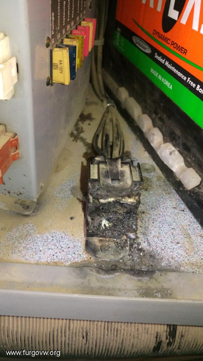

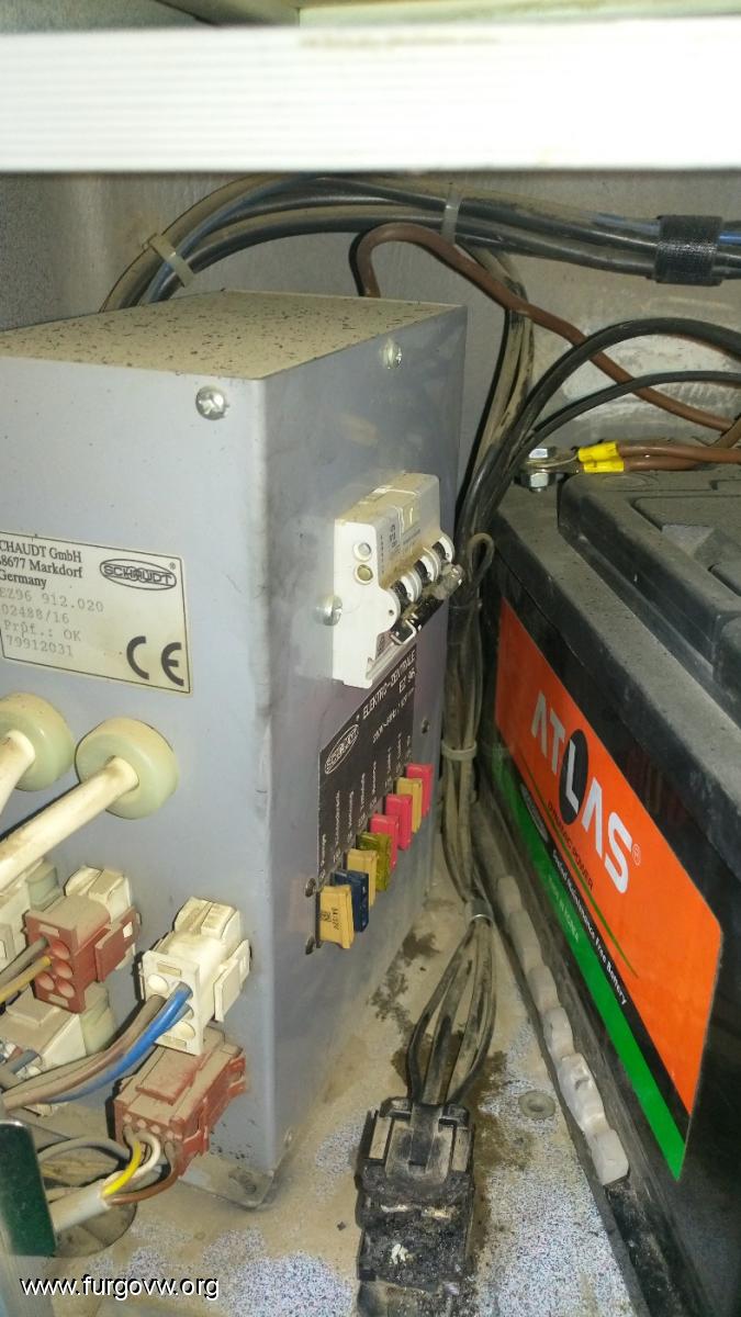

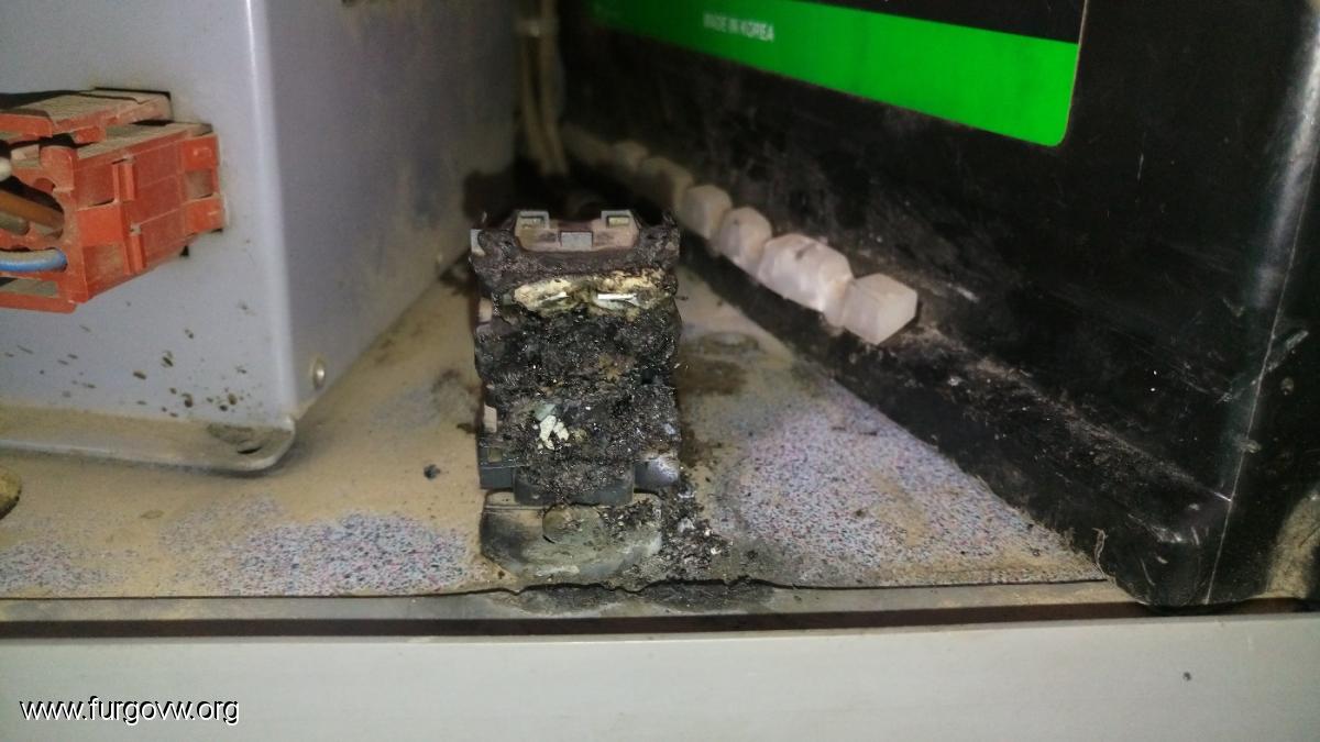

Una pregunta compañeros:
Tengo la T4 Carthago Malibu 28.3 y me ha surgido un problema con la recarga de la batería auxiliar. Anteriormente con circular un rato la segunda batería cargaba perfectamente, pero hace poco se murió la batería y aproveché para poner una nueva de gel.
El tema es que ahora no se recarga circulando y tengo la duda de si realmente se estropeó el sistema de recarga y por eso murió la batería anterior o por el contrario conecté alguna cosa mal al cambiarla.
Se os ocurre qué puedo comprobar? Por otro lado, los que la habéis llevado a reparar, donde la lleváis? Siendo un modelo tan particular, no sé qué tipo de taller pueden mirar un problema "eléctrico" de estos...
Muchas gracias!
rcornejo
Cita de: oriol84 en Septiembre 19, 2017, 17:28:31 pm
[...]me ha surgido un problema con la recarga de la batería auxiliar. Anteriormente con circular un rato la segunda batería cargaba perfectamente, pero hace poco se murió la batería y aproveché para poner una nueva de gel.
Hola Oriol,
Me ocurrió algo similar años atrás... El problema era un fusible que está en el vano motor tras la batería, creo que es verde, si no lo pillas me avisas y le tomo una foto. Esto es lo primero que te aconsejo mirar.
Eso de conectar algo mal lo veo difícil... !!!Salvo que hayas invertido la polaridad!!!
Suerte!!!
Saludos,
rca
oriol84
Muchas gracias rca!
Mañana miro a ver si encuentro el fusible verde... sino ya te digo.

¡¡¡Casi se me incendia la furgo!!!
Amigas y amigos,
Ayer casi se me incendia la furgo... uff... el susto fue grande.
En mi caso, la batería auxiiar se encuentra en un estante de la parte trasera. Junto a la batería está la caja-tablero eléctrica, como se ve en la foto.
Por el frente había un portafusible con dos fusibles, en este accesorio comenzó el fuego y quedó como ven:
En los seis años que tenemos la furgo nunca nos había pasado nada parecido, claro que nada ocurre hasta que sucede, y como antecedente solo puedo aportar:
1.   En el vano motor, junto a la batería principal existe un fusible verde, 30 amperes, que se funde con cierta frecuencia y tiene que ver con la carga de la batería auxiliar, pues fundido no carga.
2.   Puede que tenga alguna fuga eléctrica, pues la batería secundaria se descarga cuando tenemos la furgo detenida un par de meses.
3.   La batería AGM murió y le puse una de ácido (esta también murió, así es que instalaré otra AGM).
Aprovecho de preguntar si es que alguien conoce el amperaje de los dos fusibles incendiados y para los más versados en electricidad, ¿No será mejor instalar un interruptor termomagnético?, como el de la foto.

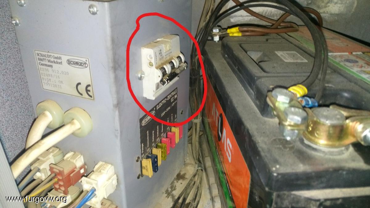

Para qué sirve este interruptor:
Un abrazo desde Chile para mis amigos furgoneteros.
Roberto.
vangu
Pues vaya susto que has tenido, me alegro que solo se haya quedado en eso.
Lo de ese interruptor yo también me lo he preguntado que para que es, y me imagino que será para cortar el funcionamiento de la centralita esa, pero es solo una suposición mia.
