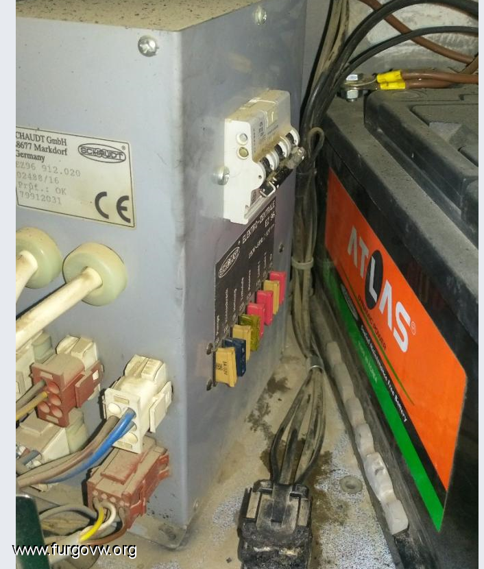

lo que no te funcione nada puede ser que se te hayan fundido algún fusible de los que lleva , prueba a mirarlos para ver que tal están.

Gracias Vangu! Ya miré los fusibles y los cambié en su día, el problema era la batería! Lo lleve ayer a Surcaravaning en Estepona y me lo detectaron, así que bateriía nueva y todo funciona bien ya :)

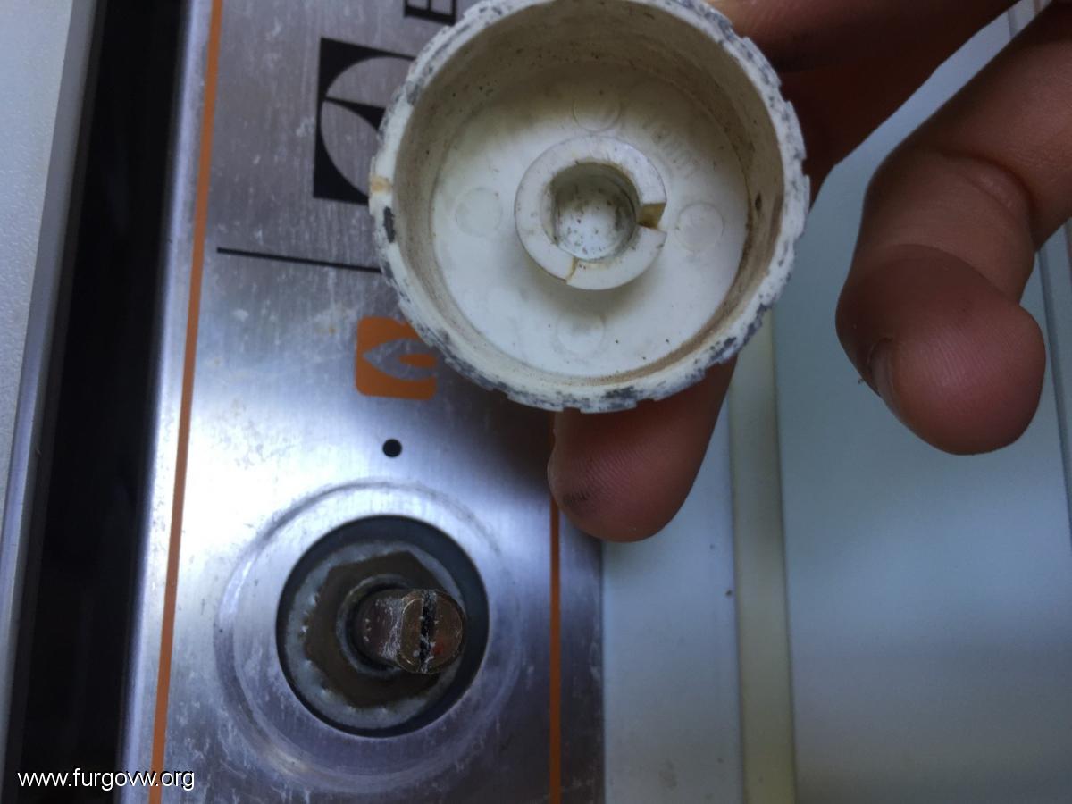

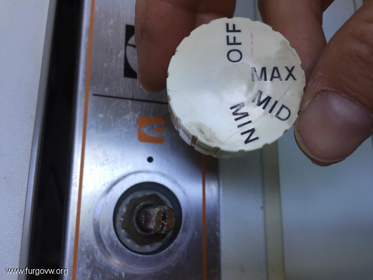

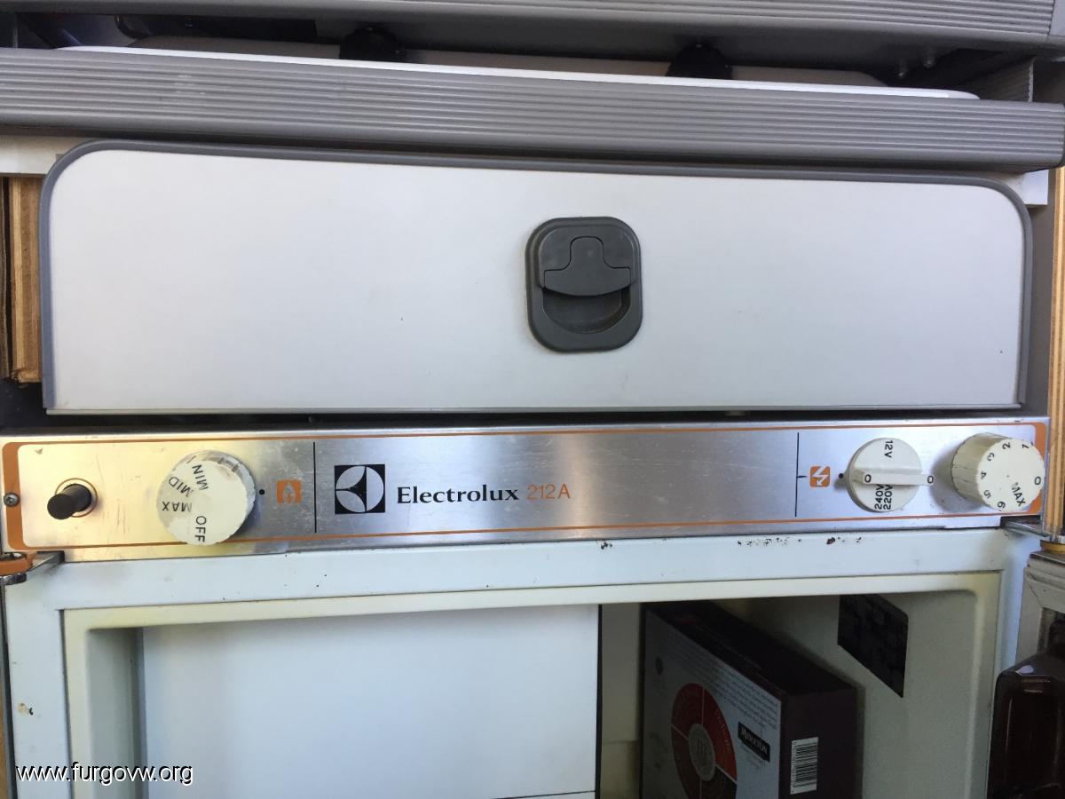

Ya he conseguido encender la nevera y porfín sé como va! Pero el segundo botón de la izquierda, el que controla el gas, lo tengo suelto y probablemente roto como se puede ver en la foto, quiero sellarlo de alguna forma para no tener que pedir una pieza (cosa imposible para este modelo, a no ser que tengais una para mi  :roll:) Pero antes me gustaría saber si me podeis ayudar mirandolo en vuestra nevera si teneis la misma, quitándole ese botón y viendo como se quedaría el dibujo si es en OFF, MIN, MED o MAX... Para asegurarme bien antes de pegar!! Por eso en la foto os muestro el dibujo del metal y el botón, ya que la zona achatada debería coincidir en ambos digo yo.
Como veís parece que está un poco rajado.. aunque la parte achatada supongo que debe de coincidir con la parte achatada del metal, pero si lo pongo así queda suelto.
He editado este mensaje porque ya solucioné el primer problema yo solo, pero espero que me podais ayudar con lo del botón.. Saludos!
txami
Yo tuve un problema parecido con la ruleta del grifo, y lo que hice fue rellenar la parte de atrás con una pasta que luego al secar endurece. Rellené todo menos la parte que encaja en el accionador, de esta manera le daba consistencia haciendo cuerpo y no giraba de manera loca.
vangu
también puedes intentar poner una brida pequeña en el exterior, para asi intentar que no se te mueva
